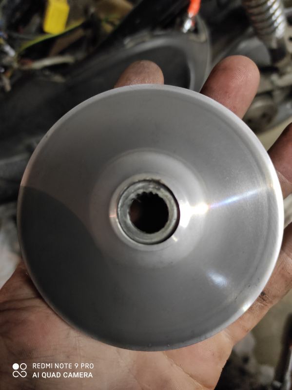

La c'est ovaliser même.
Ca viendrait de quoi. Je n'ai aucun jeu au vilebrequin

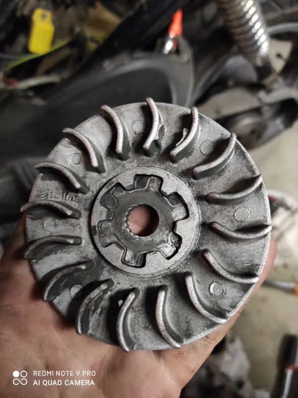

J'ai la joue fixe qui a 2 mois et qui a encore sauter et voilé.
Slt les gars
Je viens d ouvrir le carter pour tout vérifié et nettoyer et la heu.. a votre avis ça peu venir de quoi ? Elle a 2 mois !
Et c'est un top perf 70 black dessus...
Polini, polini franchement les boules...
Un bon 25 000 minimum
