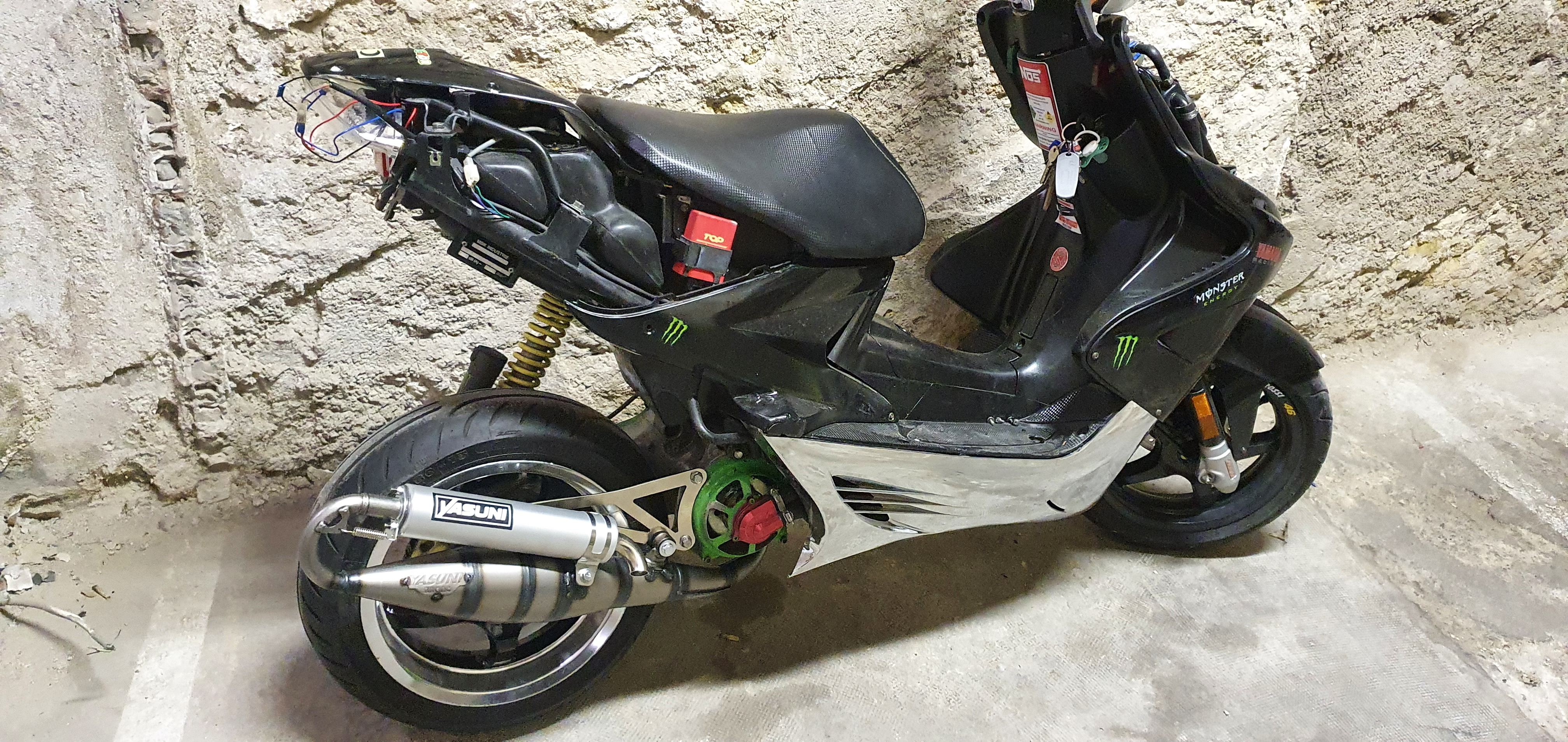

  1. Bonjour tout le monde j’ai un nitro de 2006 avec un pot yasuni city16 carburateur de phbg 21 avec gicleur de 85 gr 45 Galet de 4,7g variateur malossi multivar 2000 embrayage malossi full rouge malossi j’ai besoin de vous donc le kit top rose niveau de la carburation je pense être bon niveau gp toujours rodage au démarrage quan j’accélère le scoot hurle et part pas plus vite que ça . ca a du mal a prendre de la vitesse de 0.50 km/h si vous pouvez me renseigner sur comment régler ma variation et mon embrayage s'il vous plaît et même tout autre info ca m’aiderais beaucoup merci. je poste
