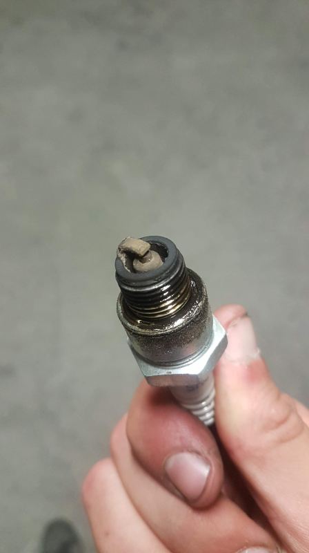

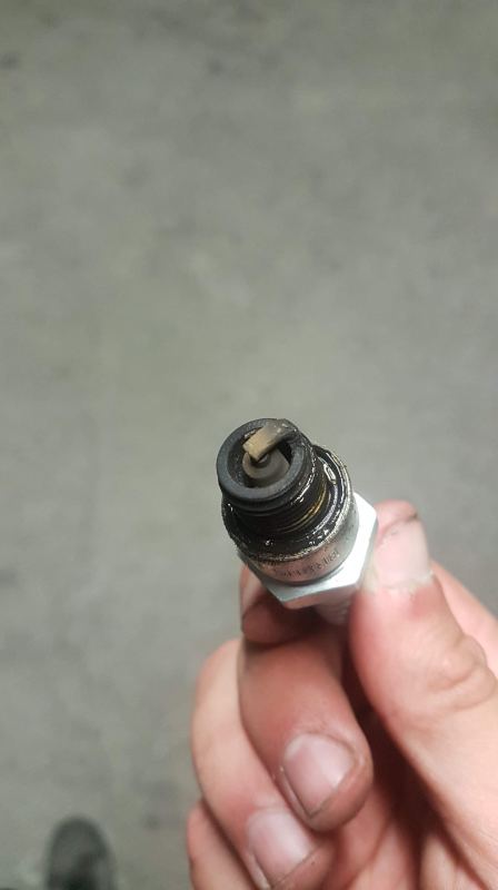

Ok sa marche et la couleur de la bougie tu en pense quoi et la courroie -
scooter mbk - yamaha Gicleur carburateur 17.5
Lou.05 a répondu à un(e) question de Lou.05 dans Admission et carburation
J'ai une br8hs et j'habite à 2h de la côte dans le 05 donc il fait pas mal chaud -

Bonjour à tous alors voilà ça fait maintenant une semaine que j'ai mon carburateur 17,5 Dell'Orto sur mon Nitro de 2013 j'ai monté mon pouls Yasuni Z j'avais donc un gicleur de 95 j'étais un peu trop riche mais le scooter réagissait bien il ne brouté pas j'ai donc baisser le gicleur principal j'ai mis un 77 le problème avec ce gicleur c'est que au bout d'un certain temps je commençais à brouter aujourd'hui j'ai donc mis un gicleur de 75 la c'était pire la bougie était blanche et il brouté plus que quand j'avais mis le 77 donc je pense partir sur des gicleur entre 80 et 85 ça me paraît bien j'ai aussi monté mon variateur polini hi-speed avec des galet de 5g je n'ai pas monté mon embrayage malossi avec les ressort car j'aité seul j'ai donc testé mon scoot vite fait avec le gicleur de 75 et le variateur polini avec les galet de 5g le scoot avait un peu du mal à prendre la côte je devais être à 30 peut-être un peu moins avec le variateur d'origine et les galet de 5.5g il fessait pas sa Demain je vais remetre le gicleur de 95 pour éviter de serré mon pote ma dis que sa craint pas si je suis un petit peu trop riche -
