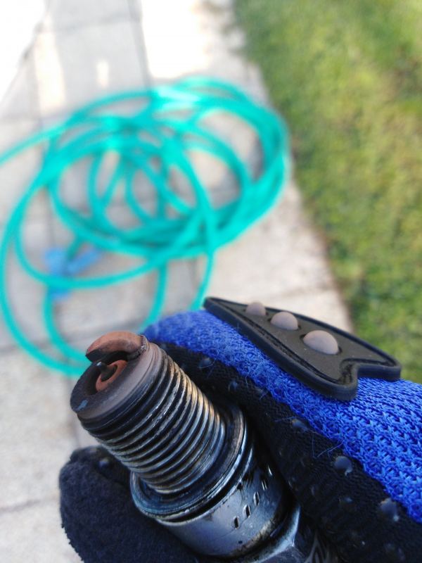

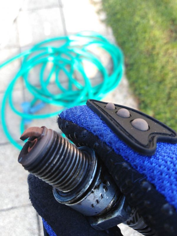

    mécaboîte Avis couleur bougie
    Bonjour, Simple question est ce grave si le autour de bougie est blanc mais que l'électrode et le reste est marron et sec. Voici une photo. Je suis en gicleur 150 sur 28 keihin avec top rose etc... La moto roule très bien mais je veux pas serrer bêtement
  11. Problème résolu les gars merci beaucoup plus qu'à refaire un bon réglage merci
