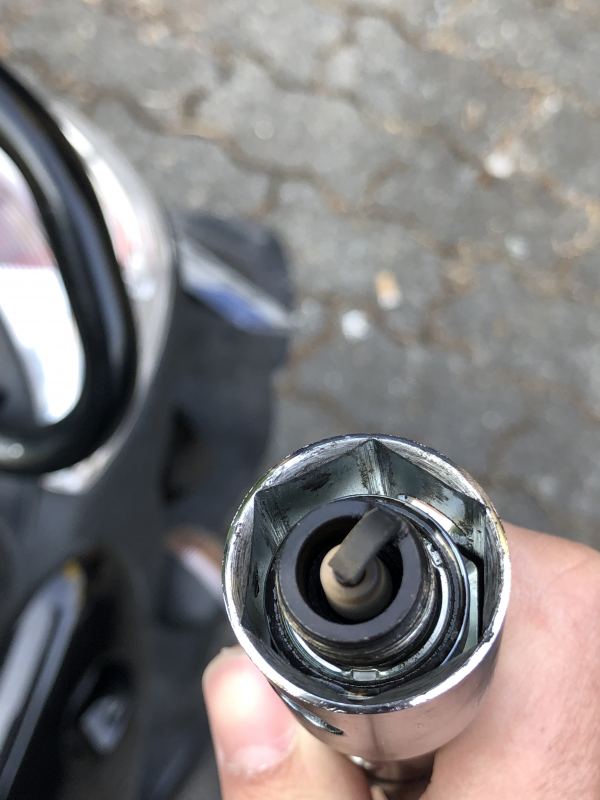

Salut ! J’essaie de régler mon carburateur donc je commence par le gicleur principal, vu la couleur de la bougie c’est bon ou je dois augmenter/baisser ? Merci à vous

Problème résolu ! Robinet et carburateur nettoyés, toujours le même problème.. Et puis j'ai juste déserré la vis de richesse d'1/4 de tour et plus de problème. Du moins à froid comme à chaud il ne broute plus. Bougie couleur marron chocolat au lait donc à priori c'est bon. Je donnerais des news pour ceux qui ont eu le même problème que moi au cas où mais ça me semble OK. En tout cas merci beaucoup Bader ! -

Merci de ta réponse ! J'ai déjà bien nettoyé le carburateur avec de l'essence et une soufflette... Ce fameux 95 E10 n'a pas pu encrasser quelque chose d'autre ? Et par rapport à la bougie je suis bon niveau richesse ? -
