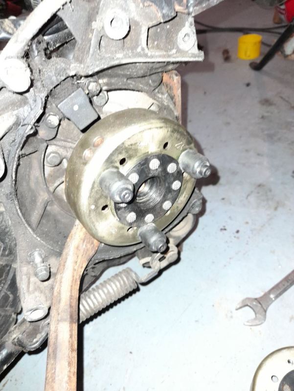

  1. C'est l'histoire d'un mec , il achète un lulu pas cher en panne d'allumage, pose une batterie neuve bref fait toute les vérification et en conclu qu'elle stator es en parti hs.
    Le mec se dit tiens qu'il as un stator qui fonctionne mais faut le démonter bien sur pas moyen de remettre le main sur ce fichu arache :vener: il va chez son pro avec un volant de ludix pour être sûr d'avoir le bon arache;), et ce dit tien je prend de la gaine thermo pour racorder proprement les clignotants histoire de ce professionnaler un peu qui dit au pro (qui était prof de meca ou j'ai eu le bep) hein :siffle:
    Puis le gros carma l'arache marche très bien sur le lulu en panne mais arrivé au véhicule donneur il part en cacahuètes pas moyen il ce met de travers ne va pas au fond merde !!!!
    Et la je tourne la tête et j'aperçois mon amie la plus fidèle :wub: Le pied de biche :ouf:accompagner de son frère le tarteau :cool:
    Une légère pression sur le pied de biquette 3 petit coup de martal à l'opposé et c'est venu en douceur :cool: alors niveau professionnalisme ont repassera plus tard par contre 100% crevar et ruser :D
    Et les étincelles jaillissent à présent :winner:
