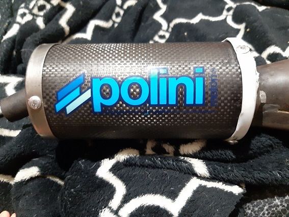

    Re, Le Velociraptor, c'est réveillé Allez je vous balance çà Voilà ce que çà donne. C'est le nouveau Polini Carbone

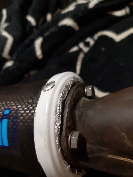

    Salut les gars, Bon alors j'suis sur mon tel mon ordi est en maj et comme il a 20 piges J'avais dis que je passé aujourd'hui donc voilà, La réparation me paraît convenable par contre comme un con j'ai pas fait de photo la pièce fini. Jy ai pensé après donc je le poste monté. Je me suis fait un joint alu aussi juste à ras ça va c'est pas dégueu. Édit :desole du coup sur le tel peux pas redimensionner les photos et poster. Mon pc ça metonnerais que ce soit finir la, ça fait 2h j'suis à 27% Du coup j'vous dis à demain.

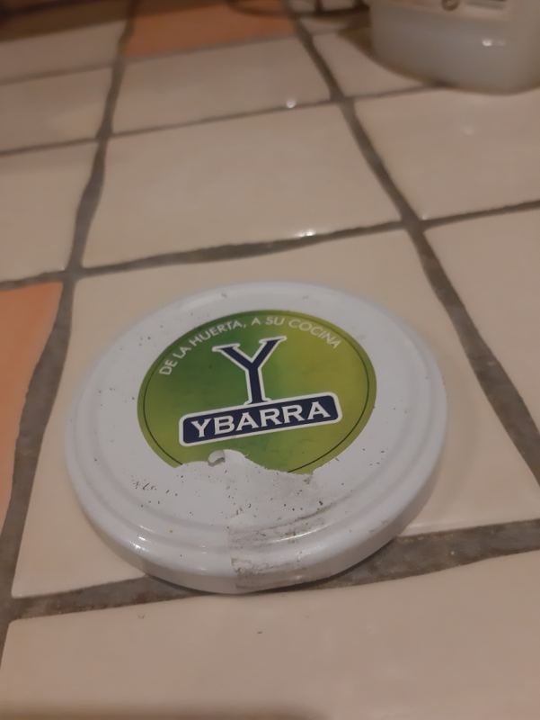

    @Bader Non je dis ça comme çà, je me doute qu'on à rien à me proposer, c'est la galère depuis une semaine. Quand je demander çà à tous les vendeurs, ils me regardé avec une gueule, un peu comme çà Arrettes, le carrelage c'est le plan de travail de la cuisine, si je dis çà à ma femme elle me crève. Du coup çà voudrais dire que mon systeme de joint n'est pas si mal que çà. Par contre la photo avec la cartouche ce n'est pas la mienne, mon pot était dans un moins bon état. On vera demain la gueule que çà a, là tu pourras rigoler A+

    Salut, Bon ben pas evident à trouver, même en magazin de plomberie etc... Du coup la seule solution que j'ai trouvé c'est çà J'avoue je me la joue un peu à la portugaise, mais c'est mieux çà que rien Demain je prépare çà,, je taille, un petit coup de dremel, trois trous, un joint home made et roulé jeunesse A voir le résultat, je poste une photo demain (même si tout le monde s'en fout) Ca donnera peut être des idées, ou pas... A+

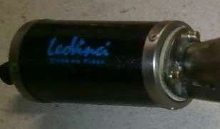

  24. Salut, Ok merci @fred82000 pour l'info For Race 3 = kit 50 / For Race 4 = kit 70 Pour les équipement : HM : Origine échappement : Leovinci Carbone,(photo) variateur : Polini hi speed+ courroie renforcé, carburateur : Polini CP 17,5 Ressort d'embrayage + ressort de poussée, gicleurs, galets Par contre le vilebrequin je sais pas si il a déjà été changer, sinon il a 30 000 km L'échappement apparement j'arriverais pas à tirer le For Race avec mon moteur origine, Pour ca que je dis que plus tard je passerais sûrement sur un kit 50. Donc pour l'instant, je pars sur une configuration avec le Leovinci Carbonne Avec cette configuration pensez vous q'une transmi secondaire 14/41 peux s'accorder ? ou le mieux est de passer par une 14/43 Histoire de gagner un peu d'allonge ? PS : Je n'ai pas compté mais je croit que je suis en 13/52 13/42 origine Merci
