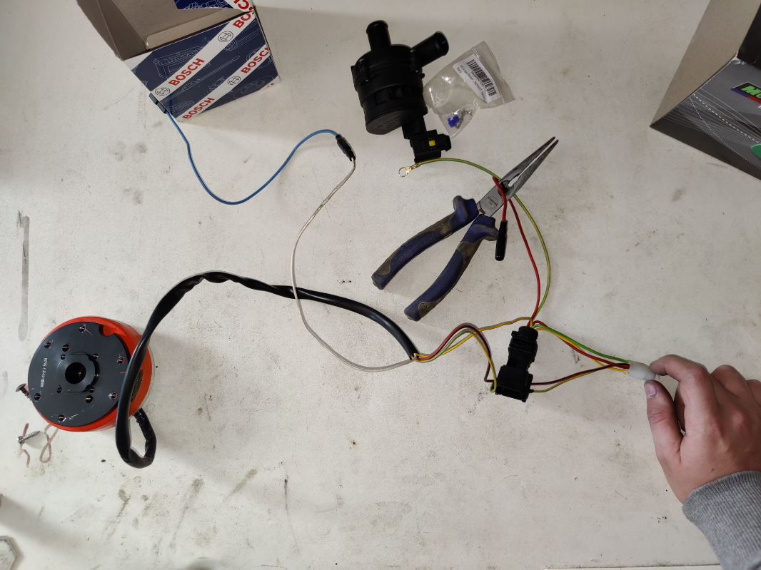

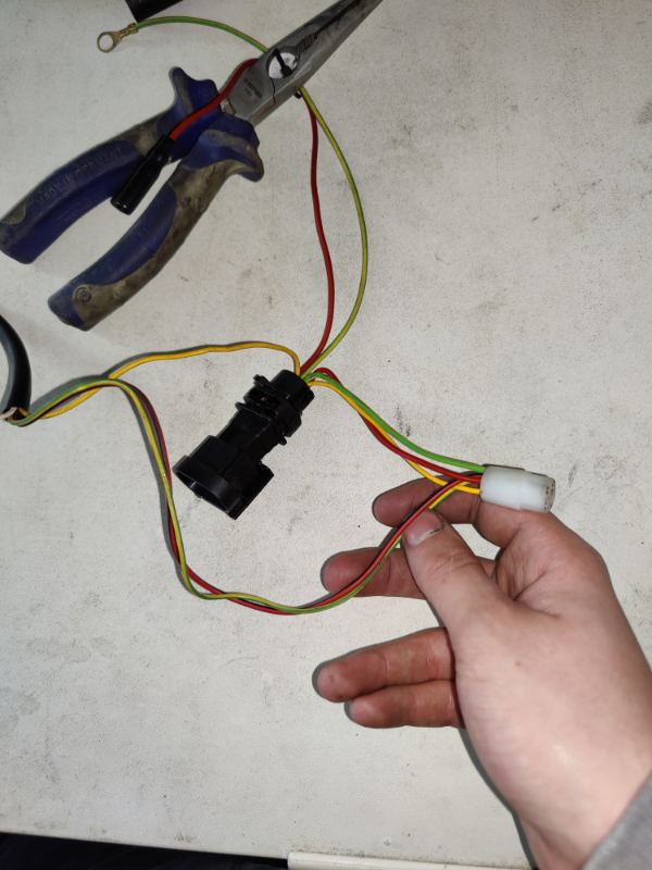

  10. bonjour, j'ai actuellement un zip AC que je suis entrain de passer en zip sp j'ai donc commencer a regarder comment toute les pièce pourrait s'installer cependant je ne vois pas quel fil brancher de mon dd a ma pompe à eau électrique car sur mon dd il y a déjà un connecteur blanc avec plusieurs fil étant soit disant prévu pour la pompe à eau sauf que je suis perdu car je n'ai que 2 emplacement de fil possible sur ma pompe alors qu'il y en a 3 sur le dd. quelqu'un saurait comment brancher ça (j'ai mis les photos en pièce jointe) et 2eme petite question la actuellement sur mon zip j'ai l'allumage origine et ma batterie ne se recharge plus j'ai déjà changé le régulateur de tension mais rien y fais des idée d'où ça pourrait venir ?
