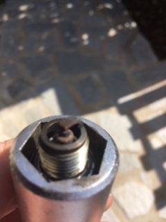

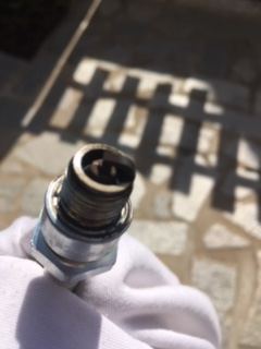

salut, Je voulais juste votre avis sur la couleur de ma bougie. Mon rocket était entièrement d'origine, je viens de mettre un pot artek k2, et un variateur polini. sur le scoot d'origine il y a un dell orto de 12 phbn avec gicleur de 90 (d'origine avant de 2003 apparemment c 'est normal c'est la monte d'origine). j'ai fais le test comme conseillé par le tutoriel, une pointe, coupure moteur puis photo... -
