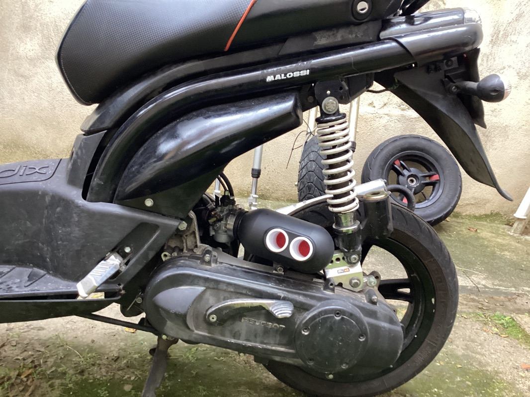

Filtre à air type karting chinois , carburateur 17,5 chinois gicler 85 , cylindre origine échappement Doppler s3r . pour la varia tout est origine sauf les galets (mélange 3x6.5 et 3x7.5 ) avec ressort de poussée neuf origine Peugeot et à l’embrayage ils sont vert (vien de chez leovince).. transmission finale origine également

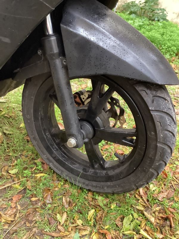

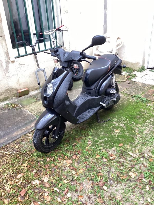

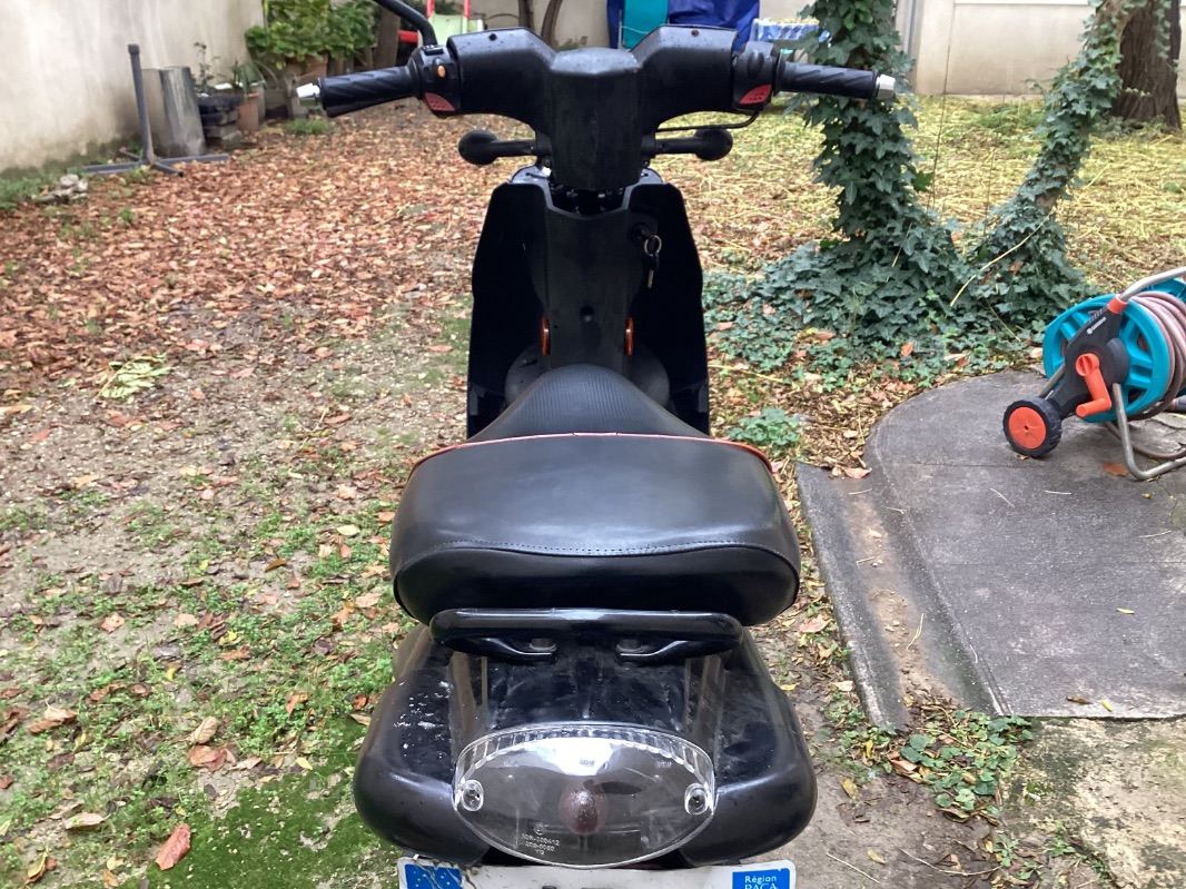

Salut je trouve que je pense pas assez souvent vous partager un peu ce que je fais dans mon garage, je sais pas si ça va intéresser grand monde mais cette fois j’y ai pensé! j’ai fini le Ludix de ma copine je trouve qu’il rend vraiment bien , qu’est-ce que vous en pensez de cette fourche et c’est roues , perso je kiff et pour l’entretien des spy c’est beaucoup plus simple (le mois dernier j’ai fait les spy de 2 fourche (Kisbee inverser et Ludix inverser))sa ne m’a pas plu leur système de graisse ou jsp quoi ,du coup j’avais cette fourche pas inversé et ses jantes qui traîné au garage ,et ça m’a beaucoup plus et après adaptation ça donne ça…J’hésite aussi à mettre le guidon compteur du kisbee, Naked digital si il est pas trop chère et que le faisceau l’accepte (j’ai pas de shema) sinon je mettrai le guidon normal analogique kisbee ,pas besoin de l’adapter et moins chère (plus laid aussi) Sinon le moteur à la santé mais ça ça m’étonne pas des Ludix , une très bonne patate 85 de pointe, la transmission final est parfaite sur son modèle (tire plus long que n’importe quel zip contrairement à ce que j’ai pue entendre) j’avais déjà amené un cylindre d’origine à 55000km dans le passé avec mon premier Ludix (il comprimé plus mais il a toujours démarré) donc ça m’étonne pas que celui-là aussi soit aussi fiable . voilà j’en suis très content ma copine aussi !! ça va faire un peu long si je mets met les réglages mais si quelqu’un me demande je peux les envoyer .

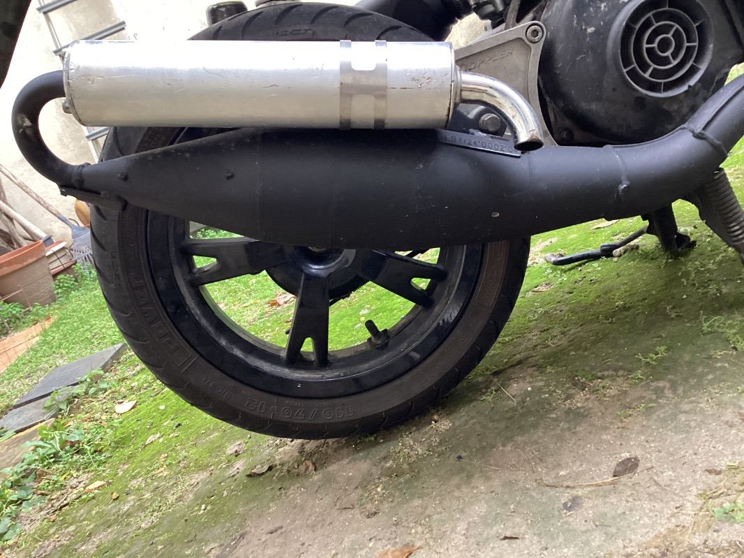

Salut voilà ,en attendant de je trouve un block 180pour mon dna , j’en est profité pour démonter zip et nettoyer le block et de re faire une santé au pot d’échappement -
