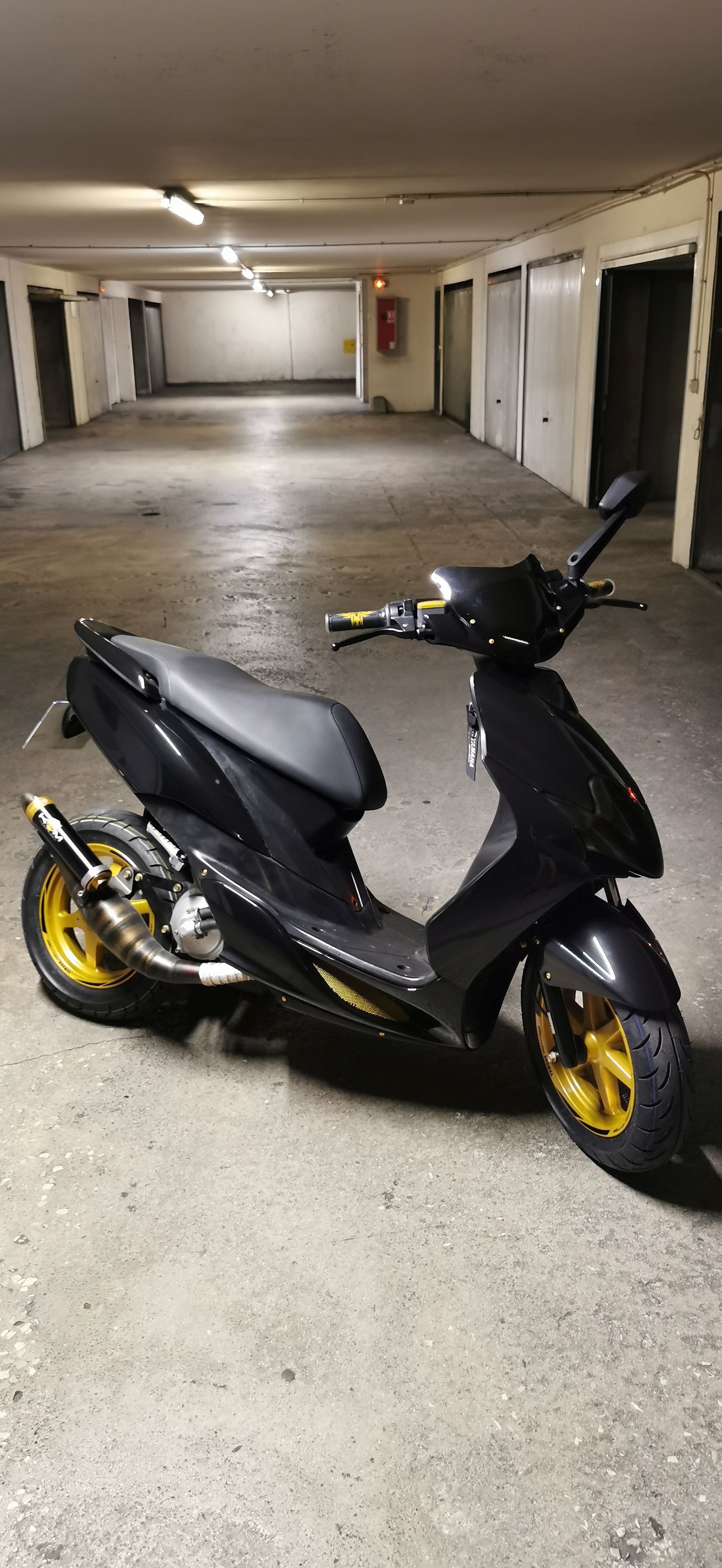

    Salut salut perso avec le mien de 70 street race fonte sur mon jog avec les pièces que j'ai mis je prend 115 120kmh compteur gps et suivi par une voiture avec carburateur 17,5 vilebrequin stage6 renforcer bac vl14 clavette décaler embrayage stage6 MK2 torque control variateur Stage6 sport pro courroie origine Yamaha Galet 6,2g ressort pousser et embrayage malossi full rouge échappement arrow extrême d'époque pompe à eau gro débit mécanique stage6 et transmission stage6 allongée en 15 39 tirage rapide et boîte a air origine préparer c'est top déjà et pour les galet en 6,2 c normale je ne cherche pas à faire des weeling j'ai horreur de sa je cherche surtout la v max il a un start de dingue lève tout seul et reprend très bien niveau accélération c'est top
