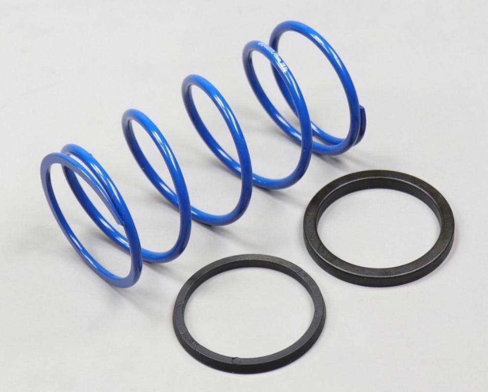

    Top merci pour ta réponse ça sera donc une bonne base pour commencer mon rodage puis au cas où je testerai des ressorts d’embrayage plus dure pareil pour le ressort de poussée si jamais trop mou. En passant j’ai encore deux question sait tu le sens des deux bagues pour le evo slider ? Sur le plan polini il mettent la bague bombé dans le creux du correcteur ou s’installe le ressort (coté bombé vers l’extérieur puis la bague creuse avec le ressort à l’intérieur il n’y a donc rien sur le ressort côté embrayage alors que sur des vidéo certains mettent la bague creuse côté embrayage je sais pas si tu m’a compris ? Et si tu as un embrayage à me conseillez en polini de préférence ou autres ? Merci d’avance.

    Salut tout le monde. que pensez vous du pack polini hi speed ? je l’ai acheté mais je suis un peu bloqué au niveau des ressorts. Il y a deux ressort bleu en poussé de 22 et 28kg à quoi corresponde t-il ? Idem pour les petit ressort bleu je ne connais pas la dureté. Si quelqu’un a déjà monté tout ça ? Je suis en kit 70 carburateur 17,5.
