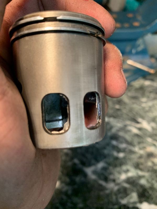

Bonjour, il s'agissait d'une simple question et pour "l'ouvrir" j'ai utilisé différentes marques de politesses : "bonjour" "merci à vous". Mise à part faire un long pavé pour vous faire plaisir je ne vois pas le problème. Merci de votre réponse. J'ai d'ores et déjà eu gain de cause et obtenu un nouveau piston. -
Bonjour, On est d’accord, les finitions comme celle ci sur un piston peuvent elles entrainé un serrage ? ( elles peuvent se casser) Merci à vous

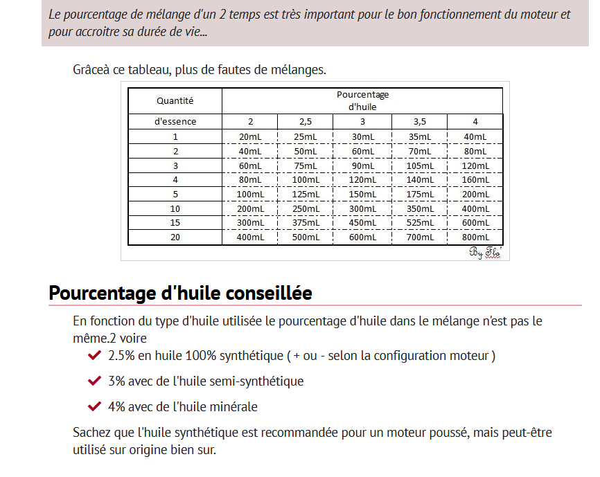

je sais que c’est 3%, mais donc c’est 3% d’huile SEMI-SYNTHETIQUE et 2,5% de SYNTHÉTIQUE, donc pour mon scooter si je mets de la semi-synthétique c’est à 3% ?? et pas moins ? Sinon tous les sites diraient des pourcentages faux… Donc en résumé je dois mettre combien de pourcentage d’huile dans mon mélange ? -

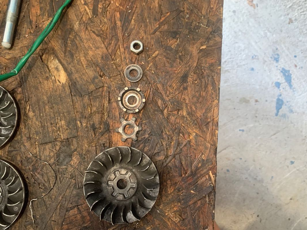

de souvenir en effet la joue fixe bouge un peu quand je monte la variation mais après avoir mis un coup de démarreur électrique elle ne bouge plus d’1 mm du coup la rondelle du rocher de kick je la laisse à sa place et je rajoute une rondelle je vais prendre une 1mm -

Oui vous avez raison, mais sur mon variateur polini hi speed le canon est plus long et correspond à canon origine +rondelle, à l'époque j'avais vérifié la longueur car moi aussi ça m'avait interpellé de ne pas pouvoir mettre la rondelle. -

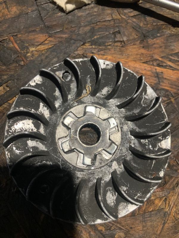

C'est l'ancienne étoile qui est morte avec la joue fixe et oui elle était neuve mais si elle casse elle n'est plus en bon état C'est juste logique Si je cherche une solution c'est pour ne pas abîmer mon vilebrequin ?? Donc constater qu'elle n'est plus en état ça ne sert à rien ce n'est pas la joue fixe/étoile actuellement sur mon vilebrequin mais une ancienne que j'ai changé En plus sur l'image que tu montres il n'y a pas l'étoile mais juste la joue fixe, c'est la marque qu'elle a laissé, l'intérieur des joue fixe est lisse et n'a pas de dents contrairement à l'étoile Donc ce n'est pas une rondelle entre le canon et la joue fixe ? Car pour avoir déjà essayer ça passe pas -

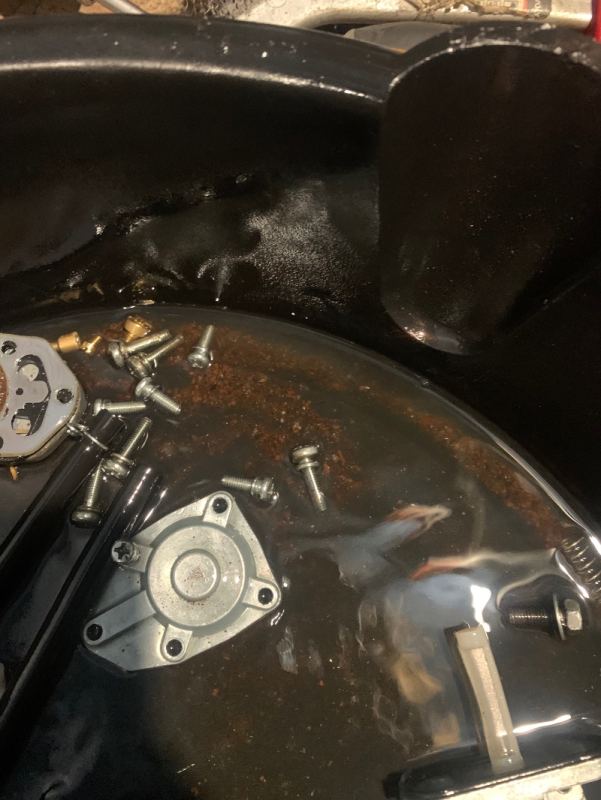

Je vérifierai le joint spi Pour la rouille je vais observer le retour de la rouille mais pour l'avoir déjà fait précédemment, la rouille est revenu uniquement quand j'avais retirer mon réservoir en le laissant à l'air libre,ouvert pendant 2 mois... Donc pour le moment je vois et si il s'avère que la rouille revient même si j'utilise le réservoir j'utiliserai bien sur votre technique ! J'ai du mal être informer alors pour la quantité d'huile Car a peut près partout il est écrit qu'un mélange de 3% est recommandé pour les scooters 2 Temps utilisant de l'huile semi synthétique et à chaque fois que j'entends parler de réglage carburateur au niveau de la richesse on parle d'un réglage à 3% pour la quantité d'essence/air Je suis curieux de savoir qui a raison, merci à vous -

Ok bah je vais essayer la rondelle dont tu parles c'est celle entre l'écrou et le rocher ? Malgrès tout je crois bien que l'étoile est dans le bon sens, mais j'ai le bon soupçon pour ta théorie ! Merci -

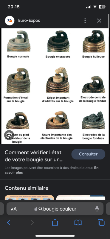

Merci pour c’est « contre conseil » Par rapport aux 3,3% d’huile dans mon mélange, on m’avait conseillé de mettre de l’huile en plus grande quantité dans le premier plein de mon rodage.. Je sais pas si c’est une très bonne idée mais bon Pour la bougie j’avoue que je pensais qu’en effet la br9hs était adapté à ma configuration/scooter en été du moins Aujourd'hui j’ai appliqué un produit anti rouillé dans mon réservoir, puis je l’ai nettoyé à l’eau, fait sécher, remis la sonde , le robinet avec un peu d’essence dedans pour « protéger »en attendant le futur plein… Et du coup résultat : plus de bout de rouille dans le filtre à essence de la durite ! Et plus de rouille apparente dans le réservoir, j’espère que ça fera le travail.. Le joint spi d’allumage est « neuf » de 300km et ce « pschit » apparaît à chaque fois que je serre, donc je pars du principe que c’est le signe de serrage. En sachant que le joint est bien posé.. Et du coup je vais me servir de ce cylindre abîmé de test pour ma pompe à huile et vérifier qu’elle fonctionne bien Merci beaucoup -

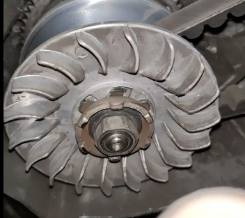

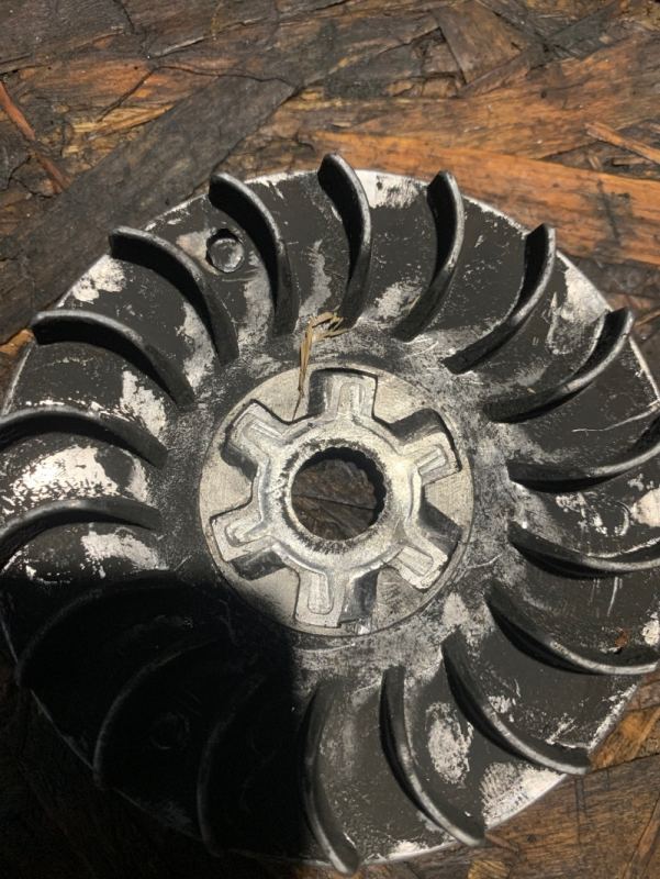

kayaoy a répondu à un(e) question de kayaoy dans Variation et transmission
alors je crois que la personne a qui j’ai emprunté l’image c’était trompé mais moi c’était bien dans le bon sens je crois Sur les premières images l’étoile est bombé vers le haut et pourtant elle est abîmé. La 3 eme image c’est ma joie fixe actuelle -

Ça marche, j’avais déjà utilisé la technique des écrous la première fois Et pour lés réservoir d’occasion de ce que j’ai vu y’en a très peu pas rouillé -
scooter mbk - yamaha Recherche de cause de serrage.
kayaoy a répondu à un(e) sujet de kayaoy dans Diagnostic de panne
alors il a des orifices mais s’ouvre pas en 2 donc je vais tenter une technique au vinaigre -

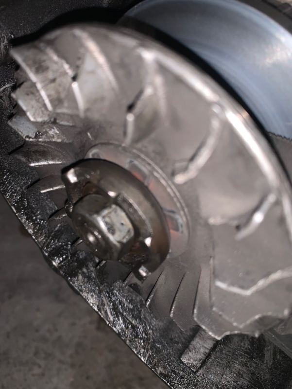

kayaoy a posté une question dans Variation et transmission
Bonjour, pour la 3eme fois ma joue fixe se casse au niveau de l'étoile, pourtant la partie variation est serré au max avec un bloque piston, j'ai toutes les pièces normalement présentes J'ai un variateur polini hi speed avec un canon plus long fourni, avec qui remplace le canon d'origine +rondelle Je bloque car je ne vois vraiment pas ce qui entraine cette casse sachant que je l'ai remarqué un jour en changeant un truc sur mon scooter depuis toute les joue fixe s'abîme progressivement. Je me permets d'utiliser une image récupérer sur le même forum car j'en ai pas une sous la main et surtout qu'il n'y avait pas de solution à cette incident sur le sujet... -

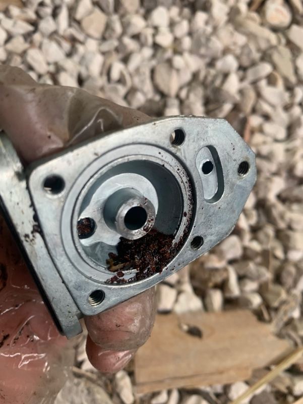

Et bien je crois bien que l'hypothèse était vrai... la « tige » du filtre c’est enlevé et en effet il y’avait de la rouille.. J’ai vérifier avec un filtre à essence placé sur la durite et des dépôt en grande quantité était présent Du coup les gicleurs sont bouchés ce qui explique les pertes de puissance jusqu’au pré serrage D’ailleurs le scooter démarre et tient, il y’a une petite rayure sur le piston je vais m’en servir de « haut moteur test » Donc je vais dérouiller le réservoir -

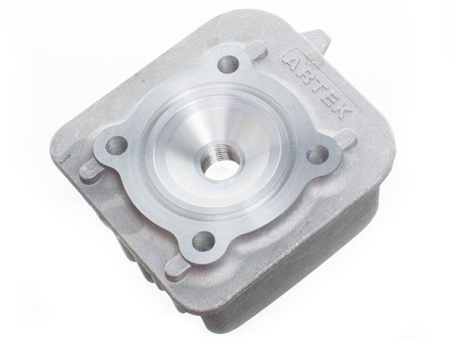

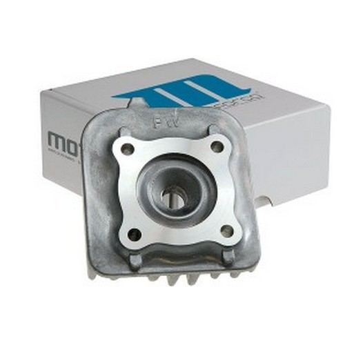

Tout d'abord merci beaucoup et voici les réponses à ces possibilité : Les segments c'est bon L'huile c'est du 2t semi-synthétique donc pour un booster type origine c'est convenable Le piston et le cylindre sont belle et bien différent mais ce sont tout 2 des fontes Le piston est bombé et ma culasse ressemble à ça : (image 1) et celle d'origine ressemblait à ça : (image 2) Mais d'origine le piston était plat mais je connais pas la différence entre ces types de culasse mise à part la compression ? J'étais à 3,3% d'huile pour mon rodage et c'était du sp 98 J'ai remis tous les joints et j'ai huilé celui d'embase Pour l'allumage je pense qu'il est bien remonté et comme j'étais en rodage j'ai absolument pas tapé dedans J'ai serré il y a 6 mois à cause de la pipe d'admission du coup elle est neuve Je vais vérifier en effet le joint spy Merci Et sinon j'ai une sorte d'hypothèse sur le serrage : J'ai un réservoir en métal qui date autant que le scooter (1994) et quand je l'ai récupérer je l'ai dérouiller etc.. Mais depuis que je roule au mélange j'ai l'impression que l'huile fait décrocher des bout de rouille qui vont dans le carburateur et descende dans le moteur ce qui entrainerai le serrage, quand je dis des bouts ce sont des trucs plus fin qu'un grain de sable de la poussière de rouille surtout que mon précédent cylindre à un impact qui me fait penser à un corps étranger : au milieu il il y a du relief Sinon je me dit que de la pâte à joint qui dépasser c'est retrouver dans la "chambre" du vilebrequin et avec la chaleur durcit et remonte dans le haut moteur.. -
