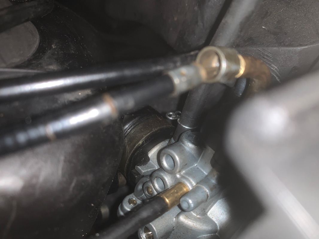

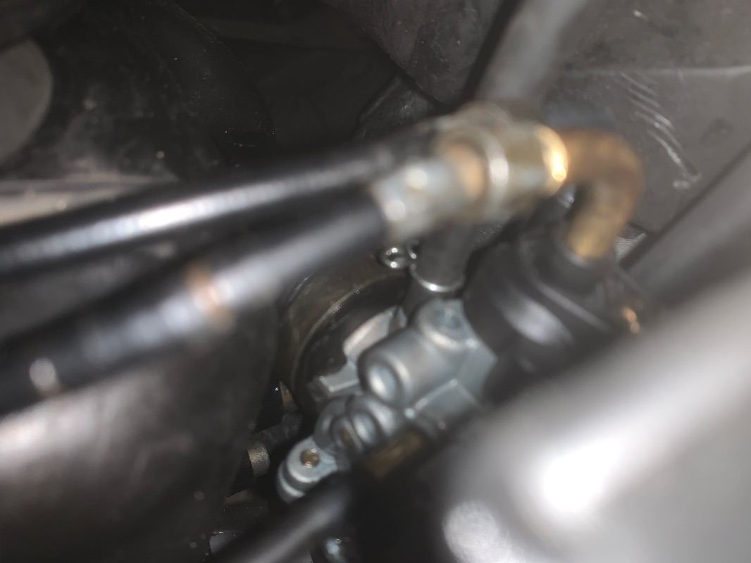

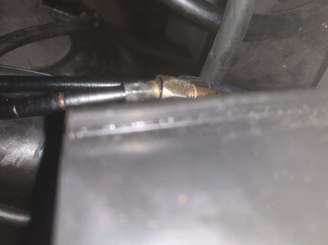

  3. Visiblement le câble était un peu bloquer et j'ai réussi a "resserrer" l'arriver du câble au carburateur. Dcp le boiseau s'ouvre en entier ! Désolé de la lenteur de la réponse
  4. Bonjour, mon câble d’accélérateur est desserré et est lâche je ne sais pas comment le resserrer (au niveau du carburateur) Voir photo, la gaine est elle trop longue ?
  5. Bonjour, j’ai changé mon piston sur mon scoot, j’ai mis bien 50 coups de kick avant qu’il démarre enfin et la le scoot tiens assez mal le ralenti et s’étouffe avant de repartir, ça se ressent au niveau du bruit après avoir accéléré il garde le même niveau sonore même après avoir complètement décélérer avant de baisser en s’étouffant un peu . Je suis obliger de mettre mon réglage carburateur à fond sous peine qu’il s’étouffe directement après être au ralenti . en fait c’est comme si il y’avait en permanence le starter (le mien est manuel). Je me dis que ça doit être une prise d’air qlq part qui m’aurait échapper mais avant de tout avoir a redémonter je préfère me renseigner. L'autre problème est le câble d’accélération au niveau du carburateur qui a du jeu et est lâche… voir photo Je pense qu’il y’a un rapport mais jsp comment régler le souci du câble la gaine semble trop longue.. Voilà, le scoot démarre mais à tout c’est petit problème lié au carburateur. Merci à vous
