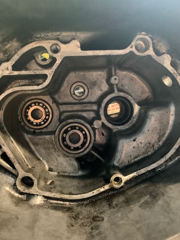

voici https://drive.google.com/file/d/1K45WzhTGAcyC60G16eXYPTFKv8B--hC4/view?usp=drive_link https://drive.google.com/file/d/1MNPpNToblm_0B3yqadAzFS6Y92bKwWur/view?usp=drive_link Je n'ai pas le temps de retirer l'axe de transmi pour le tester sans carter.. Demain j'essayerai. Mais je me demande si c'est normal : Le roulements dans le carter variateur qui fait tourner l'axe de transmi quand on le mets dedans, est dans l'autre sens par rapport à l'autre : Les écritures du roulements vers moi. Est ce handicapant ou non ? Et sinon peut être le roulements 6203 du carter transmi est peut être surélevé.. Mon garagiste était fermé mais je retenterai demain de le voir.. Merci à vous, et si vous avez une idée.. -

Pour les rondelles c'est bon, les roulements à l'intérieur ont était posé par un pro, les autres sont bon normalement. Les axes je pense sont bien enfoncer je pense et justement un d'entre eux doit être en décalage, si ça se trouve le roulement de l'axe de transmi est à peine surélever et ça joue... Demain si j'ai le temps j'irais voir un pro. L'hypothèse la plus probable c'est que l'un des axes soit foirer ? Il il y a bien toute les dents... J'essayerai aussi de prendre une vidéo par rapport à la rotation de la transmission secondaire et de l'axe de roue. Merci beaucoup -

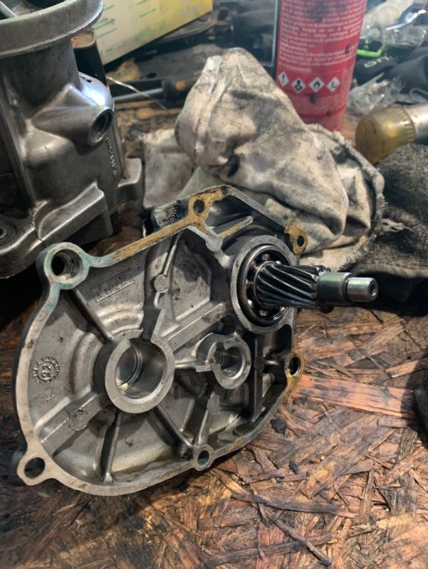

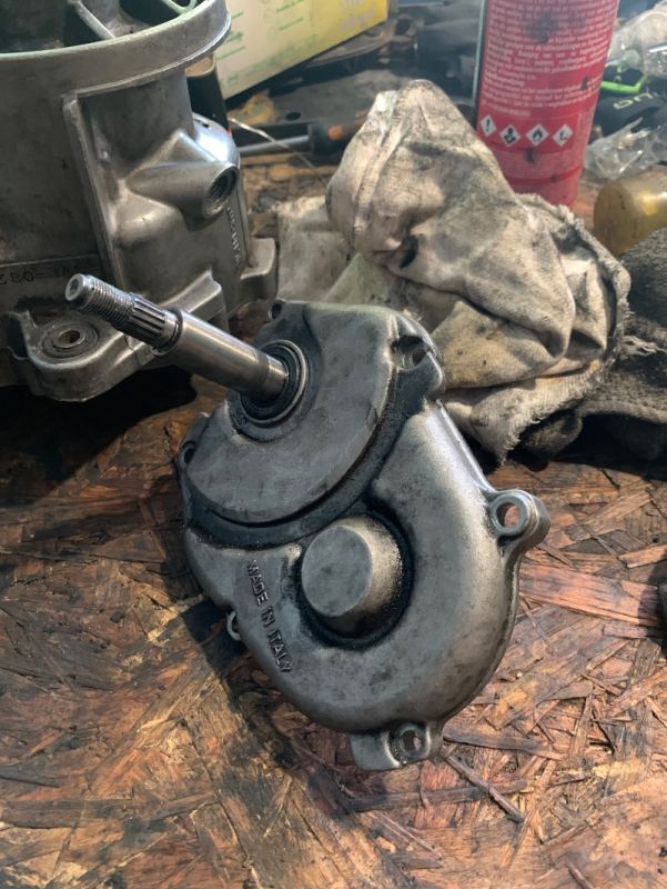

Bonjour, juste j'aurais besoin d'avis sur un problème. j'ai changé l'intégralité des roulements de transmission et lorsque je remets le carter de transmi, je vérifie si l'axe de transmi fait bien tourner celui de roue. Tout va bien, je mets les vis et là lorsque j'en sers 1 des 6 à fond il y a un sorte de "tic" et l'axe oppose une résistance énorme c'est impossible de le tourner à la main.. Cela le fait même si je change la vis que je sers Je précise que j'avais lubrifier les axes mais que je n'ai pas essayer en remplissant le carter d'huile. J'ai suivi des tutos et j'ai bien mis rondelles, les roulements etc Merci à vous.

kayaoy a posté une question dans Variation et transmission

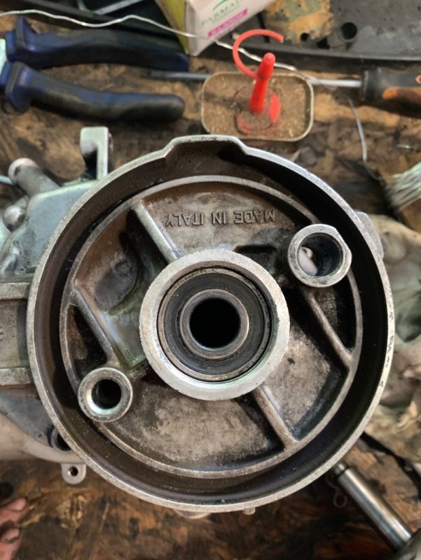

Bonjour, Je veux changer mes 4 roulements de transmission sur mon booster, J'ai compris que les 2 "petits" directement dans le carter était changeables en chauffant le carter, mais pour celui se trouvant sur l'arbre d'embrayage ainsi que celui étanche de la roue arrière je n'arrive pas à comprendre comment les changer. Voir Photo J'ai pas envie d'abîmer mon arbre d'embrayage et pour le roulement de roue arrière faut l'extraire je crois ? J'ai besoin de réponse rapidement pour récupérer mon scoot le plus vite. Merci à vous. -

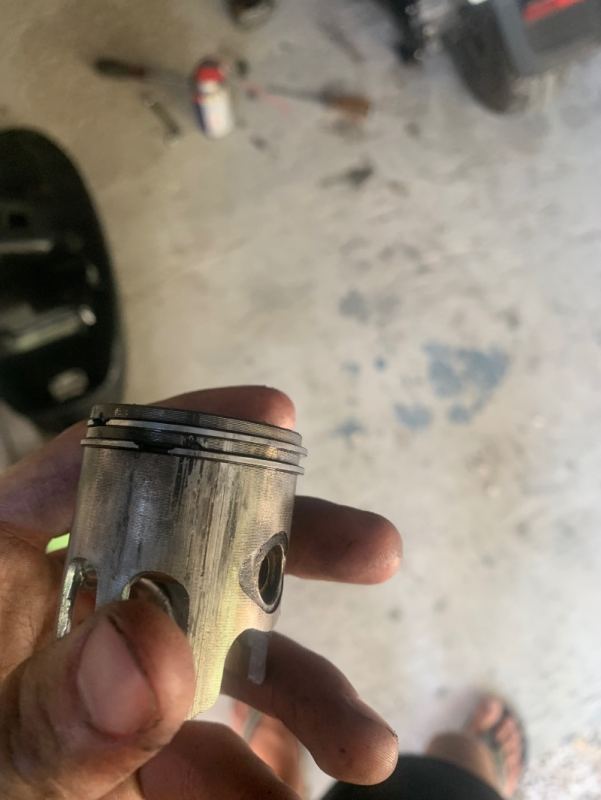

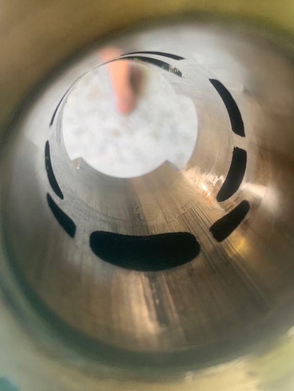

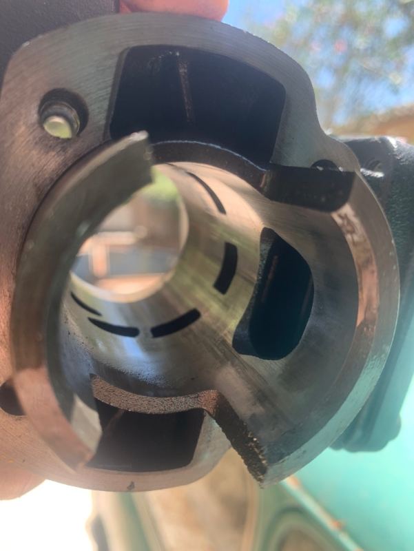

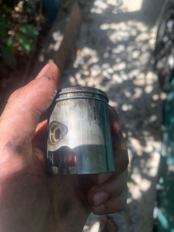

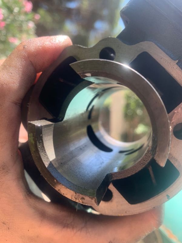

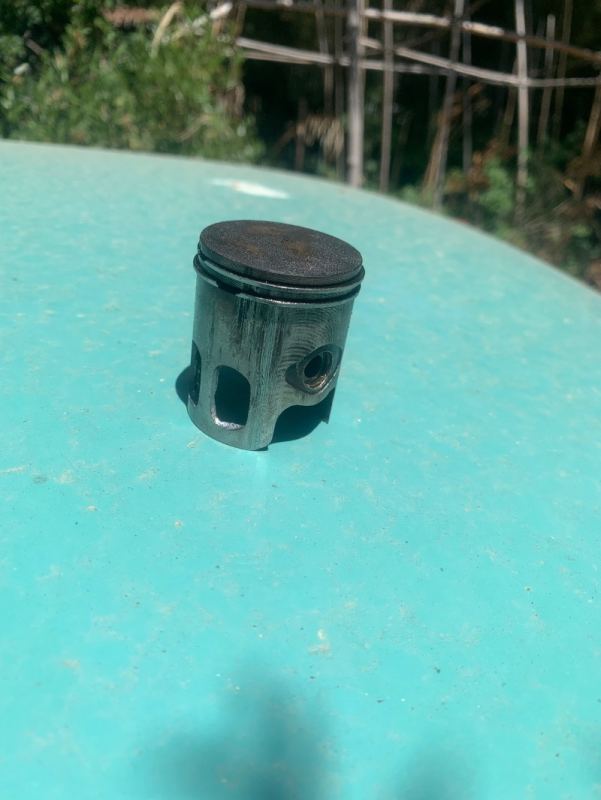

Bon du coup bilan J’ai serré enfin pré-serrer au minimum, ça a chauffer de fou dans le cylindre On voit pas mal de rayures, dcp j’imagine bien que c’est un pré serrage et qu’il faut que je change mon kit (c’était un kit 50 Artek) Par contre mon joint de pot est complètement « effiloché » à cause de la surchauffe, il a l’air entier dcp j’ai rien mit dans le pot. Maintenant la question que je me pose c’est : est ce que avec des réglages carburateur qui entraînent un serrage on peut rouler 3km parfaitement ? Parce que si c’est mon réglage qui est le responsable avec la pipe c’est étrange que le scoot roule parfaitement pendant aussi longtemps. Non est d’accord que le cylindre n’est plus utilisable ? Car j’ai un autre cylindre serré ou c’est bien plus marqué que ça vrmt plus. Et dcp je sais pas quoi penser de l’huile, vu que visiblement c’est pas elle la responsable.. voilà si quelqu’un a une idée -

Bon Voilà je pense avoir trouver la cause si jamais quelqu’un a le même problème et cherche des infos. Ma pipe d’admission est totalement fissuré, ce qui a dû engendré tous les problèmes, et j’ai dû faire un serrage par prise d’air.. voilà la tête de la pipe.. Donc je prie pour pas trop avoir niquer le cylindre… voilà -
