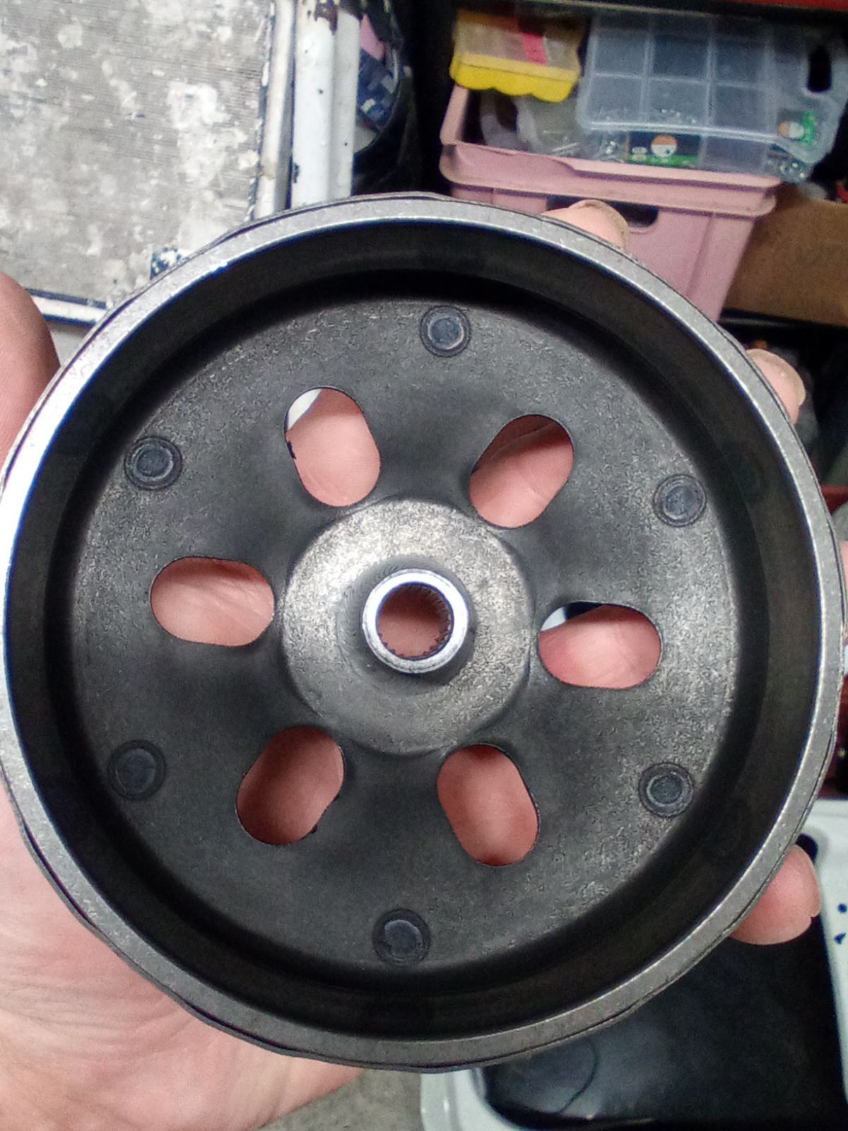

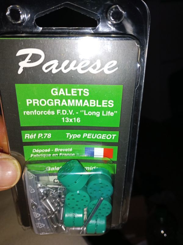

  1. Tout a l'heure,essai avec les galets réglable acheté chez maxiscoot pour trouver le poids idéal
    Pour ceux que ça intéresse qui on le même scooter que moi avec les galets d'origine de 5,9 g
    1. Afficher les commentaires précedents  7 en plus
    2. jet 14
      jet 14
      ,c'est a dire les 6Désolé pour le temps, mais je ...prend mon temps,je teste des courroies,des filtre à air etc,,en gardant la consommation initial du scooter  .
      Pour les galets, voilà 1000 bornes avec des 6,10 grammes .
      Pour parler exact trois galets d'origine de 5,9 g et trois galets de 6,30.
      Ça m'a l'air beaucoup mieux.
      Prochain teste 6,30g 100%,c'est a dire les 6 galet en 6,30 pour ceux qui si connais pas  .

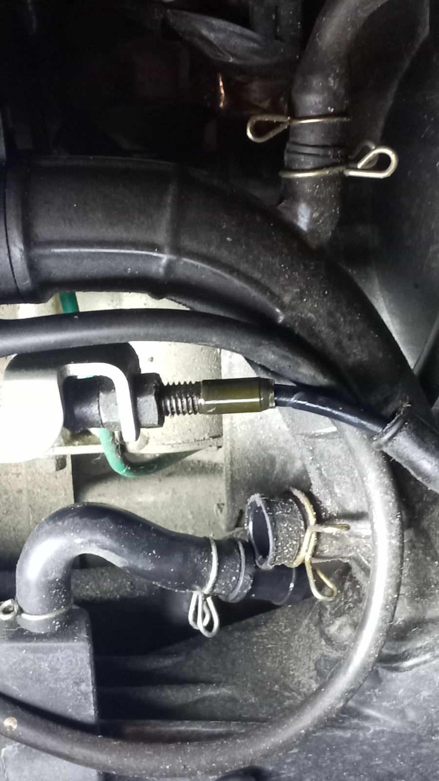

      J'ai fait le tour du scooter comme ancien mecano, observer etc,j'ai constaté une légère perte au niveau du câble d'accélérateur, j'ai limai la buter en plastique de quelques militaires pour avoir un câble bien droit est tendu et ne pas qu'il se défait,ça fait gagner en accélérant et un peu en pointe, j'ai comparé a un amis qui as le même que moi mais avec carburateur,les scooter non rien a voir et il croit que j'ai une version 125 pour dire lol ,bref

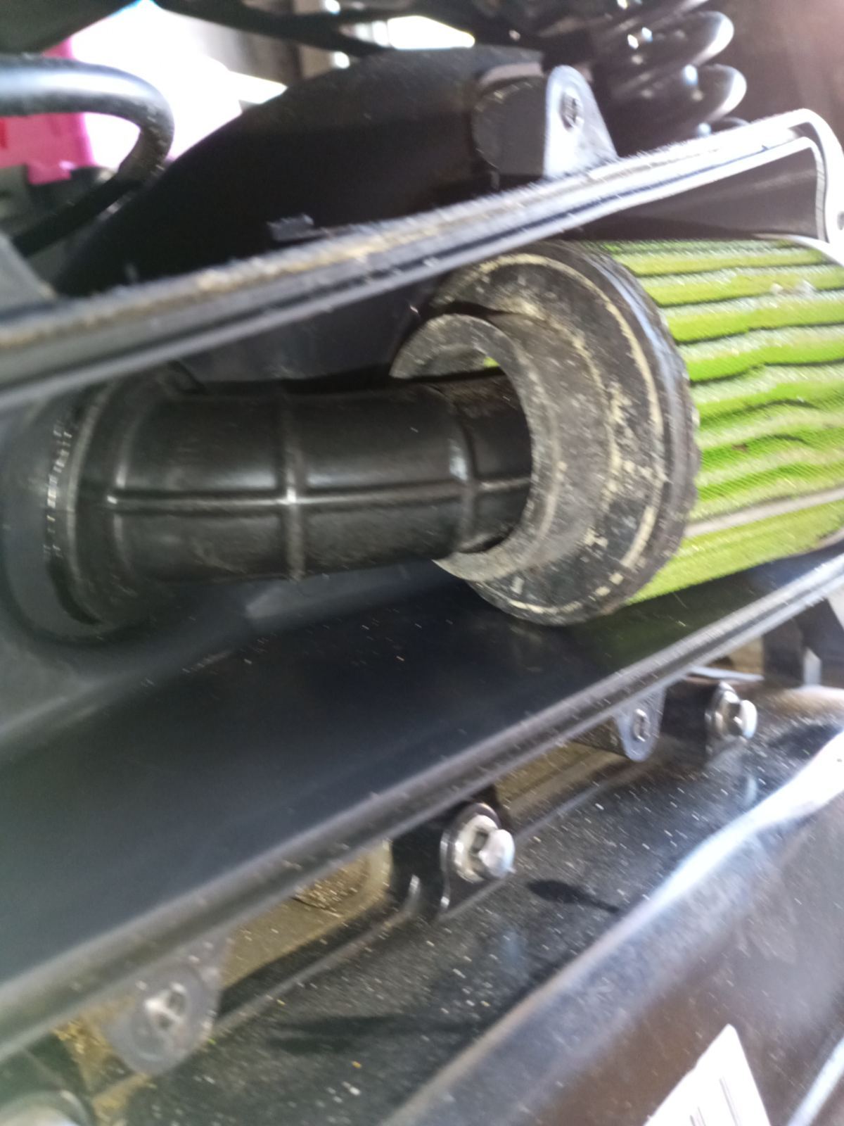

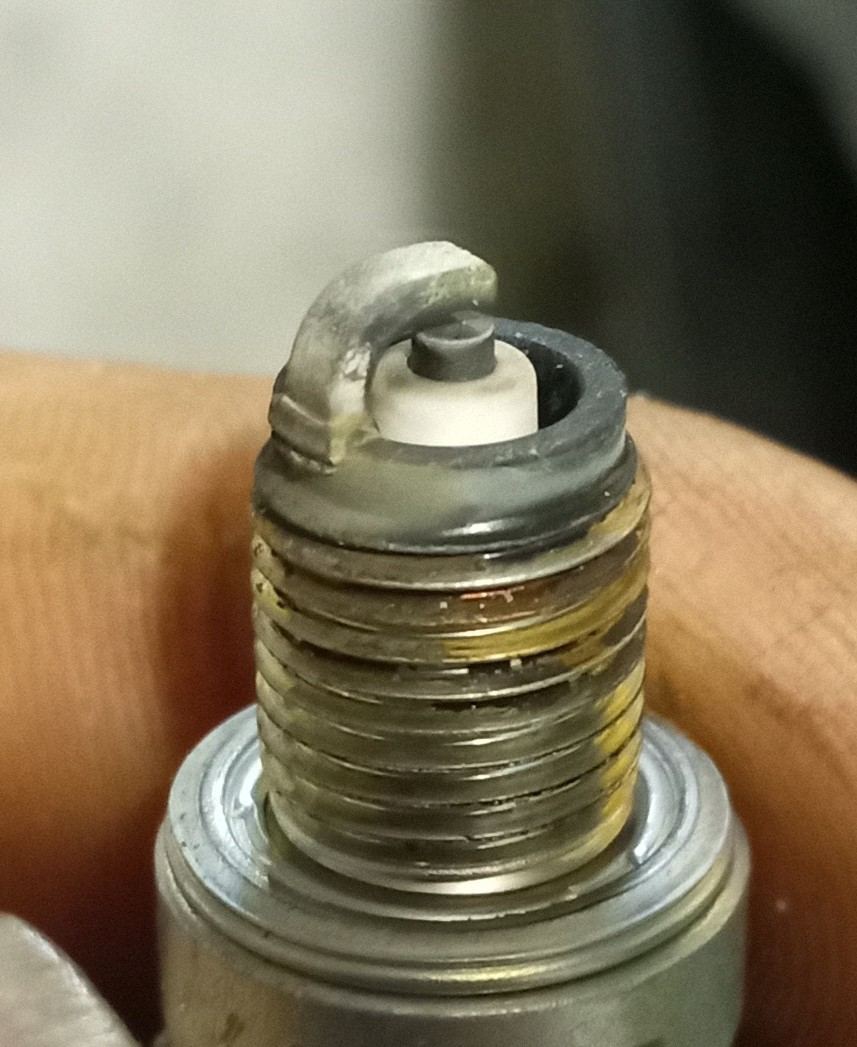

      J'ai testé un cône Green.
      Ne faite surtout pas cela car on pourrait croire que le calculateur pourrait apporter la différence,au pire un voyants tableau de bord vous indiquer un défaut,en réalité rien, juste une bougie blanche et la casse
      Moi je démonte , observe etc,je n'ai donc pas laissé le temps a la casse.
      Je poste la photo de la bougie
    3. jet 14
      jet 14
      Bref,le calculateur a bien ces limites, n'abîme pas ton moteur en croyant mettre un cône d'air et ne mélange pas un cabu d'un injecteur

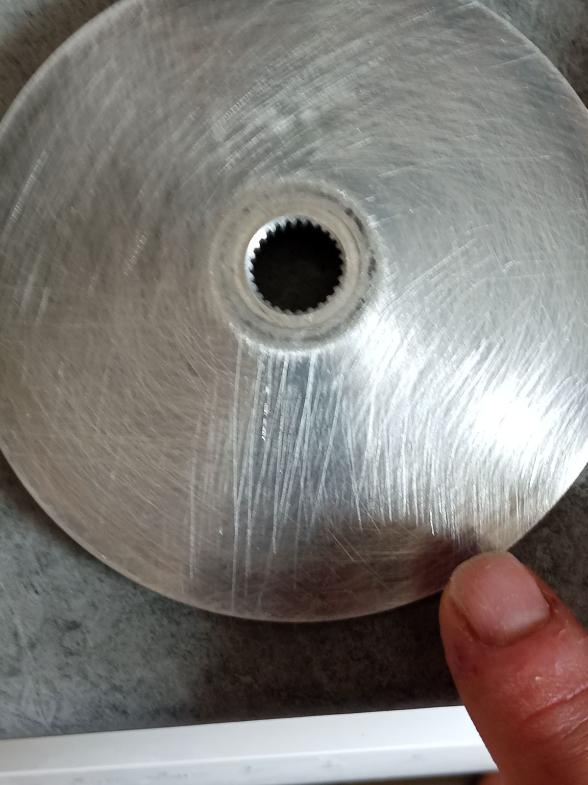

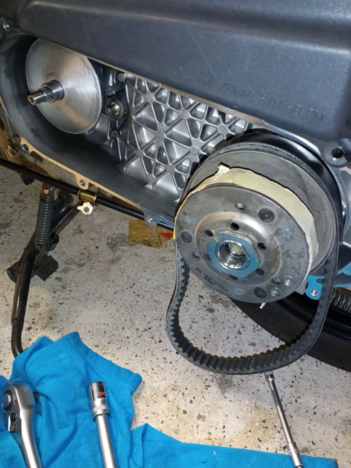

      Je teste les courroie.
      Toujours je laisse d'origine à part les galets et la courroie .
      Un soixante tout rond sans changer la consommation d'origine mais avec pour l'instant 15 km/h de plus
      Et une bien meilleure accélération
      Je dit bien pour l'instant .

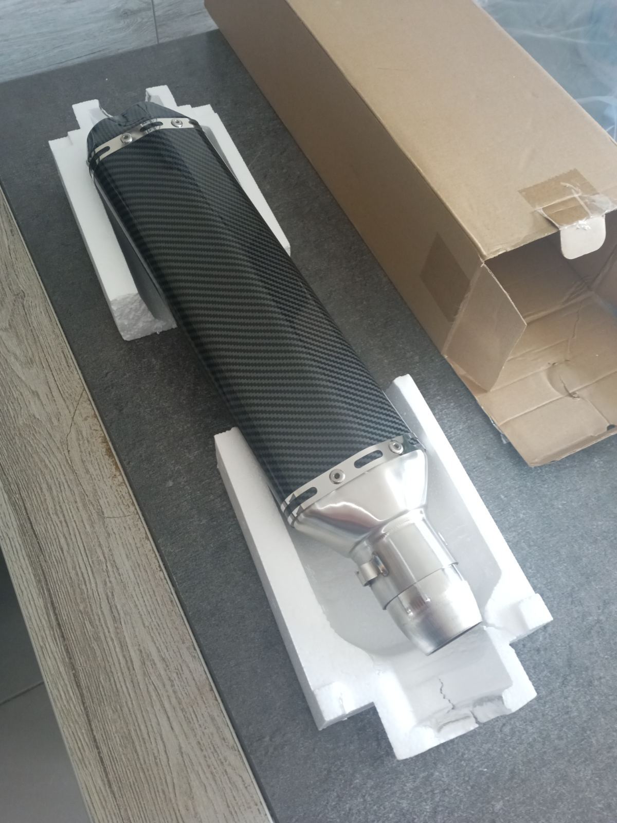

      J'ai aussi un pot de moto en test en attente.

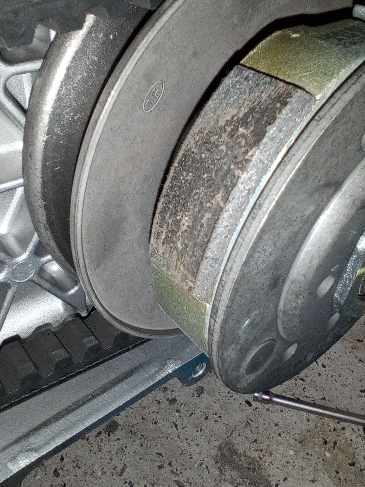

      Le canon empêche bien les joue de ce toucher donc la courroie de monter au max
  2. Salut Alain Au repos la courroie et complètement poser sur le canon et j'arrive a passer une cale sur le flan courroie et la joue Je vais prochainement en profiter et tout mesurer a la dépose pour mettre les galet réglables Mais je trouve qu'il y a une perte côté canon le temps que la courroie frictionne sur les joues Je pense que c'est ce fameux jeu, de souvenir je crois avoir passer une cale de 10 ou 15 je sais plus Je crois sur le site sym France le canon fait 40 Du coup théoriquement ça ferait du 38 si j'enlève le jeu ,enfin ça reste de la théorie et si c'est le cas j'attendrai avant de la diminuer pour y mettre une courroie a la bonne longueur et refaire la mesure car je pense que l'épaisseur peut faire varier la mesure Je vais bien regarder a la dépose Je vais aussi vérifier les qualités des pistes des galets car c'est vrai que rien que l'aspect du variateur il laisse des bavure de moulage énorme sur les joues En tout cas, intéressant tout ça , même toute les infos que tu apporte Les concessionnaires que j'ai pus discuter avec son claire "Tu peux rien faire,ça vaut pas la peine,c'est de la merde,ici on y touche pas,ou alors on ne sait pas on a jamais fait on les vends c'est tout" Même un jeune mécano agréé de la marque m'a conseillé de le revendre carrément C'est d'ailleurs pour ça que tout ceux qui on des jet 14 doivent aller sur internet je suppose pour trouver réponse et tomber sur de vrai mécano qui parle meca comme toi J'hallucine car j'ai bien un concessionnaire de la marque juste a coter de chez moi et il ne t'apporte aucune réponse Par la suite une fois la garantie terminé je vais suivre tes conseils concernant la variation,pour la changer complètement La je dois malheureusement garder les pièces d'origine et les améliorer et de façon à ce que ça ne ce voit pas
