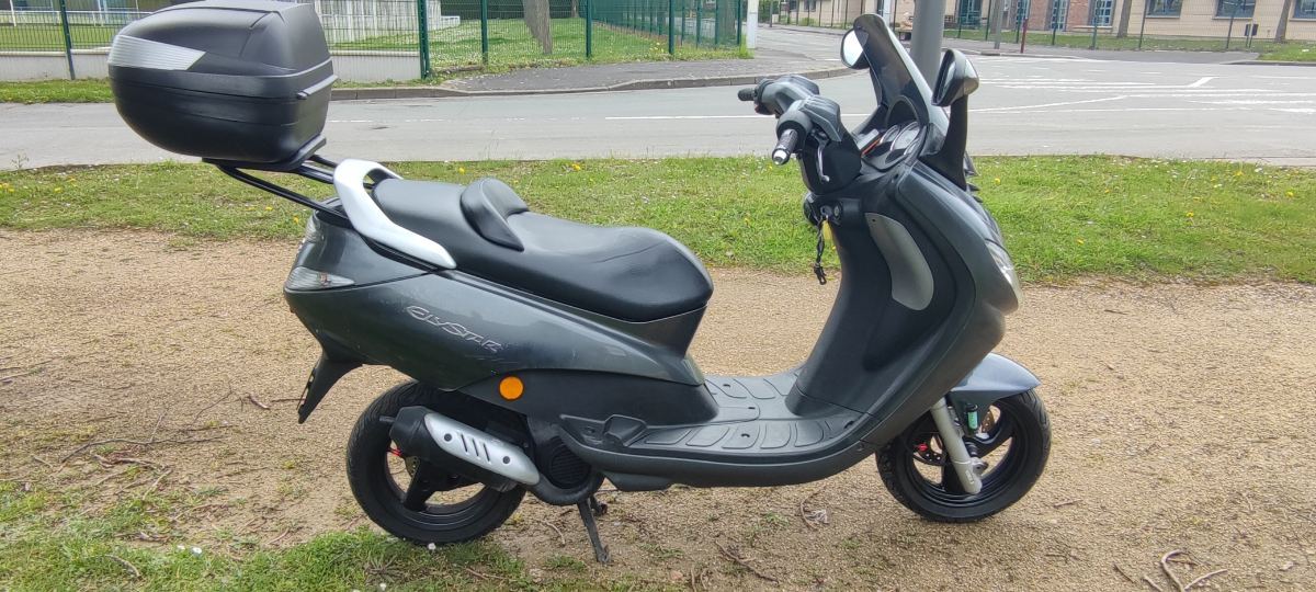

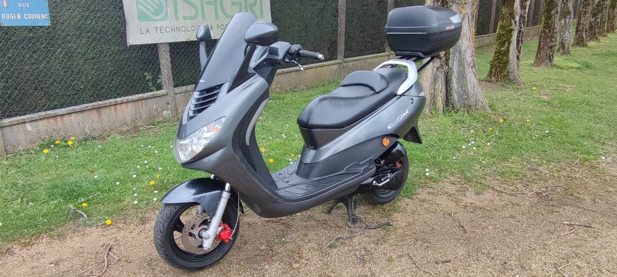

  1. Salut. Voilà j' ai un souci de démarrage a froid impossible.oblige de mettre un coup de Star pilote. Une fois refroidie 25 mm pareil. Bobine haute tension bougie starter automatique neuf . Carburateur Dell'Orto phva 17.5 boîte à air artek k1. Démonter deux fois carburateur nettoyage complet.pareil je sèche on m'a parlé des joints Spy variateur et allumage côté allumage y a t'il une clavette où pas sur se modèle. Elystar 50 avantage de 2014 . Il démarrait très bien avant les Spy peuvent t'il vraiment jouer sur le démarrage a froid. Sinon il tourne très bien 65 a 70 km au gps . merci désolé du roman.

  4. Salut mon problème elystar 50 avantage 2014 débridée variateur pot origine non bridé. Carburateur Dell'Orto phva 17.5 boîte à air artek k1 moteur origine. Depuis plus de un mois impossible a démarré a froid. Obligé de mettre un coup de Star pilote après nickel après 25 minutes a l'arrêt rebelote Star pilote changé bougie bobine haute tension complète filtre à air nettoyer. Carburateur nettoyage entièrement tout démonté. Mais toujours pareil. Je sèche sinon il roule très bien je tourne entre 65 et 70 km au gps . Merci d'avance

  8. Bonjour. Mon elystar avantage 2014 . Ne veux plus démarrer a froid . Toute les durites change. Bobine haute tension changer bougie. Carburateur Dell'Orto phva 17.5 . boîte à air artek k1. Obligé de mettre un coup de Star pilote a froidpour démarrer . a chaud impeccable. Au bout de 25mm moteur arrête rebelote plus de démarrage. Moteur origine et pot juste carburateur changer sa marchait très bien avant. Merci de votre aide
  9. Bonjour. Je possède un elystar 50 avantage de 2014 . Moteur origine pot origine . Variateur changé débridée Galet 7.5g . Installer carburateur Dell'Orto phva 17.5 . boîte à air artek k1 sa marche bien mais la boîte ressort sûr le côté . Je tape entre 60 et 70 compteur gps. Si pas trop de vent. Comment installer la boîte à air d'origine avec un 17.5 entré d'air diamètre 35 mm. Le troue est beaucoup plus petit et la boîte est plus en arrière. Donc c'est possible si modif à faire j' ai une mousse Malossi a l'intérieur . Voir si modif a l'intérieur de la boîte si il faut. Et si sa fonctionnera très bien. Je trouve artek k1 assez bruyant. Merci d'avance
