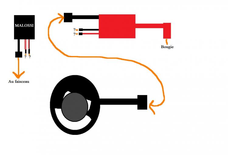

Sur mon CDI (Malossi) j'ai une cosse qui ce branche au faisceau et 2 autre fil qui se branchais sur l'allumage, mais sur le rotor interne y'as que une cosse qui sors et qui ce branche sur la bobine. Du coup j'en fais quoi des 2 fils du CDI ? Les couleurs des fils sont Blanc/Rouge et Noir/Rouge. Et sur la bobine y'as un fil rouge et un noir, je suppose que le noir faut que je le mette au cadre et le rouge au coupe circuit ?

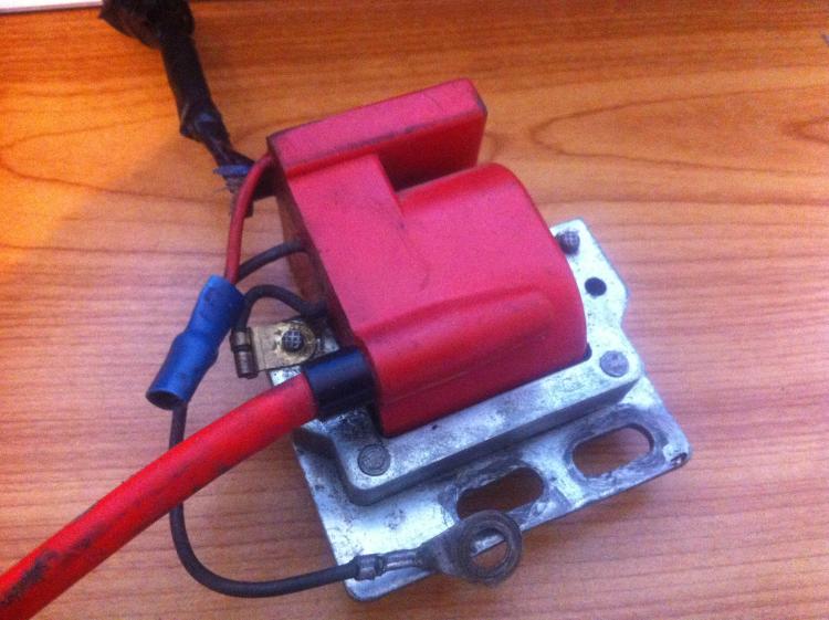

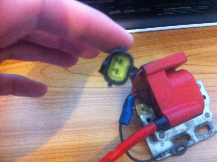

bonjour, sur mon stator y'as que une cosse qui sors et elle se branche sur la bobine, sur la bobine y'as un fil rouge et un noir, que dois-je faire avec cela et dans l'histoire le CDI je le branche ou ??? -

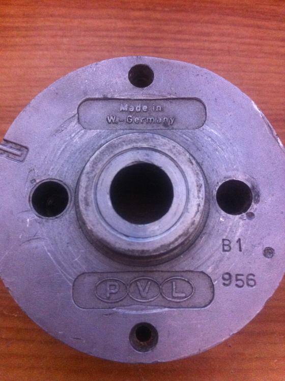

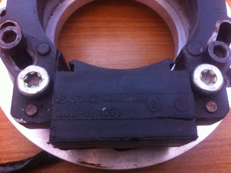

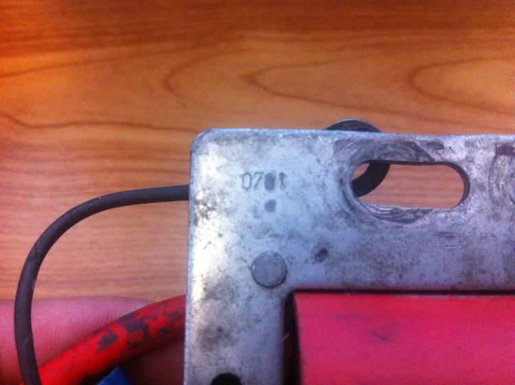

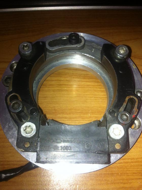

bonjour, je dispose d'un allumage rotor interne ou digital je sais pas, le truc c'est que je sais pas c'est quoi le modèle, dessus y'as marqué PVL et quelque numéro mais après quelque recherche sur google je n'ai rien trouvé. Dessus y'as marqué: PVL Ident-NR 1003 ; 1 rond avec écris a l'intérieur "2" ; un autre rond a coté avec écris "1" . Sur le rond qui vas au mileu qui ai aimenté y'as marqué : PVL B1 956. Sur la bobine: il est rouge et y'as marqué 0701. voilà, j'aurais besoin de savoir entre combien et combien faut le réglé, et si vous avez le même a combien l'avez vous mis. Merci :) Je met des photos pour que vous puissiez voir.
