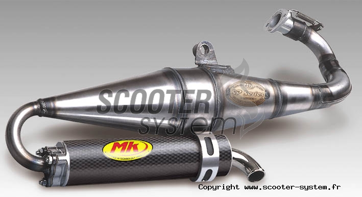

aerox17 Posté(e) le 3 juin 2012 Auteur Signaler Posté(e) le 3 juin 2012 j'ai déjà fait un topic mais comme je t'est dit des me dise il va d autre me dise le contraire voici la photo
alex du 59 Posté(e) le 3 juin 2012 Signaler Posté(e) le 3 juin 2012 (modifié) http://www.scooter-s...sp-scooter.html c'est bien pour kit 70 alu mes sur du fonte ca doit bien tourner aussi j pense ton carburateur va faire juste a moins de le régler riche est tu diminue le gicleur de 5 en 5 jusque a l avoir marron chocolat un peu foncer vaut mieux riche que pas asser en ressort test full jaune ou full rouge ou équivalent est bien régler tes galet avec le test du trait au variateur il doit te rester 2 mm maxi au bort du variateur est c'est bon Modifié le 3 juin 2012 par alex du 59

alex du 59 Posté(e) le 5 juin 2012 Signaler Posté(e) le 5 juin 2012 Il y a aussi que le polini High speed est un variateur petite plage donc pour l'accélération et le yasuni Z est pas un pot pour les kits , si c'est de la pointe que tu veux met un variateur Grande plage et une Yasuni R ou Stage6 Pro et moi aussi j'ai un yasuni Z et je trouve que l'accélération s'emballe à partir de 50 il as un pot metrakit sp pas encore monter ^^

aerox17 Posté(e) le 5 juin 2012 Auteur Signaler Posté(e) le 5 juin 2012 Je recherche de la pointe mais je préféré l'accélération le variateur malossi est mieux ? Le métrakit sp c'est comme j'ai dit hier j'ai la béquille gripper je vais voir demain avec mon amis est des que je peux allé chauffer ba j’enlève la béquille et je pose le métrakit
