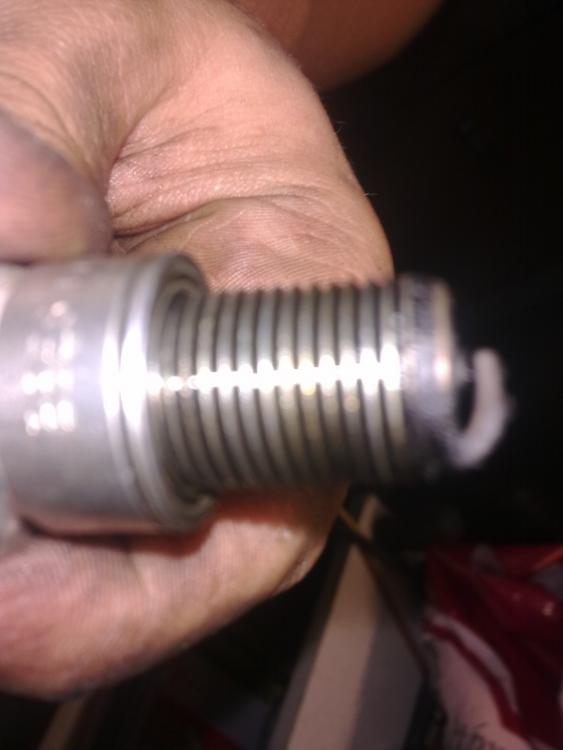

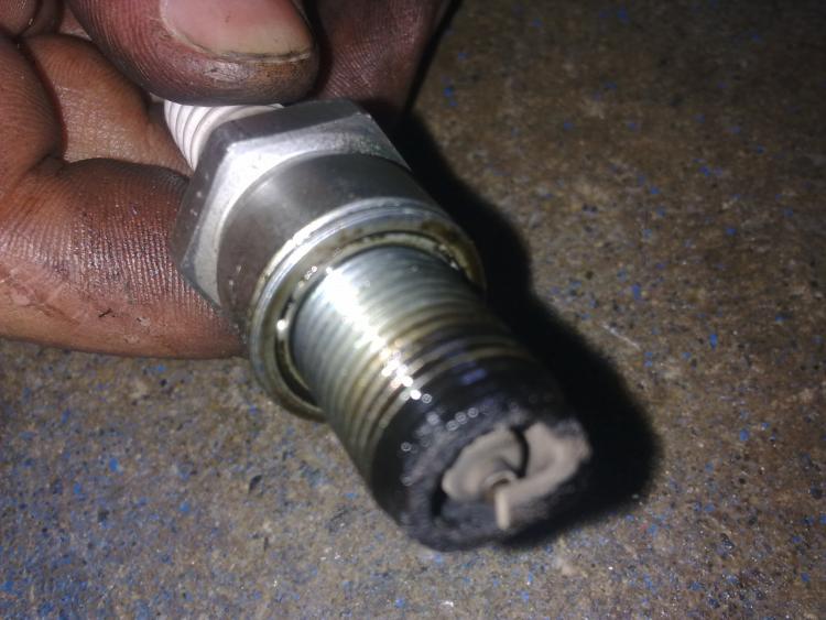

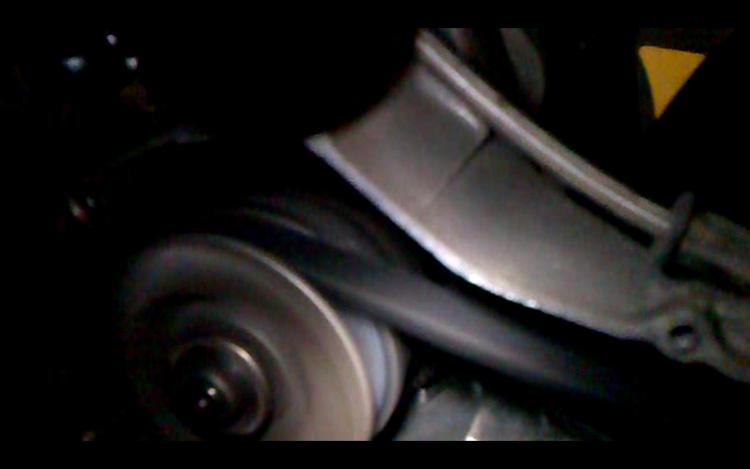

aerox17 Posté(e) le 4 juillet 2012 Auteur Signaler Posté(e) le 4 juillet 2012 re J'ai changer mon ressort ajourd'hui sa à l'air mieux mais bon j'ai juste essayer vite fait demain je vais rouler pour allé au travail donc je verrais mieux J'ai essayer les nouveaux galets est ils partent trop dans les tours pire que les premiers. Mais il sont blizzard j'ai prix des photo je met sa plus tard, parce que j'ai pas de câble usb j’attends un amis il va me prêter le sien Pour la bougie j'ai aussi pris des photo, mais elle est comme il y a environ 2 semaine brun plutôt vers le foncé Par-contre ma courroie ne monte pas jusqu’à toute en haut j'ai pris une vidéo. Mais comme un boulet je l'est pensé mais j'ai oublié de le faire c'est de mesuré ma courroie Si vous voulez que j'essaie des autre truk qui peux aidé a trouvé le souci il y a pas de problème je le fait volontiers merci Merci
Fløflø-Møuth Posté(e) le 4 juillet 2012 Signaler Posté(e) le 4 juillet 2012 Tu as détendu tes ressorts d'embrayage? (tester l'embrayage delta avec ressort blanc?) car si ton scoot par trop tard dans les tours tu perd le moment ou il à le max de puissance, donc perte de perf (ça se sent surtout au niveau de la reprise, mieux il est réglé et plus la reprise dur longtemps) la courroie doit monté à environ 2/3mm du maximum, trop léger ça montera pas, après trop lourd ça va monté tout en haut mais tu n'aura pas de reprise (et un gros trou à un moment dans l'accélération) Tu as tester un autre gicleur? (tu as bien une B9 en bougie?)

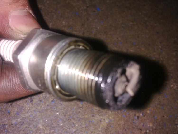

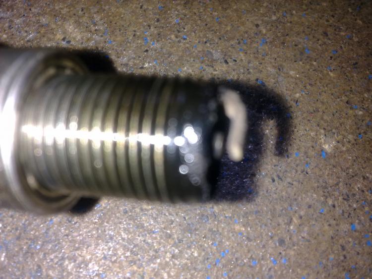

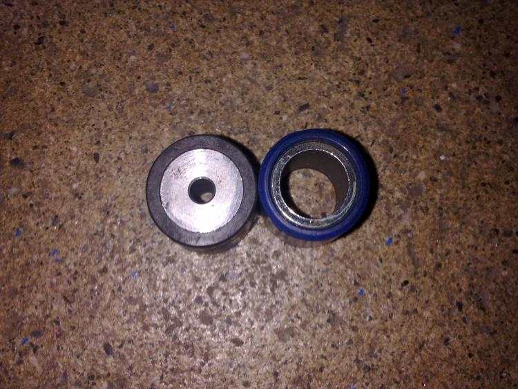

aerox17 Posté(e) le 5 juillet 2012 Auteur Signaler Posté(e) le 5 juillet 2012 Bonsoir Escuzez moi pour hier mon pote à pas pus me prêter sont câble usb, il savait pas ou il l'avait mit, donc aujourd’hui j'en est achetez un est j'ai pus mettre les photos que j'avais dit que j'allais mettre hier soir. Effet la courroie elle monte asse à mon avis mais j'ai un vidéo pour vous montré. désolé pour la qualité de la photo pour voir la hauteur de la courroie mais effet la vidéo ne passe pas , si jamais je peux l'envoyer par mail comme vous voulez. Pour l'embrayage le scooter à pas de pêche mais les galets il sont trop lourd a mon avis (c'est le jeu de galets que j'ai reçu avec le variateur hi-speed c'est les plus lourd a mon avis mais plus sur c'est de 6.7Gramme) et j'ai pas d'autre plus léger, ceux que je pensait mettre de 5.1 Gramme, ba il partent trop dans les tour et les galet sont plein aux milieux je sait pas si c'est normal mais j'ai pris une photo vous allé comprendre ce que je veux dire. Mais par-contre il a meilleurs reprise maintenant des que je dépasse les 30 km/h et je doit reprendre, il reprend assez bien. La vitesse de pointe reste pareil (c'est pas mon objectif pour le moment). J'ai mis l'embrayage Malossi avec ressort d'embrayage blanc et ressort de poussé jaune. Pour le pot j'ai toujours le yasuni Z parce que d'après les contactes que j'ai eus avec les pro (Maxiscoot et un de suisse) ils m'ont dit que même avec ce pot je devrai avoir des meilleur performance. Et pour finir je veux remercié Fløflø-Møuth et alex du 59
alex du 59 Posté(e) le 6 juillet 2012 Signaler Posté(e) le 6 juillet 2012 ta bougie est pas trop mal tu as mis quel gicleur ? elle commence a perler ta bougie faudra la changer pour la variation test de mettre un pousser blanc avec les même galet peut être que ca montera mieux si de 0 a 30 tu n as pas de pattate test des ressort un peu plus dur pour voir avecc l embrayage polini est les ressort bleu tu avez plus de pattate ou pas ? ou test des galet de 5 gr si tu peux avec les même ressort ca dvrait monter plus je pense ta reprise est bonne elle dur longtnet ou pas ???
aerox17 Posté(e) le 6 juillet 2012 Auteur Signaler Posté(e) le 6 juillet 2012 Je connais plus la taille du gicleur :s Ma bougie il y a pas de soucis il me semble que j'en est une neuve encore, donc je peux la changé Pour le ressort de poussé je peux essayer le blanc si tu pense que sa peux mieux allé que le jeune, mais le blanc je sait pas si c'est un malossi. Pour la patate avec mon embrayage polini elle étais pas mieux (un peu prêt pareil) mais par contre après environ le 20-30 ba avec l'embrayage malossi je parts plus vite et la reprise et mieux. Aujourd’hui il pleuvait (donc plus frais) pi la reprise de mon scooter étais parfaite pi l'accélération un peu mieux, mais entuca la reprise je l'avais jamais vus aussi bien que sa Les galets 5 Gramme, c'est comme j'ai dit je partais trop dans les tour, mais les galets sont pas bizarre ? ceux de 5 gramme c'est ceux en noir plein a l'intérieur.
alex du 59 Posté(e) le 6 juillet 2012 Signaler Posté(e) le 6 juillet 2012 on dirait les malossi avec le variateur malossi en 7 gr test le blanc pour comparer avec le jaune si il as du mal de 0 a 30 c'est les ressort d embrayage trop mou il part de 20 ou 30 km/h c'est ca ? de 0 a 30 il as un trou
