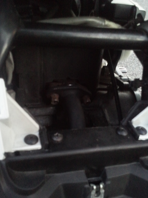

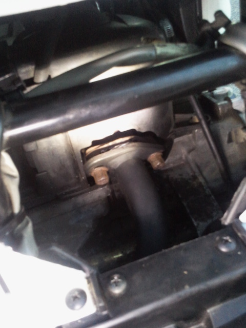

J'ai mis mon joint en place au bout du pot puis mis les deux visse mais celle de droite ce mais bien en place tendis que celle de gauche ne veut pas glisser completement dans le trous ( on peut voir l'écart sur la première photo en dessous), donc mon pot est un peu de travers.
Si je démarre et je mais ma main au raccord Pot / Cylindre je sens de l'air ...

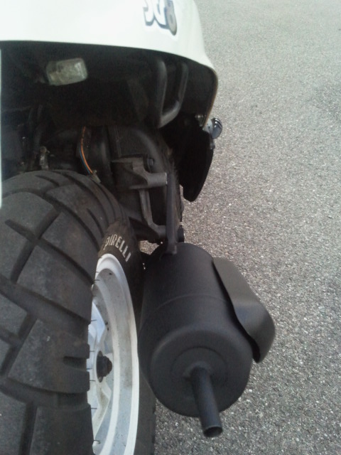

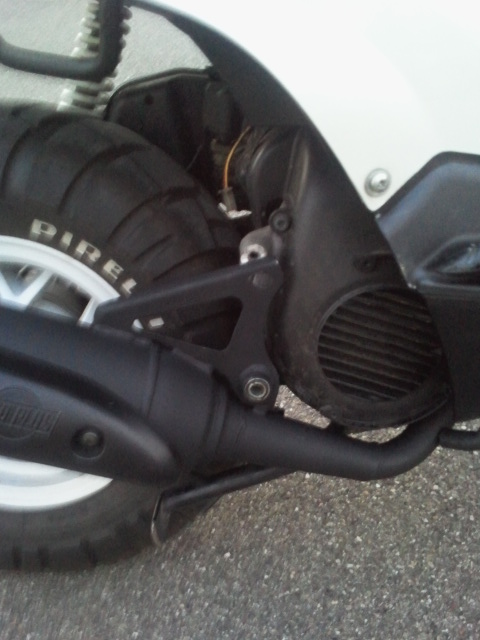

Puis les 2 trous de fixations du pot à l'arrière ne corresponde pas non plus...

+1 la c'est un coup à casser les visses dans le cylindre et l'air que tu sens vient sûrement de la coiffe cylindre, sauf s'il fait beaucoup de bruit.

Pour monter le pot déjà tu le glisse et tu fait mordre les vis sur à coter de la volute. Il est fixer et a du jeu et la tu peux centrer le pot par rapport au cylindre.
Ps: n'oublie pas les entretoises. ;)
D'accord je vais essayer ça, mais les entretoises c'est quoi ?
Non le pot fais pas beaucoup de bruit donc ça doit venir de la " coiffe cylindre "
Une entretoise sert à décaler, tu vois bien que le pot touche la roue sa ne te gène pas?
La tu met l'entretoise entre le carter et la patte de pot. ;)
D'accord, mais j'avais essayer comme tu m'as dit poru fixer le pot. Visser legèrement et essayrer de mettre le pot en place mais je ne suis jamais arrivé a pousser la visse jusqu'au bout..
Toute façon tant que t'a pas les entretoises tu peux pas monter ton pot. ;)
Ou je peux trouver les entretoises ?
Comment les monter ? car sur la photo en dirait que le pot touche mais en réalité le pot ne touche pas mais il est proche
