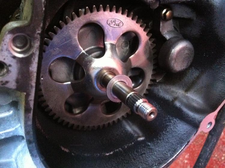

Aprilia-rs-69 Posté(e) le 21 juin 2012 Signaler Posté(e) le 21 juin 2012 salut a tous chers amis du forum donc voilà j'ai trouvé sa deriere le variateur j'ai achete le scooter occasion et j'ai mis mont variateur speed contrôle je monte a 80 compteur scoot problème la rondelle en photo et une bride ou autre chose
0 pierro'43 Posté(e) le 21 juin 2012 Signaler Posté(e) le 21 juin 2012 non je pense pas que c'est une bride avec certain variateur il faut la mettre derriere le variateur j'avais lu ça donc c'est normal a mon avis
0 Aprilia-rs-69 Posté(e) le 21 juin 2012 Auteur Signaler Posté(e) le 21 juin 2012 dac ces bien ce que je pense merci peu être d'autre avi ?
0 *Jonathan* Posté(e) le 21 juin 2012 Signaler Posté(e) le 21 juin 2012 non c'est pas une bride, si tu la retire tu vas perdre en perf, et tu aurait du prendre le Stage6 comme variateur, car les autres en PP sont moins bon que l'origine.
0 pierro'43 Posté(e) le 21 juin 2012 Signaler Posté(e) le 21 juin 2012 oui les varaiteurs de peugeot sont tres bien je crois même que c'est des GP et qu'il y a que le Stage6 qui va bien et qui te fait gagner
0 Célia Speedfight2 iron-x Posté(e) le 21 juin 2012 Signaler Posté(e) le 21 juin 2012 les variateurs peugeot ne sont pas des Grandes Plages du tout! c'est juste que les fabricants fabriquent de mauvaises pieces pour peugeot ! --' un multivar, speed control ou sport pro est un variateur petite plage et pourtant d'une plage plu grande que l'origine ! bref, je suis d'accord que le Stage6 va bien pour peugeot contrairement au multivar de malossi ^^ le polini, j'ai entendu dire que c'était plus axé vers la pointe. mais 80kmh, j'imagine que tu as un pot d'origine ? la rondelle n'est pas une bride, elle permet juste d'aligner ta variation et la faire fonctionner correctement ;)

0 pierro'43 Posté(e) le 21 juin 2012 Signaler Posté(e) le 21 juin 2012 les variateurs peugeot ne sont pas des Grandes Plages du tout! c'est juste que les fabricants fabriquent de mauvaises pieces pour peugeot ! --' un multivar, speed control ou sport pro est un variateur petite plage et pourtant d'une plage plu grande que l'origine ! bref, je suis d'accord que le Stage6 va bien pour peugeot contrairement au multivar de malossi ^^ le polini, j'ai entendu dire que c'était plus axé vers la pointe. mais 80kmh, j'imagine que tu as un pot d'origine ? la rondelle n'est pas une bride, elle permet juste d'aligner ta variation et la faire fonctionner correctement ;) désolé j'avais lu ça pourtant, mais tu sais on peut ttrouver de grosse conneries sur internet alors désolé. de plus je n'ai pas de peugeot ;).
