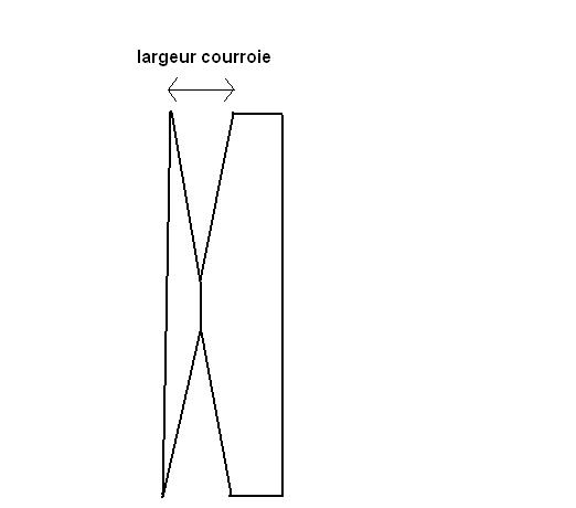

0 JSP SCOOTER (tom67) Posté(e) le 7 janvier 2012 Signaler Posté(e) le 7 janvier 2012 pour la courroie, c'est important car l'origine ne monteras pas à fond dans ton variateur, même un variateur multivar c'est pareil... les courroie malossi ou autre sont de une, 1 à 2 mm plus large, et de deux = la spécial belt fait 16.5 X 744 mm la kevlar belt fait 16.5 X 746.5 mm (la courroie pour le pack overrange fait 17.5 X 780mm) donc le mieux est la X kevlar belt. ce qui permet d'exploiter à fond son variateur ( avec rondelle fine devant le canon) et de ne pas te retrouver à 15% de l'ouverture max comme sur cette photo (trai laissé par la courroie) = 1

0 JSP SCOOTER (tom67) Posté(e) le 7 janvier 2012 Signaler Posté(e) le 7 janvier 2012 non le seul but est que la courroie monte entièrement dans le variateur, pour plus de pointe. sinon c'est comme si avec ton vélo les 3 plateaux de devant tu n'utiliserai pas le plus grand.
0 BoosterN93 Posté(e) le 7 janvier 2012 Signaler Posté(e) le 7 janvier 2012 non le seul but est que la courroie monte entièrement dans le variateur, pour plus de pointe. sinon c'est comme si avec ton vélo les 3 plateaux de devant tu n'utiliserai pas le plus grand. Bof ton truc, regarde les galets ils vont en haut des pentes du variateur quand même regarde la flasque de variateur ou elle arrive et les traces sur le flasque que les galets vont jusqu'au bout. c'est pas parce que tu vas pas à fond sur la plage de la courroie que tu vas pas à fond dans le variateur. Et il y a encore mieux que les courroies malossi, la courroite tnt : http://scooterpièces.fr/detail-entrainement_courroie_courroie_crantee_tnt_original_plus_long_15mm_en_kevlar_pour_booster_bw_stunt_slider_tnt_original-1846-35.php celle la monte même en haut d'un multivar, mais est-ce que la poulie ventilée et le variateur ne seront pas déja en butée ?
0 JSP SCOOTER (tom67) Posté(e) le 7 janvier 2012 Signaler Posté(e) le 7 janvier 2012 (modifié) tu ne sais pas trop de quoi tu parles on dirai, pour être mieux compris= les galets biensûr qu'ils sont à fond dans le variateur, et biensûr que le variateur et la poulie ventilée sont en butée alors que le correcteur à encore 2mm de marge pour se fermer. mais si la courroie est moins large que l'écart entre les deux, elle ne peux pas monter plus haut, si l'écart (voir photo) fait 17mm et la courroie fait 15.5mm, elle ne peut donc pas monter en haut. et beaucoups n'y pense pas. (c'est bien là encore une façon de brider la pointe des scooter) et donc une perte en allonge = Modifié le 7 janvier 2012 par tom67
