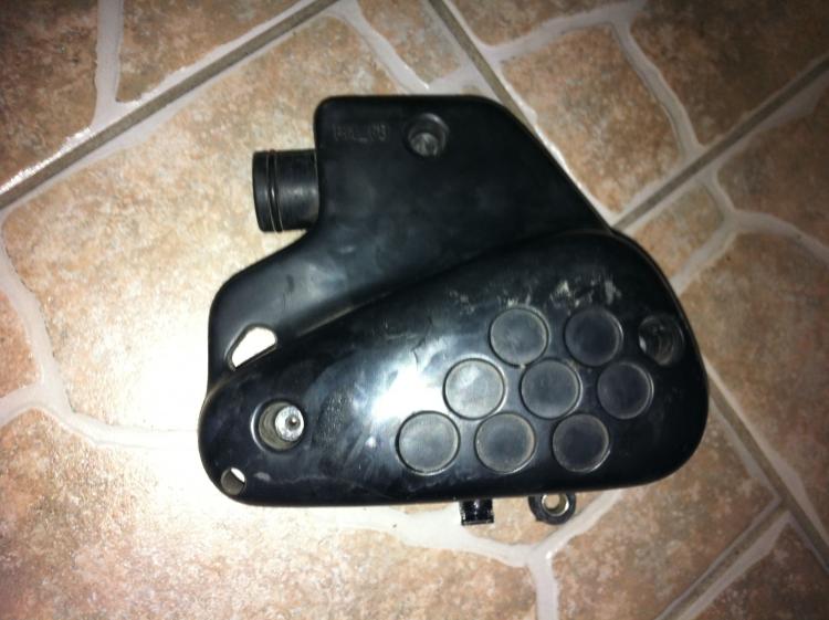

Paulztw Posté(e) le 5 janvier 2012 Signaler Posté(e) le 5 janvier 2012 Juste comme ca, il est ou ton cache cylindre ?
stereoflow Posté(e) le 5 janvier 2012 Auteur Signaler Posté(e) le 5 janvier 2012 Je l'ai enlever pour voir si j'avais pas de prises d'air.
watifada73 Posté(e) le 5 janvier 2012 Signaler Posté(e) le 5 janvier 2012 Salut. Alors pour commencer déjà le cache qui par de ta BAA y faut le remettre parce que tros grosse prise d'air ensuite je sais pas si tu a une dépression si oui essaie de la changer pour voir. Ne change pas de gicleur si ta une BAA d'origine sa sert a riien du tout
stereoflow Posté(e) le 5 janvier 2012 Auteur Signaler Posté(e) le 5 janvier 2012 Salut. Alors pour commencer déjà le cache qui par de ta BAA y faut le remettre parce que tros grosse prise d'air ensuite je sais pas si tu a une dépression si oui essaie de la changer pour voir. Ne change pas de gicleur si ta une BAA d'origine sa sert a riien du tout Okay, je vais tester en remettant le conduit qui vient avant la BAA

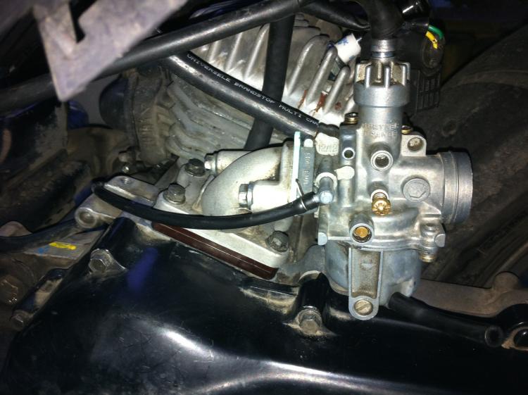

stereoflow Posté(e) le 6 janvier 2012 Auteur Signaler Posté(e) le 6 janvier 2012 Sur cette photo, la vis de richesse, où est-elle ?
JSP SCOOTER (tom67) Posté(e) le 6 janvier 2012 Signaler Posté(e) le 6 janvier 2012 c'est vrai que normalement il n'y a pas besoin de changer de gicleur puisqu'il marchai très bien comme ca avant, mais bougie blanchâtre = trop pauvre, vas savoir pourquoi maintenant!? mais la vis de richesse n'y changeras rien, c'est juste pour régler la réaction à l'ouverture des gaz, et de toute façon tu ne peux pas y toucher il faut un outil spécial ( c'est celle en dessous du ralenti). donc essaie avec 5pt de plus pour le gicleur avec la BAA origine biensûr..
