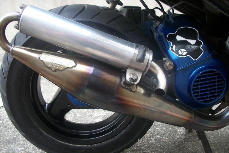

C'est un pot d’accélération en même temps, mais tu devrait essayer le variateur d'origine comme l'a dit célia. :P
