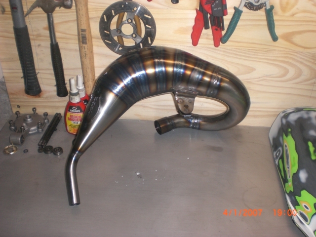

voilà mon scr rl sort de chez le chaudronnier
voilà la photo

Personnellement je le vernirais ! Après c'est sur qu'il faudras l'entretenir et si t'as acheter un bon verni HT sa devrais passer, c'est fait pour après tout. :P
fait le vernir, sa sera bien mieux fait avec une couche homogène et sans bulle.

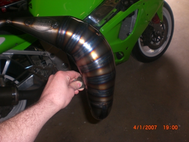

C'est très simple ton vernit va bruler et donc faire une sorte de "fusion" avec la tôle. Le vernis devient marron est ton pot est protéger c'est ce qui se passe avec les vernis. Si tu remplace celui d'origine par un vernis du genre motip en bombe sa le fera pas. ;)
Sinon un simple vernit au pistolet suffit le mien a plus de 400km et toujours rien n'a signaler sur sur le coude ou le noir a bruler. ;)

Le pot est vernis et le vernis a cramer quand le pot est de cette couleur il est protéger.

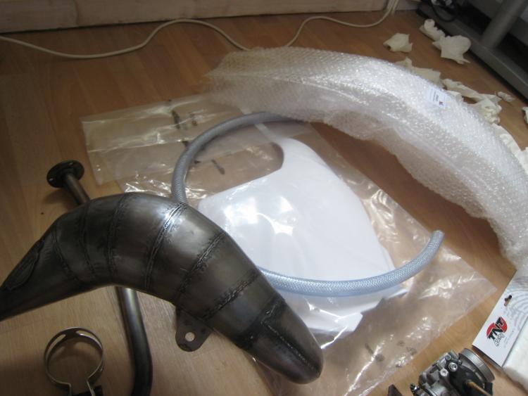

Au début ton pot sera comme sa (mes soudures n'ont pas été chauffé)
Et a forcer de rouler avec la chaleur le vernit créez une couche protectrice comme sur les deux photos que je t'ai mis. Par contre à la sortie du cylindre il risque de rouiller; ;)
