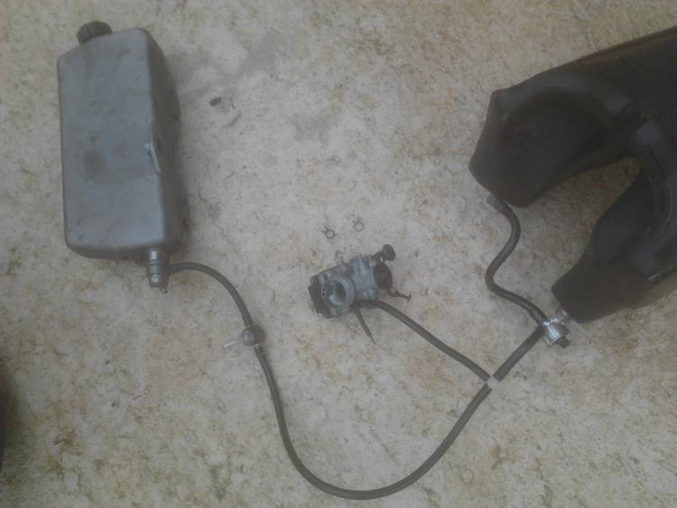

Bubulle Posté(e) le 30 mars 2013 Auteur Signaler Posté(e) le 30 mars 2013 Je l'ai démarrée que quelques minutes j'allais pas faire une vidéo ^^ J'ai bien 3 photos manière de te faire plaisir: cette photo je l'ajouterai sur le tutoriel du réservoir de secours manière d'alimenter le topic: 1
Bubulle Posté(e) le 30 mars 2013 Auteur Signaler Posté(e) le 30 mars 2013 Derien et désolé pour la qualité :p

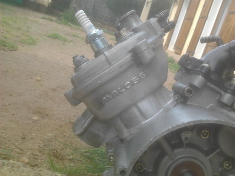

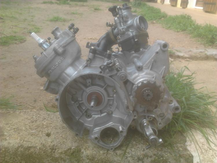

fastdu369 Posté(e) le 30 mars 2013 Signaler Posté(e) le 30 mars 2013 Je l'ai démarrée que quelques minutes j'allais pas faire une vidéo ^^ J'ai bien 3 photos manière de te faire plaisir: Photo0212.jpg Photo0213.jpg cette photo je l'ajouterai sur le tutoriel du réservoir de secours manière d'alimenter le topic: Photo0211.jpg Rocket en mode System D :ninja: Pas bien de tuer l'herbe juste pour ton moteur :D2

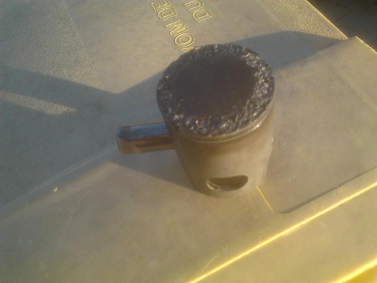

Bubulle Posté(e) le 31 mars 2013 Auteur Signaler Posté(e) le 31 mars 2013 Rocket en mode System D :ninja: Pas bien de tuer l'herbe juste pour ton moteur :D2 tuer l'herbe? si tu parles de la terre apparente partout derrière c'est mes chiens qui raclent tout :p Bref des news mais pas des bonnes, tout c'est plus ou moins bien passé tous les souci d'après montage ont été corrigés la moto roulait bien même si pas très bien réglée et après moins de 7km après le premier démarrage la moto bugue je m'arrête et elle ne redémarre plus une fois rentré chez moi ( on m'à poussé pour rentrer ) j'essayes de démarrer et je sens un bruit chelou en démarrant à la poussètte puis le moteur se bloque... J'ai démonté et sans grande surprise je trouve un piston ravagé, le cylindre lui n'à presque rien c'est rattrapable mais ça je m'en tape je vais lui rammener à la gueule du proprio car le serrage n'est pas à cause de moi mais de lui, les carters moteur étaient très abîmés on vois des traces de tentatives de préparation à des endroits donc la cause du serrage est vite trouvé si je veux tout refaire il me faut au minimum un piston neuf et démonter le moteur et rattraper la préparation by disqueuse énergie.... Mais je ne ferai rien du tout, ça va gueuler 1

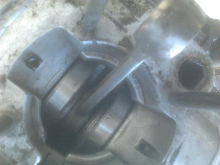

Bubulle Posté(e) le 31 mars 2013 Auteur Signaler Posté(e) le 31 mars 2013 Peut être qu'une photo aidera à la compréenssion: voilà l'illustre piston en version face cachée de la lune et voilà les carters by disqueuse énergie ( on ne vois pas le plus gros du massacre au niveau du transfert arrière
Bubulle Posté(e) le 31 mars 2013 Auteur Signaler Posté(e) le 31 mars 2013 PREPAAAA DE OUUFFFF :ouf: Là on vois rien vu la qualité mais en vrai ça fait peur il y à des griffures et des arrachements de matières partout
GG30 Posté(e) le 1 avril 2013 Signaler Posté(e) le 1 avril 2013 Moi je trouve qu'il est en bon état le piston :D2
Bubulle Posté(e) le 1 avril 2013 Auteur Signaler Posté(e) le 1 avril 2013 Moi je trouve qu'il est en bon état le piston :D2 Allez chut tais toi :ninja: Le mec ne veux rien savoir il ne veux pas rembourser mais je ne vais pas en rester là ...

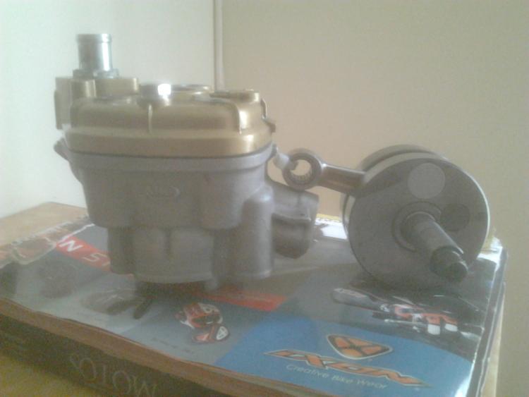

Bubulle Posté(e) le 2 avril 2013 Auteur Signaler Posté(e) le 2 avril 2013 hehe nikel Et oui j'ai tout ça à la maison: Mais le kit il à l'air d'avoir morflé si quelqu'un connais quelqu'un qui nickasile les cylindre pas cher je suis preneur car airsal= 115euro c'est cher ...
Bubulle Posté(e) le 2 avril 2013 Auteur Signaler Posté(e) le 2 avril 2013 c le 70 prorace? prépa? Oui 70 pro race, un des deux transferts arrière à été élargi va savoir pourquoi sinon aucune prépa
