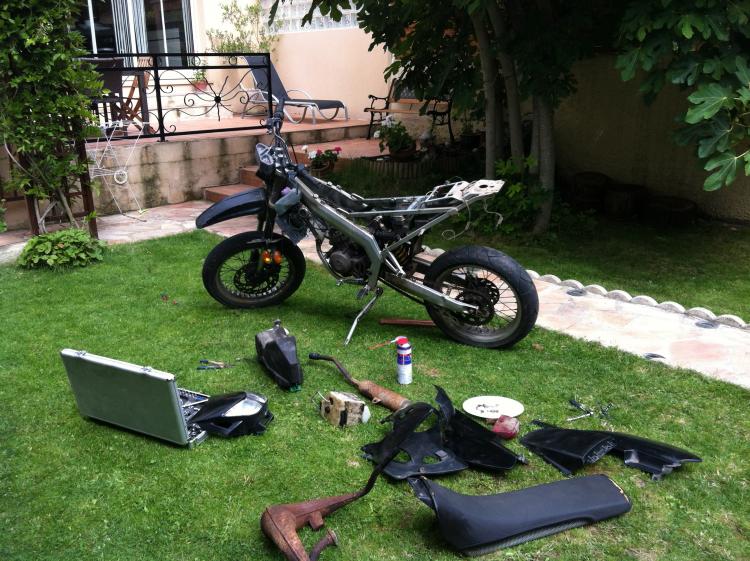

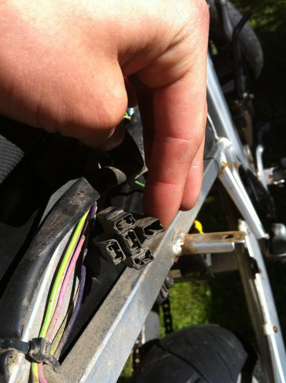

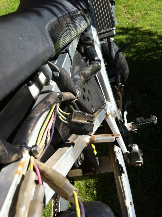

Jeremias Posté(e) le 23 juillet 2012 Signaler Partager Posté(e) le 23 juillet 2012 Bonjour à tous ! Je viens d'acheter une Derbi SM de 2001 (en Euro2 donc) . Elle a dormi dehors durant 2 ans... Donc du lierre autour de la fourche , des fournies dans le pot... Donc maintenant il faut la remettre en état ! J'ai démonté/nettoyé tous les carénages ( D'ailleurs, à vendre : http://www.leboncoin...o/347165215.htm ) , nettoyé tout le chassis avec le produit magique , démonté le pot (fautque je le polisse), nettoyé le carburateur/réservoir , rechargé la batterie , changé la bougie .... Tout est bon , mais pourtant rien de rien.... A chaque coups de kick... bah il y a rien x) J'aimerais une âme charitable qui puisse m'aider :soeur: . PS: Niveau électrique il y a rien non plus . la batterie branchée , le contact mis , il y a rien... Pourtant tout est bon , le cdi est là, MAAAAIIISSS il y a une prise qui ce balade à l'arrière droit , mais qu'est ce qui va là dessus ? Lien vers le commentaire Partager sur d’autres sites More sharing options...

Nitroxevo34 Posté(e) le 23 juillet 2012 Signaler Partager Posté(e) le 23 juillet 2012 La prise est pour quand tu vas chez ton pro, il branche un fil dessus et il sait d'ou vient la panne. Lien vers le commentaire Partager sur d’autres sites More sharing options...

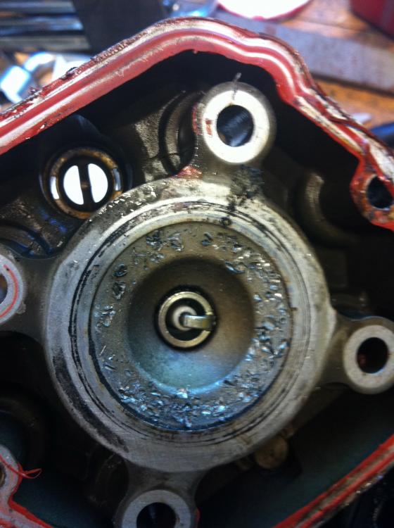

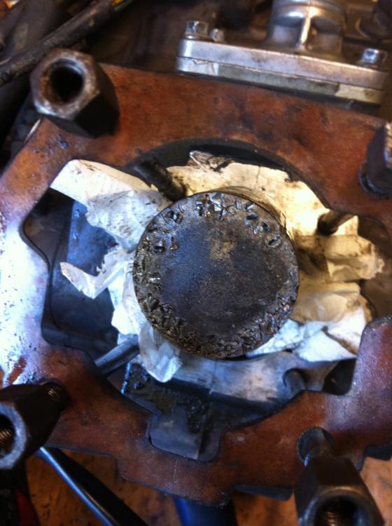

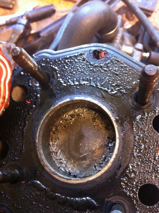

Jeremias Posté(e) le 26 juillet 2012 Auteur Signaler Partager Posté(e) le 26 juillet 2012 Donc , je viens aux nouvelles : j'ai démonté le HM . Un carnage ... C'est juste horrible : Par contre il y a un jeu juste faaaatttt sur le vilebrequin (genre 2cm de jeu) , juste changer les roulements ? ou tout le vilebrequin ? Du jeu dans la cage à aiguies , des rayes de 2mm (grave profondes quoi) sur le piston. J'ai jamais vu sa. Mais bon , sa veux dire que je le vendeur était pas si clean que sa (sois disant "elle démarrait il y a 2 ans" Ouais ouais , mate l'état du bordel ...) Lien vers le commentaire Partager sur d’autres sites More sharing options...
xp6-79 Posté(e) le 26 juillet 2012 Signaler Partager Posté(e) le 26 juillet 2012 XD il a du exploser le cylindre et la laisser pourir bref t'es bon pour une cylindre piston cage à aiguilles même c'est mieux nan ton vilebrequin si c'est du jeu sur le coté c'est pas encore tres grave car même neuf il en n'on du jeu mais si c'est de haut en bas ton vilebrequin est mort Lien vers le commentaire Partager sur d’autres sites More sharing options...
Flo07200 Posté(e) le 27 juillet 2012 Signaler Partager Posté(e) le 27 juillet 2012 Ca m'a fait pareil quand j'ai pété la cage à aiguille du vilebrequin, bien sur il faut changer de vilebrequin si il y a du jeu dans la bielle verticalement. Lien vers le commentaire Partager sur d’autres sites More sharing options...
xp6-79 Posté(e) le 27 juillet 2012 Signaler Partager Posté(e) le 27 juillet 2012 si c'est du jeu de haut en bas oui mais de droite a gauche nan Lien vers le commentaire Partager sur d’autres sites More sharing options...
