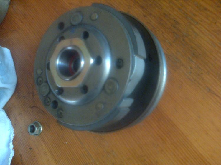

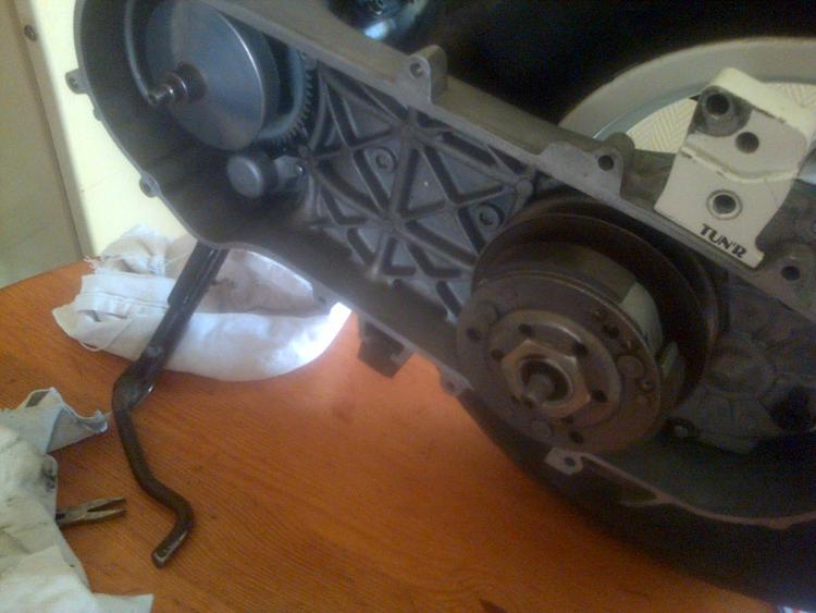

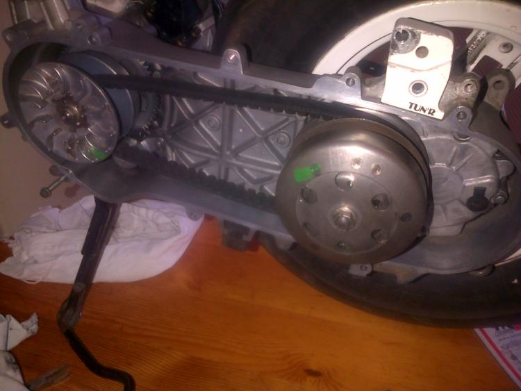

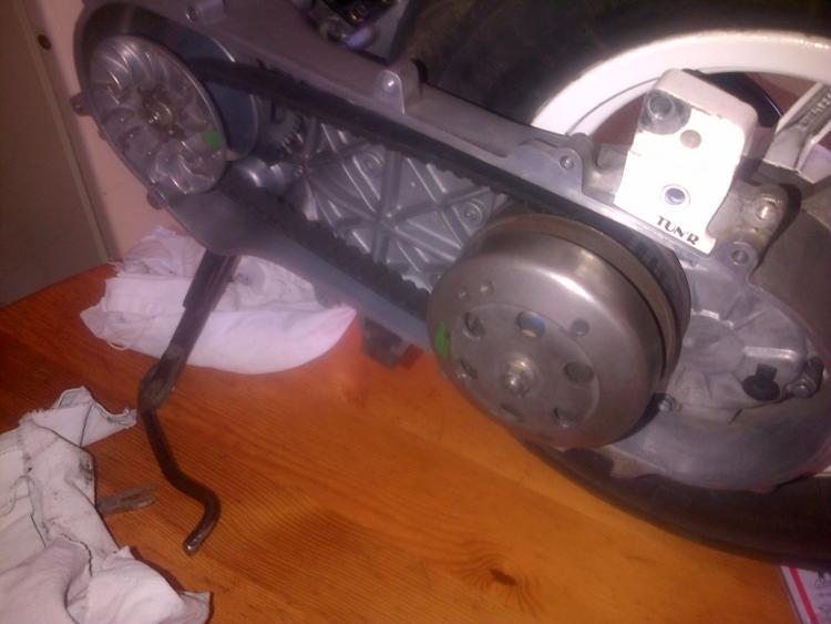

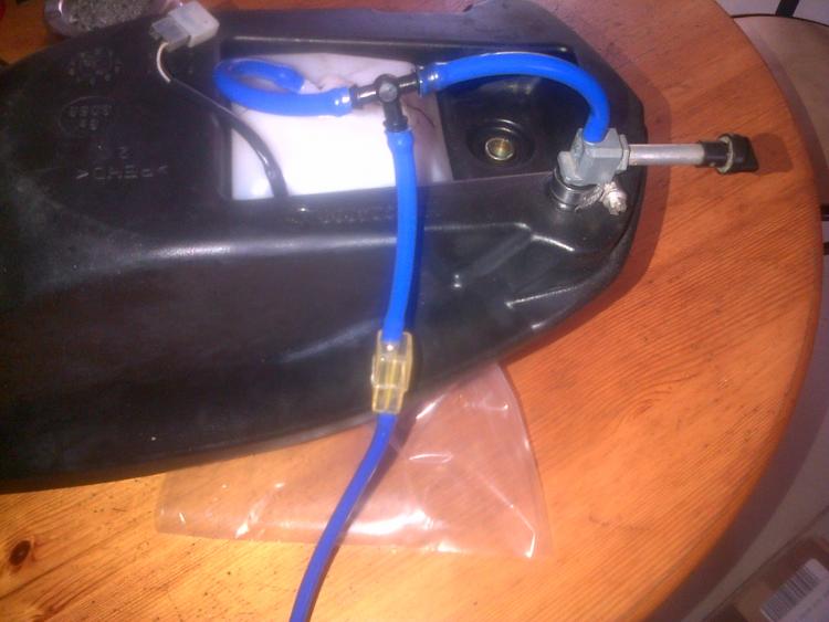

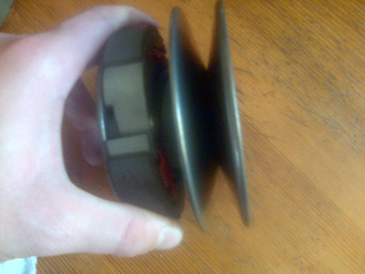

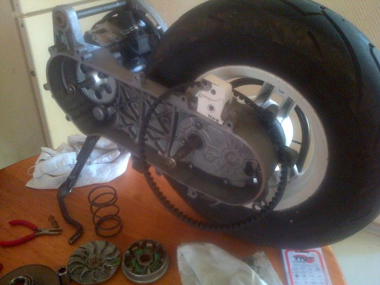

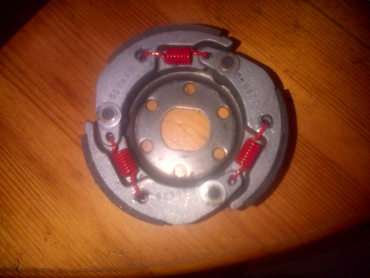

Flo-Rian Posté(e) le 19 novembre 2012 Auteur Signaler Posté(e) le 19 novembre 2012 Bonsoir les gens bon cette aprem j'ai remonter ma transmission Et j'ai fait mon raccord du réservoir d'huile au réservoir d'essence pour me faire 7 litres d'essence a la place de 5.5 L ! Donc niveau transmission j'ai : Ressort de poussée d'origine Ressort d'embrayage 30% Galets 6.5Gr Embrayage D'origine / bientôt le Motoforce Racing variateur origine / bientôt le Artek K2 EVO GP voilà je mes les photo :D
Criss33 Posté(e) le 19 novembre 2012 Signaler Posté(e) le 19 novembre 2012 (modifié) Je vois que tu as fait de ton réservoir d'huile, une réserve d'essence ^^. J'ai fait comme toi au niveau des branchements de durites, et y as un petit soucis sans gravité. En fait quand tu n'ouvre pas ton robinet. Tu peux directement puisé dans le réservoir de secoure, mais une fois vide, et que tu décide d'ouvrir ton robinet d'essence, elle se transmet dans l'autre réservoir " huile ". Ca fait comme un transfert de liquide. Du coup moi je compte mettre un robinet de coupure d'essence avant le " T ", puis un filtre comme toi. Ca me feras une double sécurité ;). Modifié le 19 novembre 2012 par CriSs33 1
Pauly Posté(e) le 19 novembre 2012 Signaler Posté(e) le 19 novembre 2012 Bonsoir les gens bon cette aprem j'ai remonter ma transmission Et j'ai fait mon raccord du réservoir d'huile au réservoir d'essence pour me faire 7 litres d'essence a la place de 5.5 L ! Donc niveau transmission j'ai : Ressort de poussée d'origine Ressort d'embrayage 30% Galets 6.5Gr Embrayage D'origine / bientôt le Motoforce Racing variateur origine / bientôt le Artek K2 EVO GP voilà je mes les photo :D Cool! La commande est pour quand? Et des news concernant ta paye?
Flo-Rian Posté(e) le 20 novembre 2012 Auteur Signaler Posté(e) le 20 novembre 2012 Je vois que tu as fait de ton réservoir d'huile, une réserve d'essence ^^. J'ai fait comme toi au niveau des branchements de durites, et y as un petit soucis sans gravité. En fait quand tu n'ouvre pas ton robinet. Tu peux directement puisé dans le réservoir de secoure, mais une fois vide, et que tu décide d'ouvrir ton robinet d'essence, elle se transmet dans l'autre réservoir " huile ". Ca fait comme un transfert de liquide. Du coup moi je compte mettre un robinet de coupure d'essence avant le " T ", puis un filtre comme toi. Ca me feras une double sécurité ;). Ah ouai d'acc donc a la commande je vais prendre un robinet ! Merci :) Cool! La commande est pour quand? Et des news concernant ta paye? Bah j'ai toujours pas ma paye et le patron a pas l'air de bouger !! donc on va commencer la procédure :)
