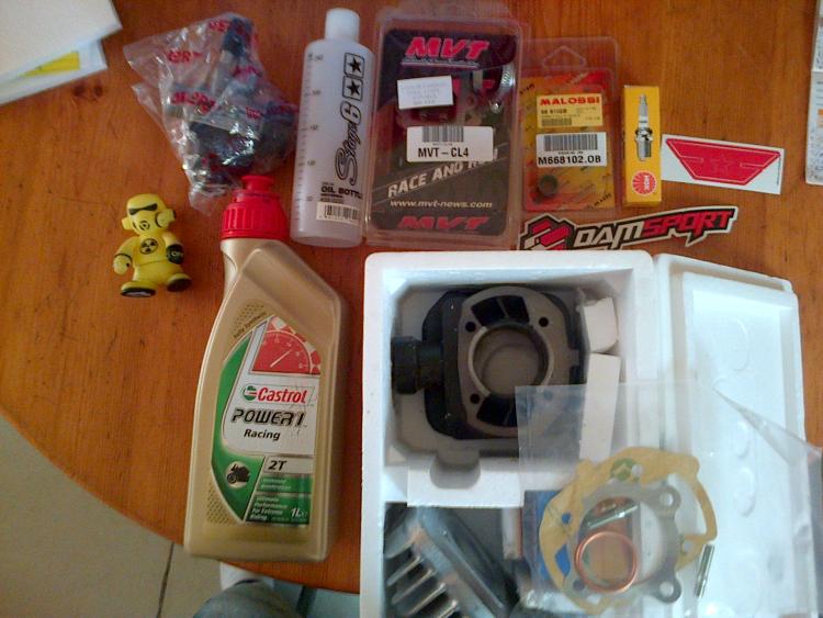

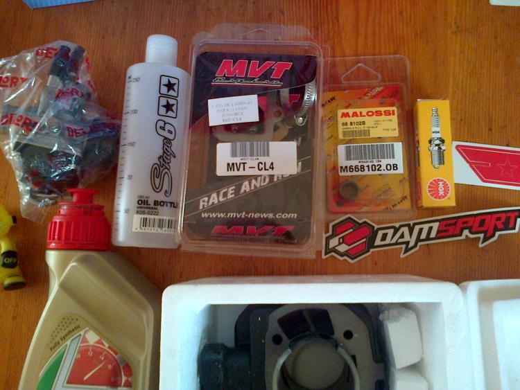

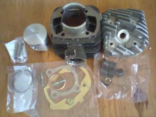

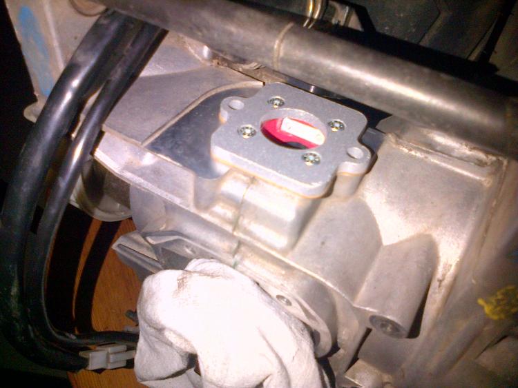

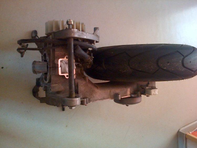

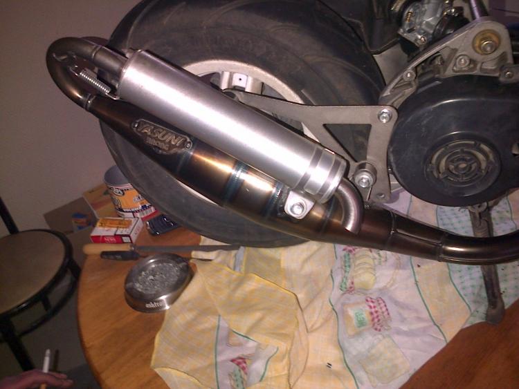

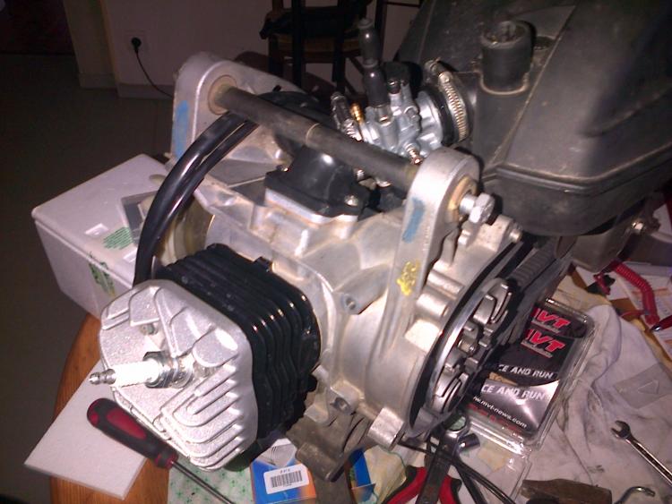

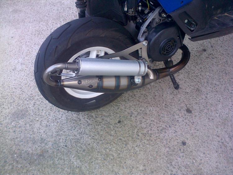

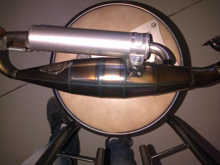

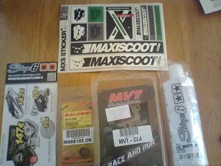

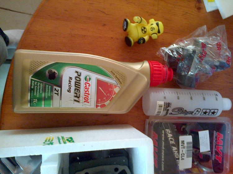

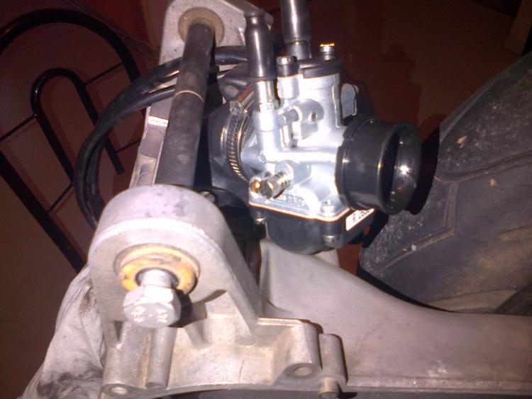

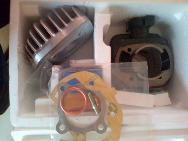

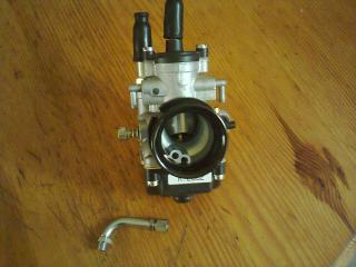

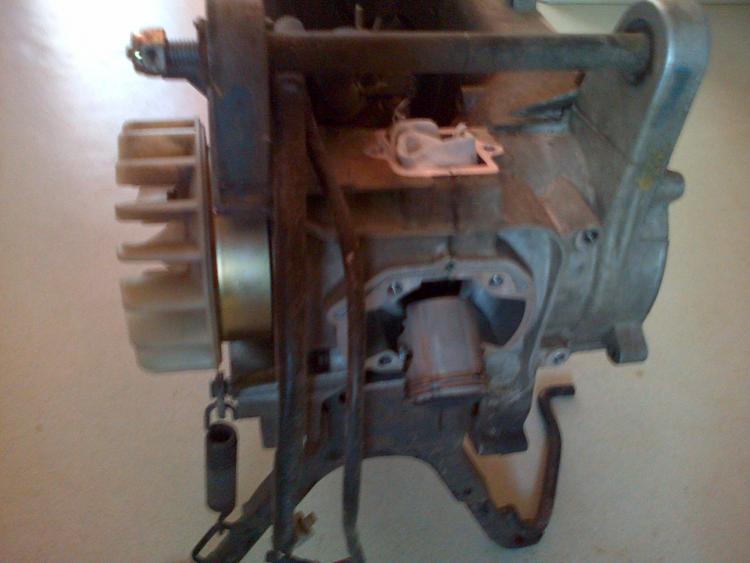

Flo-Rian Posté(e) le 11 décembre 2012 Auteur Signaler Posté(e) le 11 décembre 2012 (modifié) Salut :) Bon je reviens avec de la new's j'ai tout reçu et je monte sa ce week end vidéo du first démarrage et j'ai monter le pot en attendant sa marche plutot bien :) Photos :D PS: desoler pour les petite photos :) Modifié le 11 décembre 2012 par Ludi'X-RACING70 1

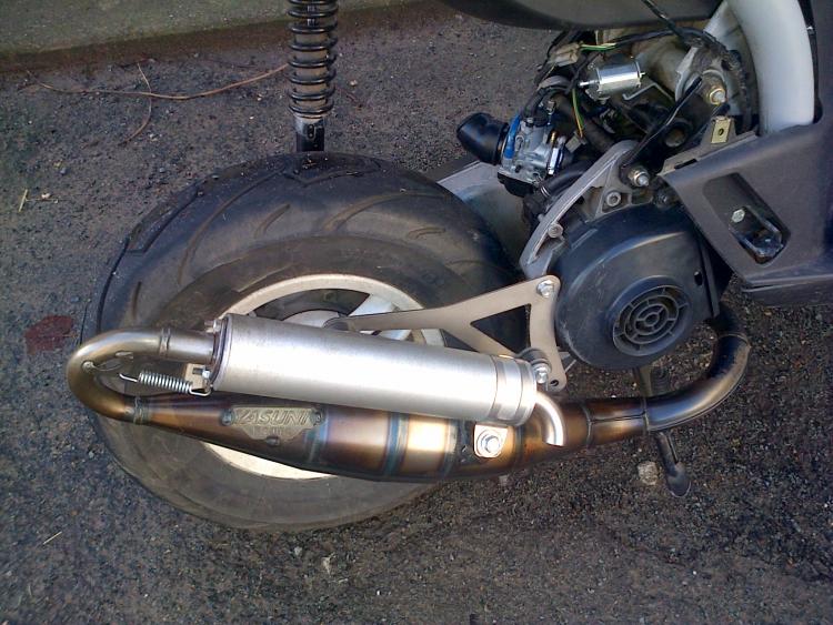

RyDeR_3.i Posté(e) le 11 décembre 2012 Signaler Posté(e) le 11 décembre 2012 t'aurait des photos de comment est fixer la bride universelle (si c'est bien comme sa qu'on appelle sa :rheuuu: ) une fois monté avec le Yasuni R sur ton cylindre AC s'il te plait?
Flo-Rian Posté(e) le 11 décembre 2012 Auteur Signaler Posté(e) le 11 décembre 2012 La maintenant j'en n'ai pas mes demain je t'en fait une :)
Pauly Posté(e) le 11 décembre 2012 Signaler Posté(e) le 11 décembre 2012 De la super news ouais! Beau petit colis, ça doit faire plaisir ahah :P J'attends avec impatience les photos perso :D
Flo-Rian Posté(e) le 12 décembre 2012 Auteur Signaler Posté(e) le 12 décembre 2012 c'est claire jolie pieces :)

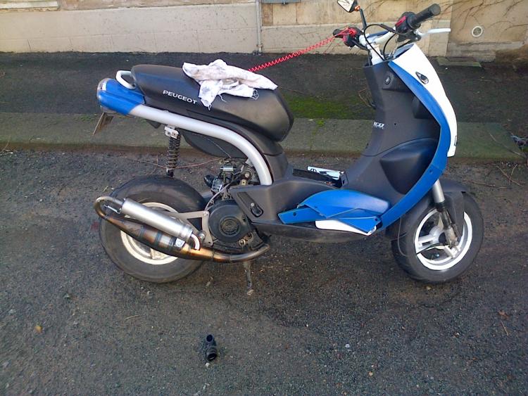

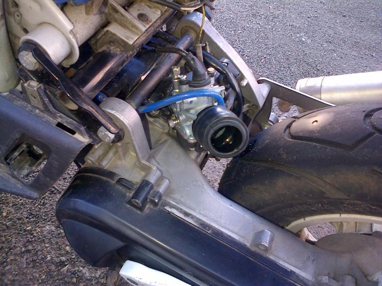

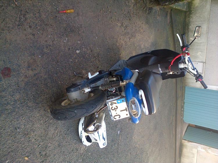

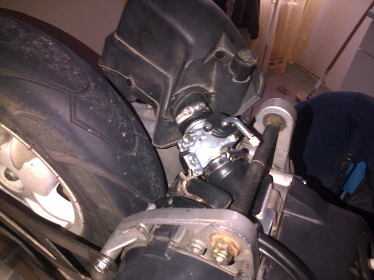

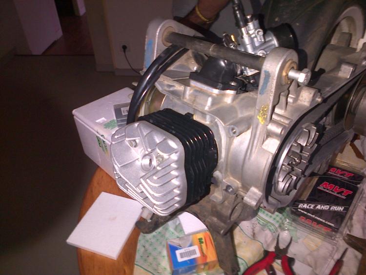

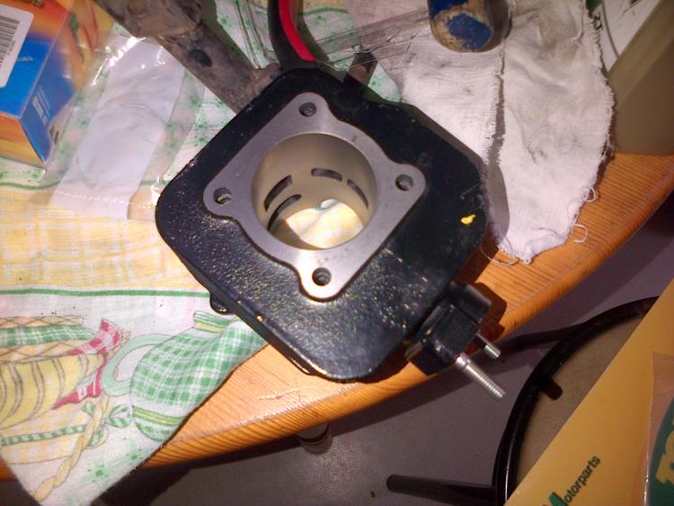

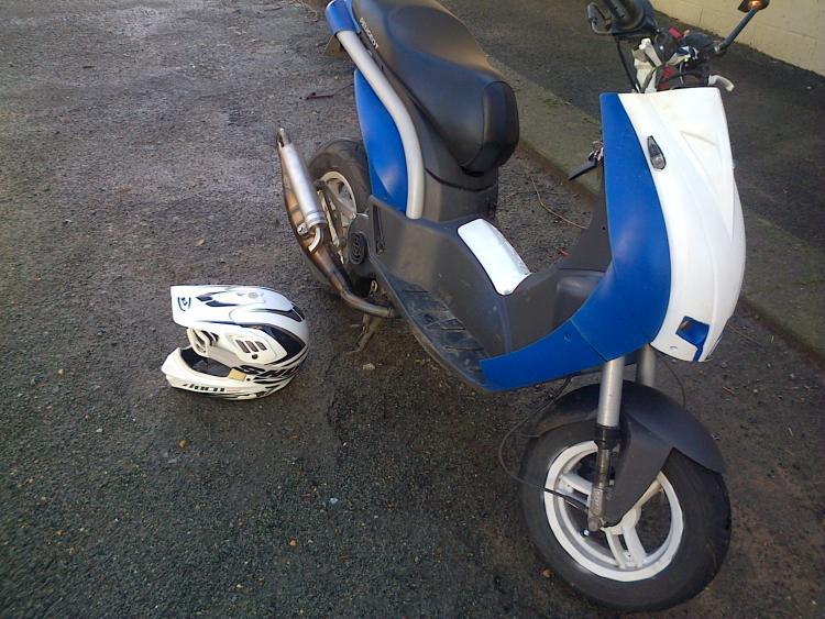

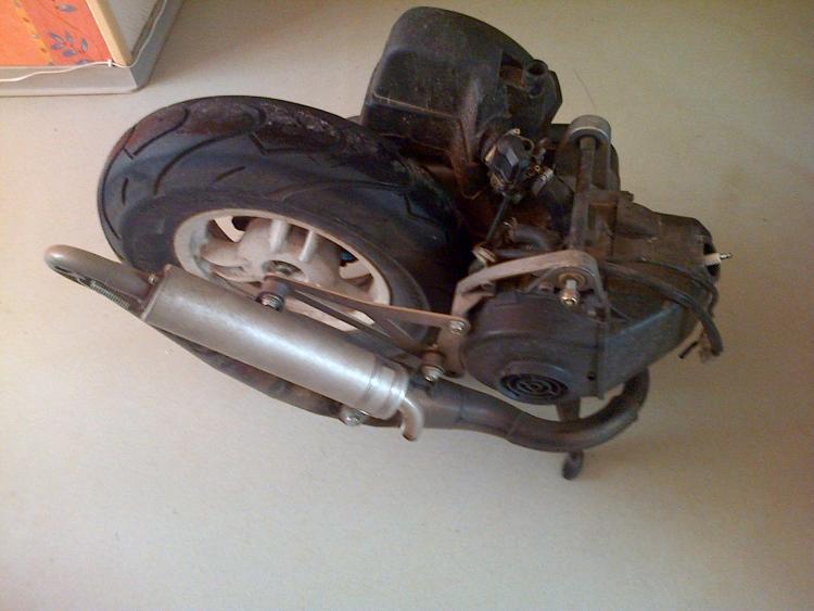

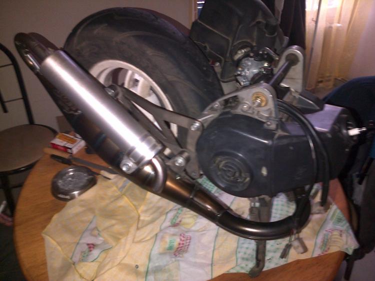

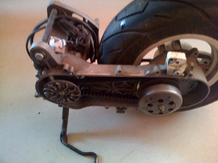

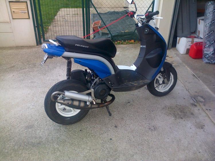

Flo-Rian Posté(e) le 16 décembre 2012 Auteur Signaler Posté(e) le 16 décembre 2012 (modifié) Bon salut alors voilà je revient avec de la new's j'ai monter kit 70cc avec le reste et je l'ai esseyer donc rien d'xeptionelle je roule a 30 pour l'instant Mdr et le bruit :love: Je vous est fait 2 vidéo + photo :) voilà les vidéo toute a l'heure car la il se télécharge :) Modifié le 16 décembre 2012 par Ludi'X-RACING70 1
Pauly Posté(e) le 16 décembre 2012 Signaler Posté(e) le 16 décembre 2012 Parfait toutes ces photos, en plus de la vidéo, de la bonne news! :D Projet qui aboutit petit à petit, c'est cool :) J'ai hâte de voir le rendu quand tout sera terminé, sans oublier une petite vidéo du lulu une fois le rodage fini :love: 1

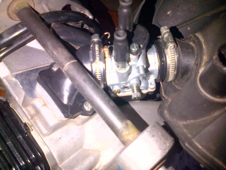

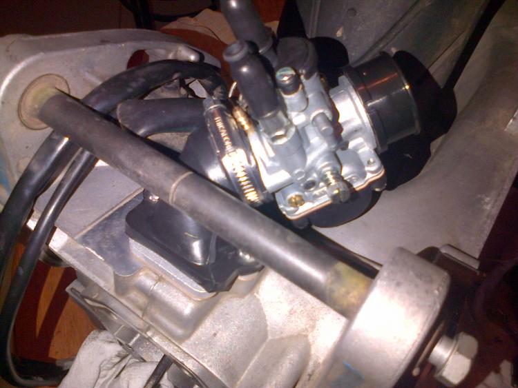

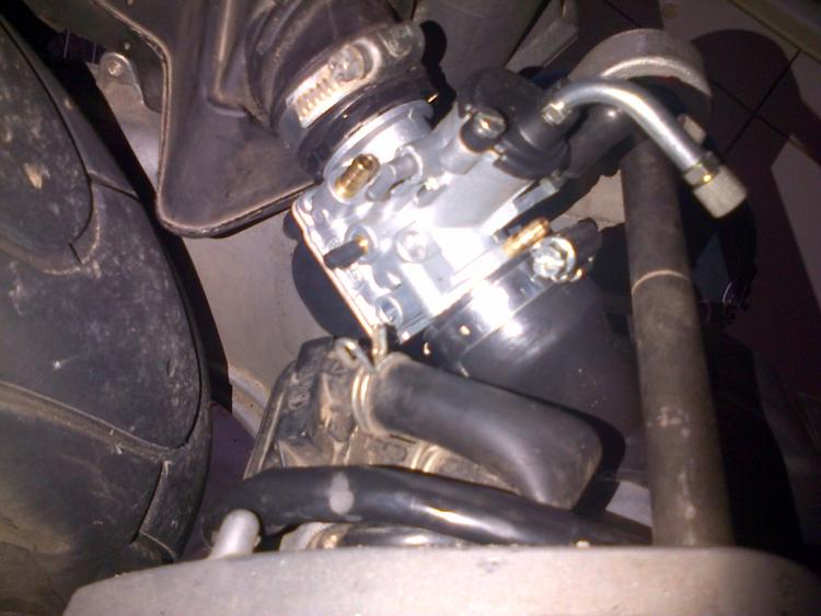

RyDeR_3.i Posté(e) le 16 décembre 2012 Signaler Posté(e) le 16 décembre 2012 ta boîte à air et travailler de l'intérieur j'espère avec ce carburateur???

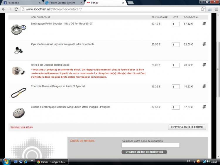

Flo-Rian Posté(e) le 17 décembre 2012 Auteur Signaler Posté(e) le 17 décembre 2012 Parfait toutes ces photos, en plus de la vidéo, de la bonne news! :D Projet qui aboutit petit à petit, c'est cool :) J'ai hâte de voir le rendu quand tout sera terminé, sans oublier une petite vidéo du lulu une fois le rodage fini :love: Ouai t’inquiète je vais mettre une autre vidéo du lulu toute a l'heure mes déjà j’accélère pas il se lève tout seul ^^ Et je pense changer ma pipe d'admission car la MVT est grosse et donc pour la boîte à air sa coince tout donc prochaine commande encore du moteur : Pipe d'admission Furyctech orientable et cornet Doppler ventury et le variateur a KRUMP Artek K2 EVO GP et peux être l'embrayage Motoforce Racing reglabe :) ta boîte à air et travailler de l'intérieur j'espère avec ce carburateur??? Pour la boîte je l'avait mis mes je l'ai enlever et je vois pas comment la travailler de l’intérieur sachant que je peux pas l'ouvrir :)
Flo-Rian Posté(e) le 17 décembre 2012 Auteur Signaler Posté(e) le 17 décembre 2012 (modifié) Voici la vidéo Et ce que je compte commander petit a petit ^^ PS: l'embrayage sera bien sur pour ludix mes sur le panier il y a nitro car j'ai pris vite fait :) Modifié le 17 décembre 2012 par Ludi'X-RACING70

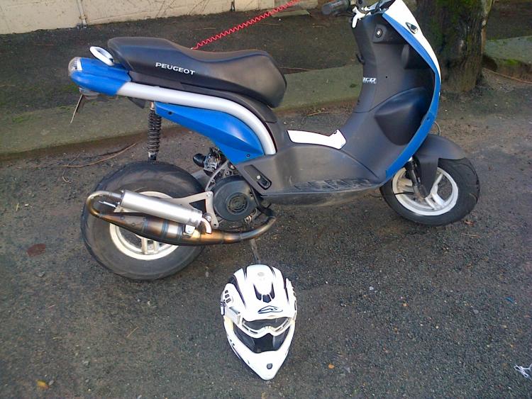

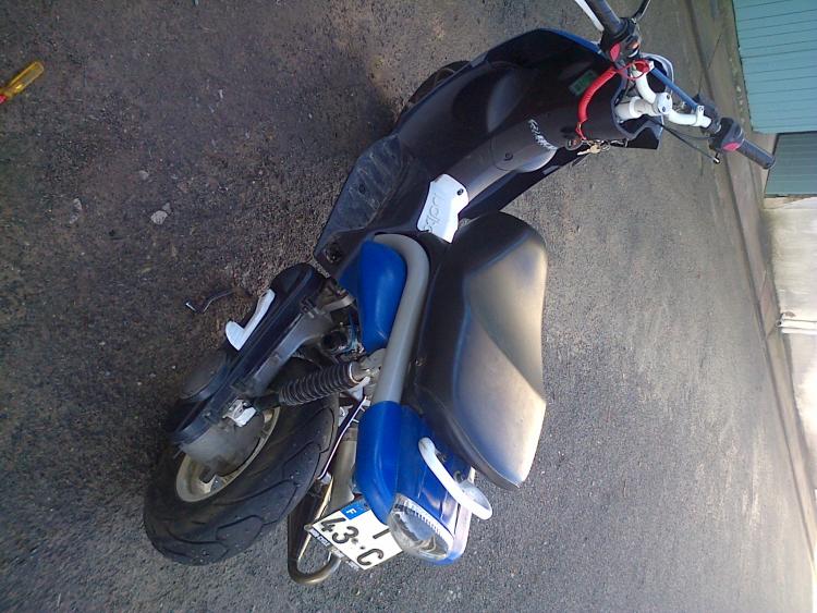

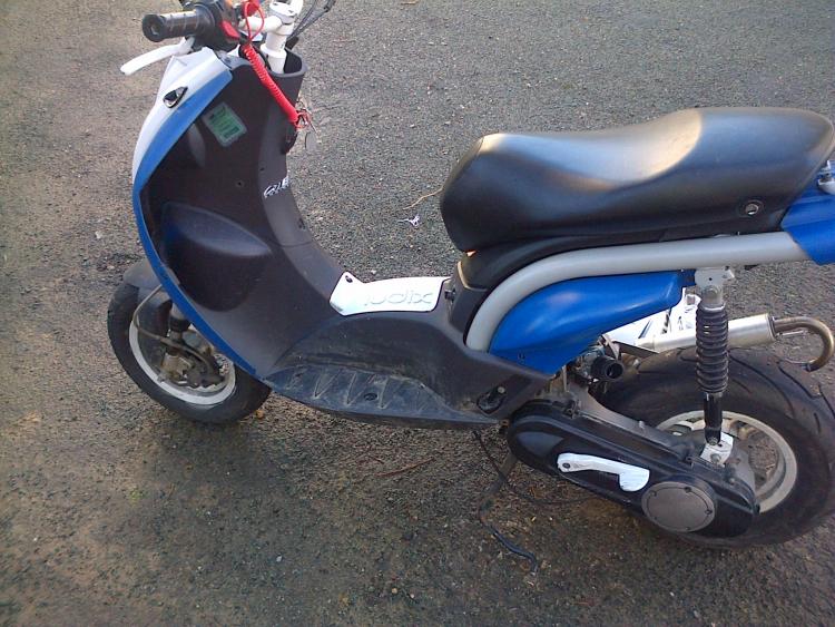

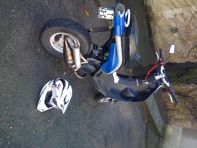

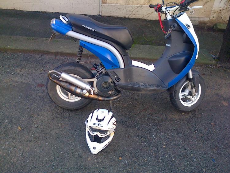

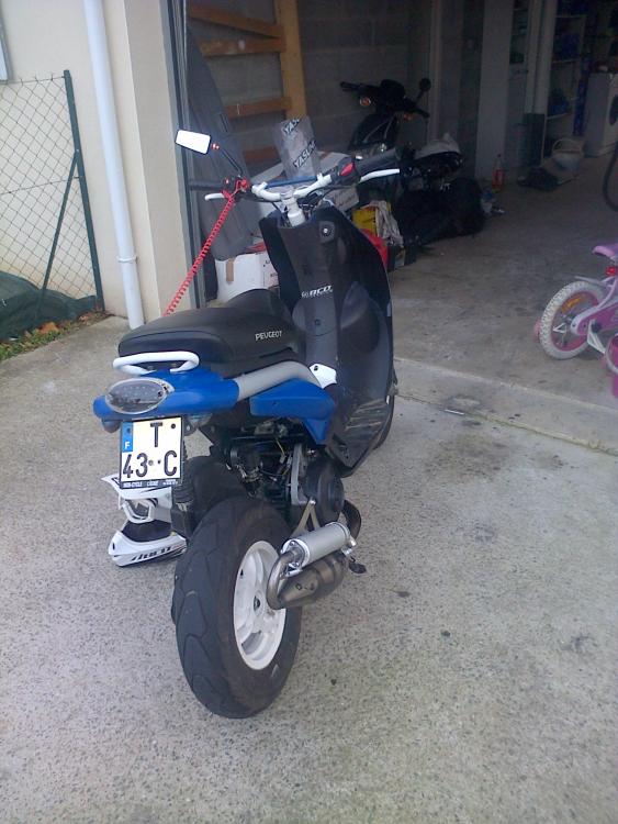

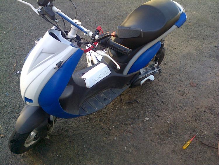

Flo-Rian Posté(e) le 17 décembre 2012 Auteur Signaler Posté(e) le 17 décembre 2012 Ouai tu verra bien :D donc je vous est fait des photo du remontage des carénage et un petit nettoyage :)
RyDeR_3.i Posté(e) le 17 décembre 2012 Signaler Posté(e) le 17 décembre 2012 Pour la boîte je l'avait mis mes je l'ai enlever et je vois pas comment la travailler de l’intérieur sachant que je peux pas l'ouvrir :) ah ok! bin je te conseille t'acheter ceci au lieu d'investir dans un cornet : http://www.scooter-moto-pieces.com/filtre-ludix-type-origine-tnt,fr,4,114018.cfm elle et démontable et tu pourra la préparer de l'intérieur! (agrandissement entrée d'air etc...) je te montrerais des photos pour voir comment faire si sa t'intéresse. une belle BAA prépa! sa tente??? 1
Flo-Rian Posté(e) le 17 décembre 2012 Auteur Signaler Posté(e) le 17 décembre 2012 ça me tente depuis le temps que j'ai envie de la preparer envoie des photo :) merci

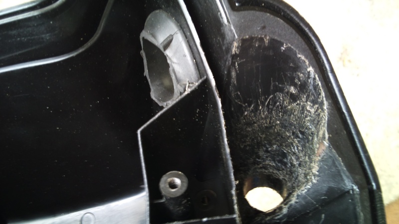

RyDeR_3.i Posté(e) le 17 décembre 2012 Signaler Posté(e) le 17 décembre 2012 (modifié) oui mais il te faut acheter celui que je t'est mis dans le lien car celle que tu a la! tu pourra rien faire avec! sinon voilà lé tof c'est parti : alors la prépa de l'intérieur, tous banal, ta deux trou carré à faire dans des parois spécifique de la BAA que voici : ensuite tu a le réducteur d'entrée d'air à l'intérieur la BAA (pas la car je l'avait déja retiré) qui bride l'entrée l'air justement à 16mm! qu'il faudra tu retire pour passer l'entrée d'air à 21mm pour bien alimenter en air l'admission ton scoot! faudra aussi couper le conduit d'air du manchon de la BAA pour le carburateur comme tu voit sur la tof : une autre de l'extérieur pour te montrer comment c'est : voilà! une fois tous ceci fait! tu referme ta BAA avec un peu pâte à joints au tour car d'origine, le joint est à chier --' et te voilà avec une méchante de chez méchante BAA prépa! j'ai appris à faire cela sur un site qu'on appelle LUDIX MANIA! très bon forum ;) tu devrais t'y abonner justement, tu apprendrais beaucoup choses sur les lulu :) Modifié le 17 décembre 2012 par RyDeR_3.i 1
Flo-Rian Posté(e) le 18 décembre 2012 Auteur Signaler Posté(e) le 18 décembre 2012 oui mais il te faut acheter celui que je t'est mis dans le lien car celle que tu a la! tu pourra rien faire avec! sinon voilà lé tof c'est parti : alors la prépa de l'intérieur, tous banal, ta deux trou carré à faire dans des parois spécifique de la BAA que voici : ensuite tu a le réducteur d'entrée d'air à l'intérieur la BAA (pas la car je l'avait déja retiré) qui bride l'entrée l'air justement à 16mm! qu'il faudra tu retire pour passer l'entrée d'air à 21mm pour bien alimenter en air l'admission ton scoot! faudra aussi couper le conduit d'air du manchon de la BAA pour le carburateur comme tu voit sur la tof : une autre de l'extérieur pour te montrer comment c'est : voilà! une fois tous ceci fait! tu referme ta BAA avec un peu pâte à joints au tour car d'origine, le joint est à chier --' et te voilà avec une méchante de chez méchante BAA prépa! j'ai appris à faire cela sur un site qu'on appelle LUDIX MANIA! très bon forum ;) tu devrais t'y abonner justement, tu apprendrais beaucoup choses sur les lulu :) Ah niquel merci :D Ta fait ça a la lime ? J'ai pas trop piger pour les trou carré ? Sympa les photos! :) Ouai merci ^^
