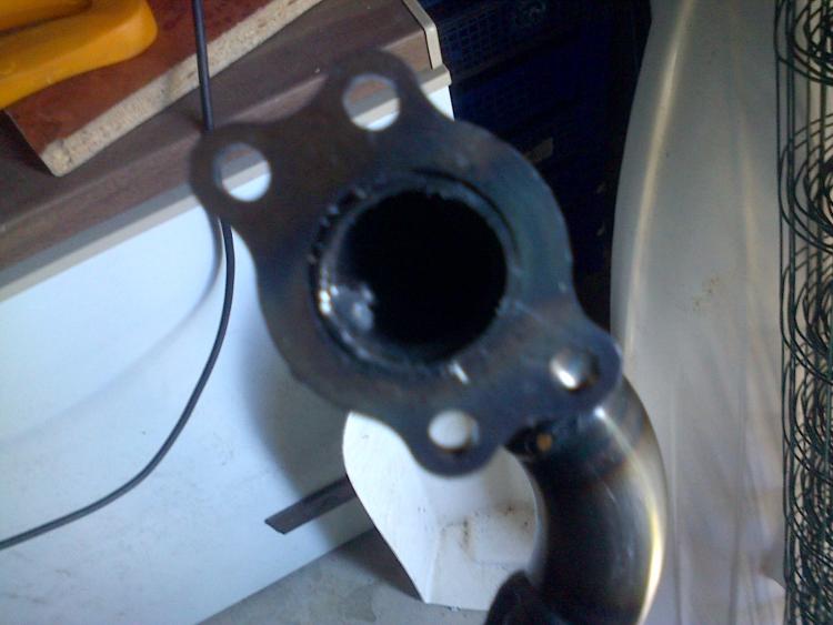

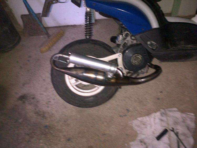

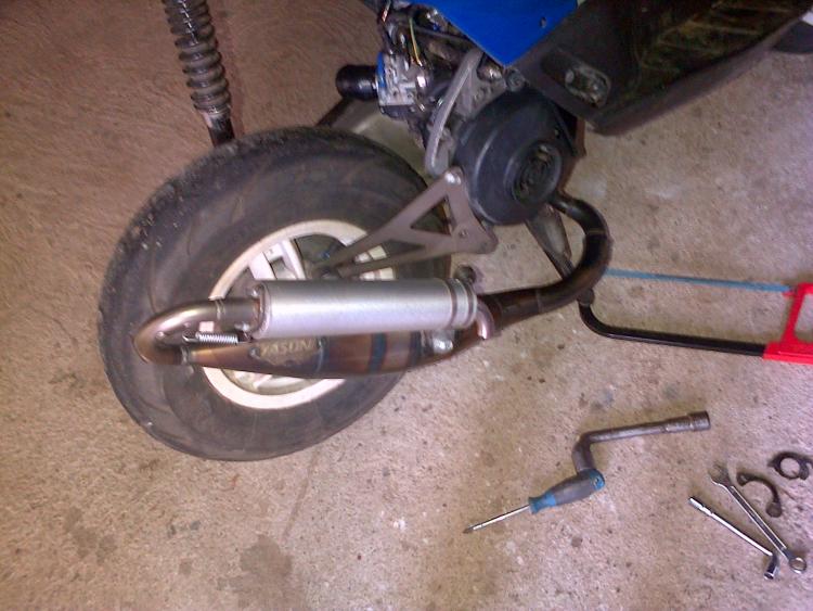

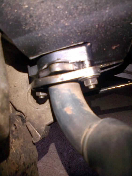

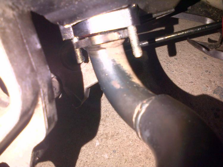

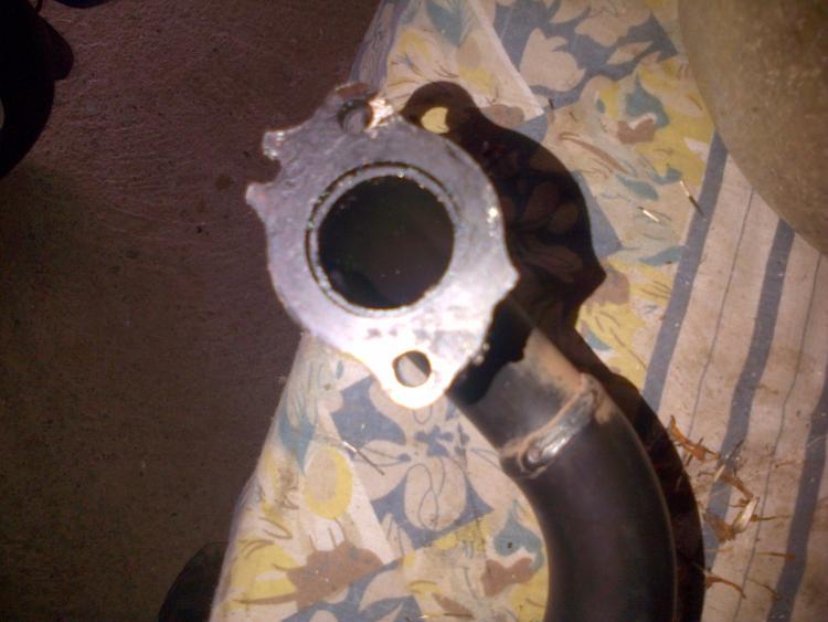

Flo-Rian Posté(e) le 20 décembre 2012 Auteur Signaler Posté(e) le 20 décembre 2012 (modifié) Tu comptes faire quoi? :o Ahaha si tu savais ^^ Donc voilà je compter vendre mon pot Yasuni R car il est fait pour ludix blaster LC donc la sortie de mon cylindre était pas en face de l'entrer de mon pot donc il me bridai et me bousiller mes joint de pot donc voilà la cause de la vente ! Mes aujourd’hui je me suis dit pourquoi pas l'adapter comme sa j'ai un pot qui est au top et puis je l'ai pas payer pour rien donc j'ai décider de l'adapter et bah c'est tout con l'adaptation et prends peu de temps et la il est en face du trou comme il faut donc niquel je dit fier de moi Mdr :P2 L'adaptation en photo les gens :D Sa demande : - Une scie a meteau - Le pot bien sur - La bride universelle qu'on trouve sur RCV a 3e - Une pince et une lime Le pot avant Modification Le pot qui commence a être démonter :) Et la modification et le remontage :) Et aussi la prochaine commande sera : - Embrayage Doppler SX86 - Pochette de joint pour voir si le rodage c'est bien passer ^^ - Peux être une courroie Malosssi X SPÉCIALE BELT - variateur Artek K2 EVO GP a KHRUMP - filtre à air polini Air Box 2006 et les babiole de réglage :) Modifié le 21 décembre 2012 par Ludi'X-RACING70

RyDeR_3.i Posté(e) le 20 décembre 2012 Signaler Posté(e) le 20 décembre 2012 j'ai toujours pas compris comment ta fait pour fixer sa alors que c'est couper :huh: 1
Flo-Rian Posté(e) le 21 décembre 2012 Auteur Signaler Posté(e) le 21 décembre 2012 Ça dépend du régime que tu prends ^^ Je t'aurai dit d'essayer +/- 5 points. Donc achète une boîte de gicleurs autour de 90-95 :) J'ai mis un 92 et la boîte de gicleurs ça fait 1 mois que je l'ai acheter Mdr :) j'ai toujours pas compris comment ta fait pour fixer sa alors que c'est couper :huh: Mdr c'est tout simple je te ferait voir, j'irai prendre une photo toute a l'heure :)

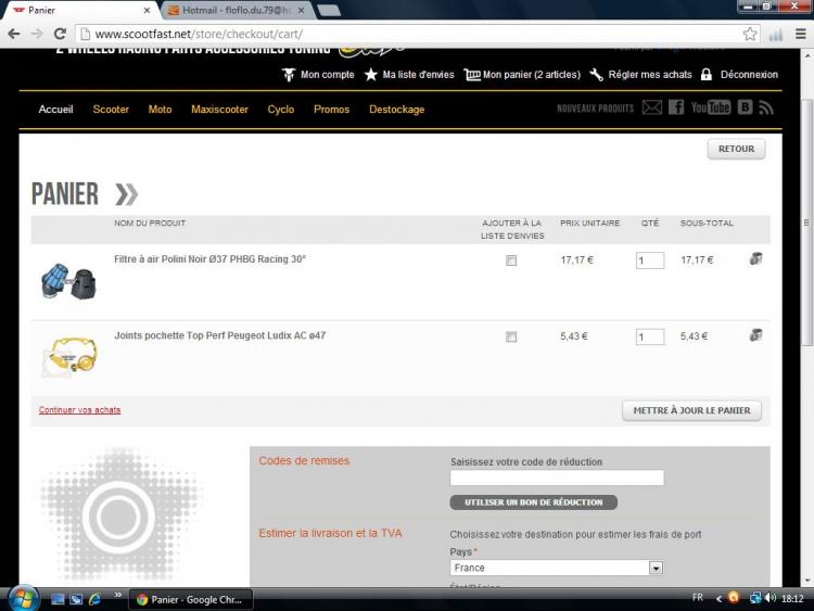

Flo-Rian Posté(e) le 21 décembre 2012 Auteur Signaler Posté(e) le 21 décembre 2012 Donc la commande après Noel sera filtre à air Polini Air Box 2006 Pochette de joint Et après le jour de l'an Embrayage Doppler SX86 Courroie Athena Renforcer Et variateur Artek K2 EVO GP voilà comment va se dérouler les commande :)
Flo-Rian Posté(e) le 21 décembre 2012 Auteur Signaler Posté(e) le 21 décembre 2012 Ryder voilà la photo jespere que tu comprendra mieux :P
Flo-Rian Posté(e) le 21 décembre 2012 Auteur Signaler Posté(e) le 21 décembre 2012 Bon commande passer :D 1
Pauly Posté(e) le 21 décembre 2012 Signaler Posté(e) le 21 décembre 2012 Bon commande passer :D Même si c'est nécessaire, payer 10 euros de frais de port pour une pochette de joint et un cornet ça fait mal au cul :D2 1
Flo-Rian Posté(e) le 22 décembre 2012 Auteur Signaler Posté(e) le 22 décembre 2012 Même si c'est nécessaire, payer 10 euros de frais de port pour une pochette de joint et un cornet ça fait mal au cul :D2 Javou mes pas le choix :D
