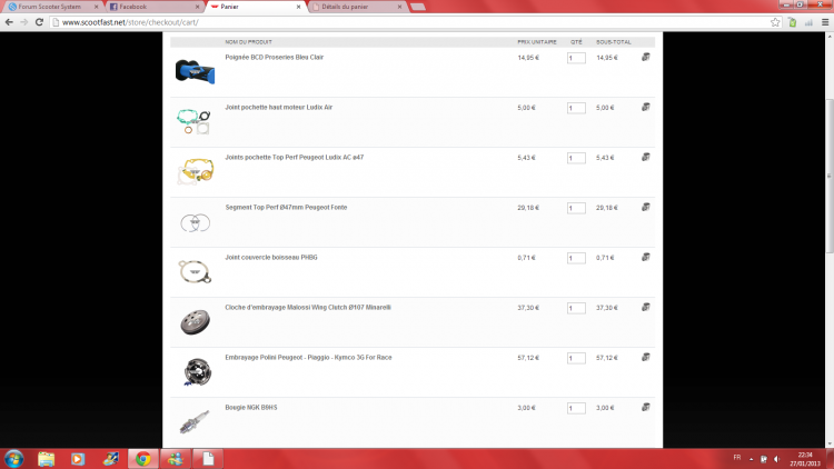

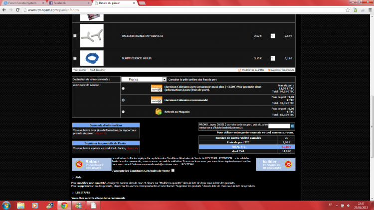

Pauly Posté(e) le 26 janvier 2013 Signaler Posté(e) le 26 janvier 2013 Bien les photos et la commande! :) T'as eu au taquet d'autocollants dis-moi :D2
Flo-Rian Posté(e) le 26 janvier 2013 Auteur Signaler Posté(e) le 26 janvier 2013 (modifié) Bah oui et encore j'en n'est d'autre d’autocollants :lol: Modifié le 26 janvier 2013 par Ludi'X-RACING70
Pauly Posté(e) le 26 janvier 2013 Signaler Posté(e) le 26 janvier 2013 Omg, la chance :lol: Bon, tu nous donneras des nouvelles du Lulu quand il sera bien réglé alors :P
Flo-Rian Posté(e) le 26 janvier 2013 Auteur Signaler Posté(e) le 26 janvier 2013 Mdr :) Demain je m'attaque au réglage :) je mettrais des photo !
Pauly Posté(e) le 26 janvier 2013 Signaler Posté(e) le 26 janvier 2013 Cool, j'attends ça avec impatience alors! :cool2:
Flo-Rian Posté(e) le 26 janvier 2013 Auteur Signaler Posté(e) le 26 janvier 2013 T'inquiete demain tu aura sa ^^

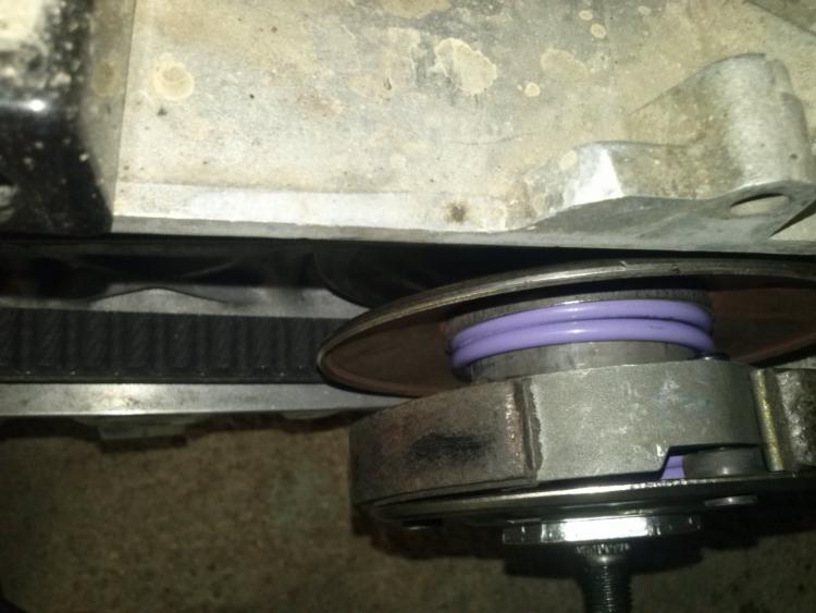

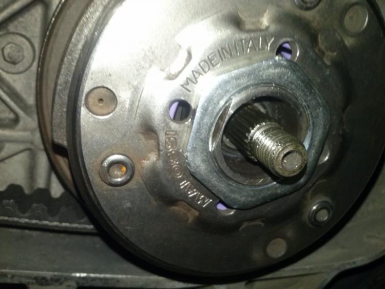

Flo-Rian Posté(e) le 27 janvier 2013 Auteur Signaler Posté(e) le 27 janvier 2013 Bonsoir :) Alors je reviens avec de la bonne et un peu de mauvaise new's ! Donc on va commencer par les bonne, j'ai essayer un ressort de poussée rouge malossi et ressort d'embrayage plus dur, bah je vous dit les coco sa lève tout seul et un sacrer couple ! Genre toute a l'heure j'ai a peine tirer sur le guidon comme si j'avais tirer sur une ficelle et le scoot c'est lever d'un coup je vais même vous dire que j'ai presque fini a terre ^^ Donc si j'aurai su j'aurai prix rouge a la place de violet :) Les mauvaise j'ai foirer le filetage de l’écrou du correcteur de couple mes demain c'est régler et les ressort son pas a moi donc a moi de me démerder avec tous les ressort que j'ai chez moi à avoir la même patate ou presque sinon je mettrai un malossi en pousser voilà ! Donc demain je fini ce réglage d'embrayage et on y touche plus et dans la semaine je vais chez mon pro pour des galets car la gueule qu'il ont Mdr ça fait peur ^^ J'ai des photo qui en veut il son pas top car dans la nuit :P J'ai aussi repasser un coup de belgom pour entretenir le polissage du carter de kick ! Et j'ai commencer le polissage du bout de la potence donc je vais polir le kick la potence et guidon :) voilà les new's :P

Criss33 Posté(e) le 27 janvier 2013 Signaler Posté(e) le 27 janvier 2013 Dit moi tu as quoi comme embrayage ? La couleur des ressorts d'embrayage que tu as essayé, et la marque ? Car je vais voir pour en prendre. Avec ma configuration " signature ", normalement ca devrait levé au démarrage ? Et la c'est pas le cas. Par contre je le trouve plus léger avec ma nouvelle fourche ^^.
Flo-Rian Posté(e) le 27 janvier 2013 Auteur Signaler Posté(e) le 27 janvier 2013 Embrayage malossi Fly clutch les ressort c'était des bleu la marque je sais pas :)
Criss33 Posté(e) le 27 janvier 2013 Signaler Posté(e) le 27 janvier 2013 Il doit être mieux que le st6 sport pro ? Sa devrait être des malossi, où des TnT. Car y en as pas des masses des marques qui en font de cette couleurs ^^.
Flo-Rian Posté(e) le 27 janvier 2013 Auteur Signaler Posté(e) le 27 janvier 2013 Oui mes en tout cas je sais cest des bleu donc pres la marque ^^ Sinon le Stage6 ou le Fly sont pareil sa reste un embrayage de base :)

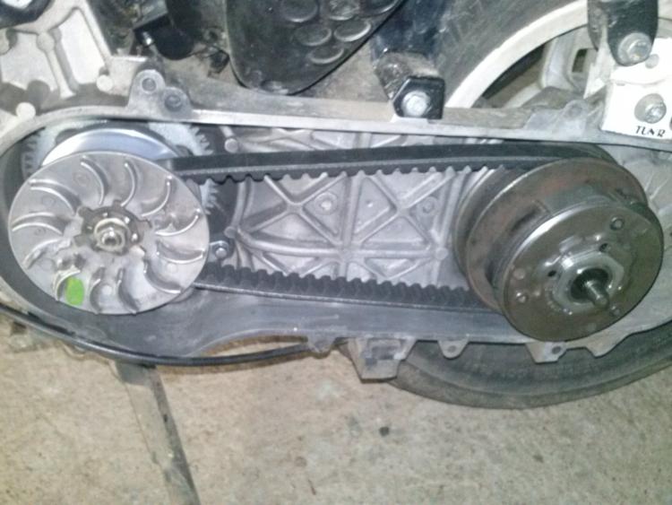

Flo-Rian Posté(e) le 28 janvier 2013 Auteur Signaler Posté(e) le 28 janvier 2013 (modifié) Bonsoir me revoila du réglage embrayage donc c'est bon j'y touche plus ! :P J'ai mi ressort de poussée violet Malossi et ressort embrayage Bleu je sais pas la marque ^^ voilà sa leve bien ;) Dans la semaine je vais chez mon pro pour prendre des galets de 6Gr et hop il restera juste le variateur Artek K2 EVO GP a prendre mes pour l'instant sa sera fini sa :) Demain je regarde pourquoi mon clignotant marche pas et je mes ma plaque correctement bien ^^ J'ai aussi changer mon câble de compteur ! Et il restera a commander sa et sa sera fini : Modifié le 28 janvier 2013 par Ludi'X-RACING70 1

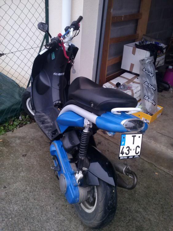

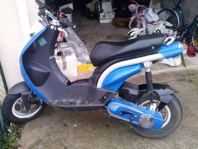

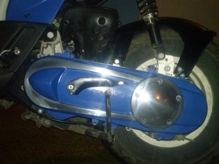

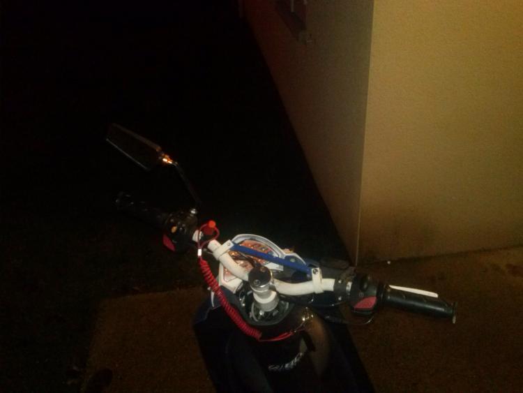

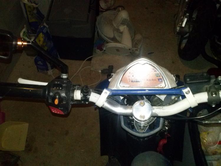

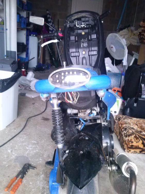

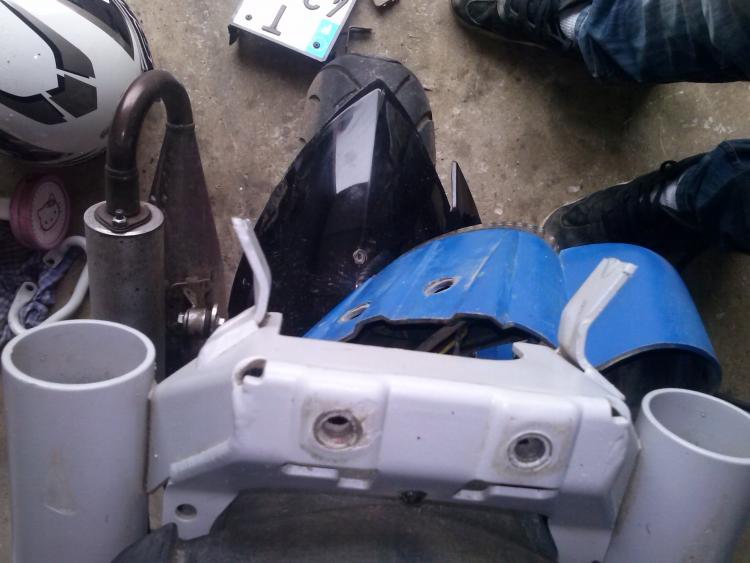

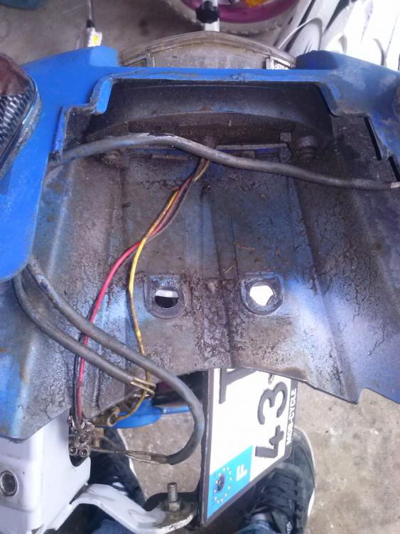

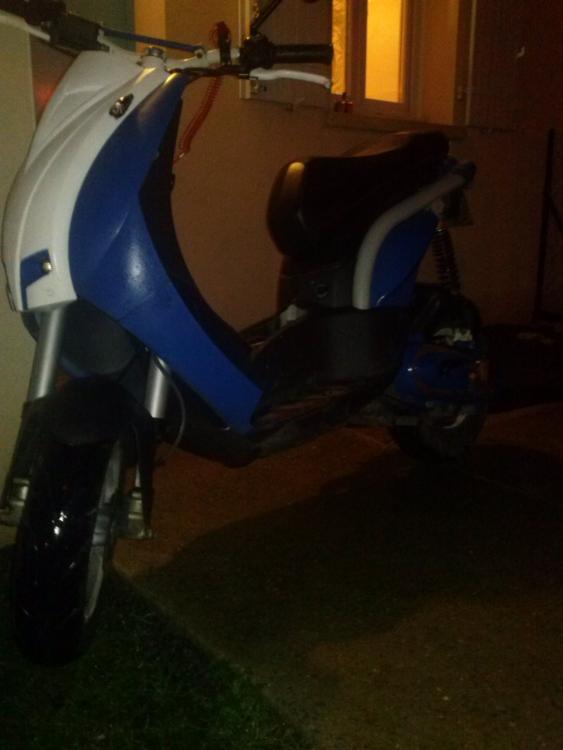

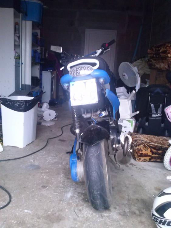

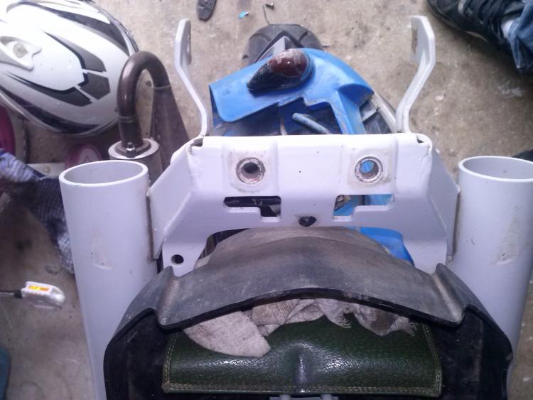

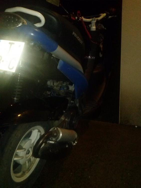

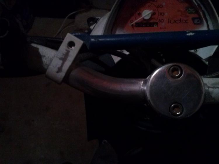

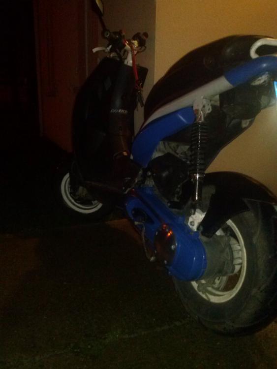

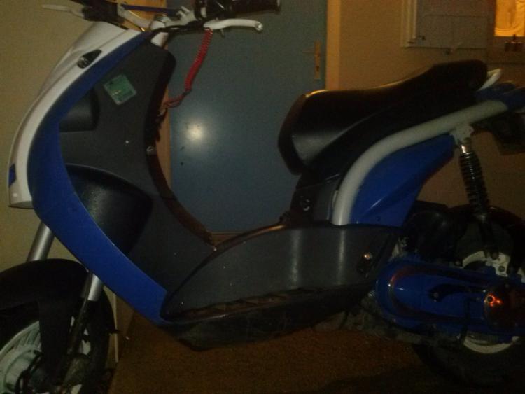

Flo-Rian Posté(e) le 29 janvier 2013 Auteur Signaler Posté(e) le 29 janvier 2013 Bonsoir aujourd'hui j'ai bosser sur le scoot j'ai nettoyer tout l'arrière et remi ma plaque correctement bien et surtout fixer sans qu'elle bouge^^ J'ai aussi attaquer le polissage du guidon et de la potence et aussi du kick que je vais continuer demain! :) Donc j'ai enlever definitivement la barre du guidon et le poste de pilotage sera donc poignée Bcd bleu et noir,guidon poli, le bout de la potence poli le reste blanc, retro Stage6 que j'ai déjà et des petit details ^^ Photo du scoot Bout de la potence poli Variation Nettoyage de l’arrière et plaque mise Commencement polissage 2
Pauly Posté(e) le 29 janvier 2013 Signaler Posté(e) le 29 janvier 2013 C'est cool tout ça! Ça rendra encore mieux avec les petites touches de polissage, courage! :) Par contre, j'ai l'impression que la partie de ton carter de kick qui est polie a quelques traces sur la gauche, je me trompe? ^^ Sinon c'est propre tout ça :p
Flo-Rian Posté(e) le 29 janvier 2013 Auteur Signaler Posté(e) le 29 janvier 2013 Oui faut du courage :p mes sa fera mieux :) Y'a des trace faut que je rectifie sa car c'est moche sa ^^ La vidéo j'ai vraiment pas eu le temps demain promis :D2
Pauly Posté(e) le 29 janvier 2013 Signaler Posté(e) le 29 janvier 2013 C'est pas grave va! ^^ Oui, pour les traces je les avais bien remarquées depuis le début ahah! Il faudrait juste que tu repasses bien à partir d'un certain grain (pas tous), là où il y en a besoin, en allant tout le temps dans le même sens pour le geste du polissage afin de rectifier le tir, rien de compliqué. Histoire que ce soit le même résultat partout et qu'on aie pas l'impression que ce soit baclé quelque part (simple conseil) :p
Flo-Rian Posté(e) le 29 janvier 2013 Auteur Signaler Posté(e) le 29 janvier 2013 Haha merci du conseil je vais rectifier sa demain alors :) J'ai du 180, 240, 400, 600 chez moi donc je repasse quoi ?
