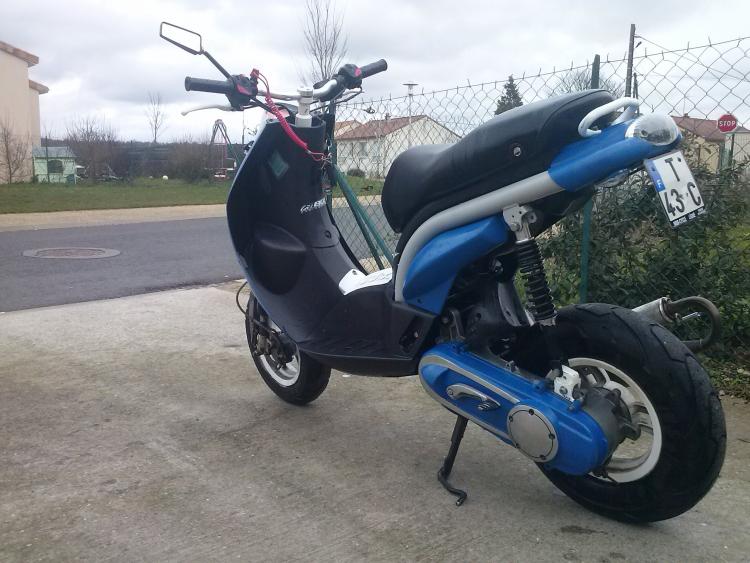

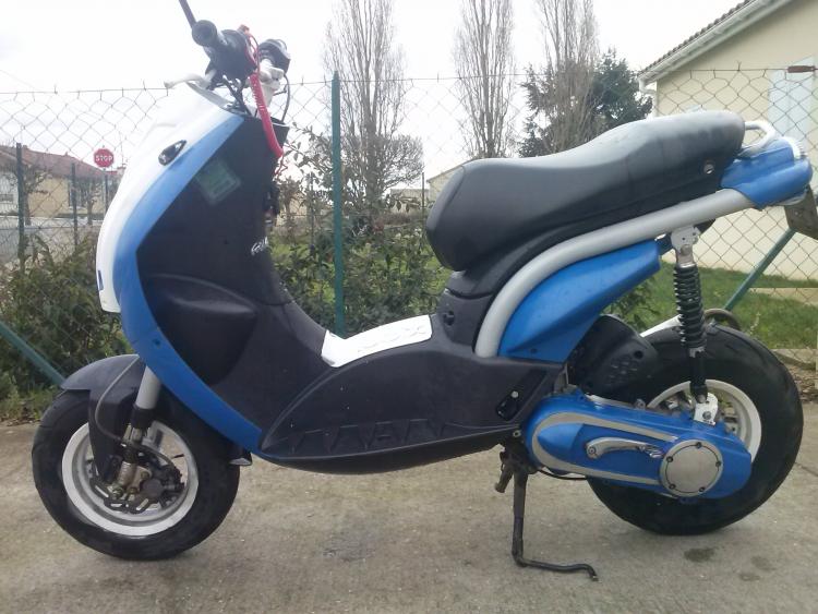

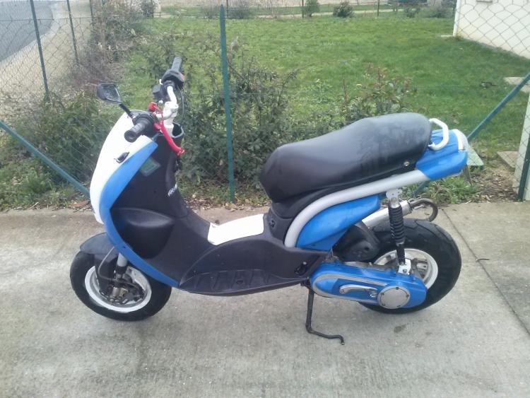

RyDeR_3.i Posté(e) le 29 janvier 2013 Signaler Posté(e) le 29 janvier 2013 (modifié) Le mien a casser j'ai maintenant un conti et c'est niquel :) lol bin je vois tu es passer par la aussi! tu te sens à l'aise avec la rèhausse toi? ton scoot est vraiment haut de l'arrière. Modifié le 29 janvier 2013 par RyDeR_3.i
Pauly Posté(e) le 29 janvier 2013 Signaler Posté(e) le 29 janvier 2013 Perso je trouve que ça rend bien justement :)
Flo-Rian Posté(e) le 29 janvier 2013 Auteur Signaler Posté(e) le 29 janvier 2013 Je me sens mieux avec la rehausse car sans on dirait un scoot de nain ^^
RyDeR_3.i Posté(e) le 29 janvier 2013 Signaler Posté(e) le 29 janvier 2013 Je me sens mieux avec la rehausse car sans on dirait un scoot de nain ^^ erf... ok 1
MereTeresaEnSpirit Posté(e) le 30 janvier 2013 Signaler Posté(e) le 30 janvier 2013 ba au pire tu met un ammorto plus grand car les rehausse pour la tenu de route c'est pas top
Criss33 Posté(e) le 30 janvier 2013 Signaler Posté(e) le 30 janvier 2013 (modifié) J'en avais pris une aussi réhausse, mais je l'ai virée au bout d'une semaine. Ma béquille ne servais déjà à peine avec mes jantes de 13, alors avec la réhausse, elle servait plus a rien. J'ai même envie de changé l'amortisseur en un plus petit du genre 270, voir 280mm, à la place de celui d'origine qui fait 300mm. Modifié le 30 janvier 2013 par Criss33

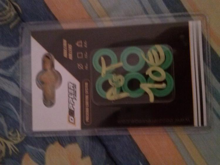

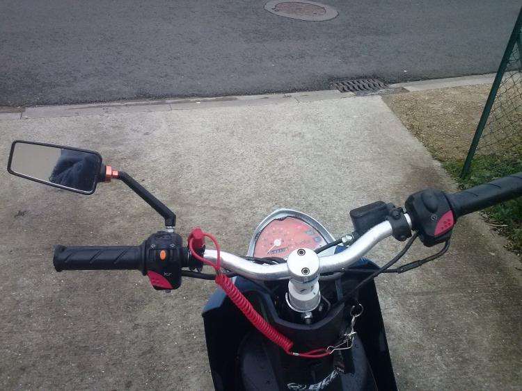

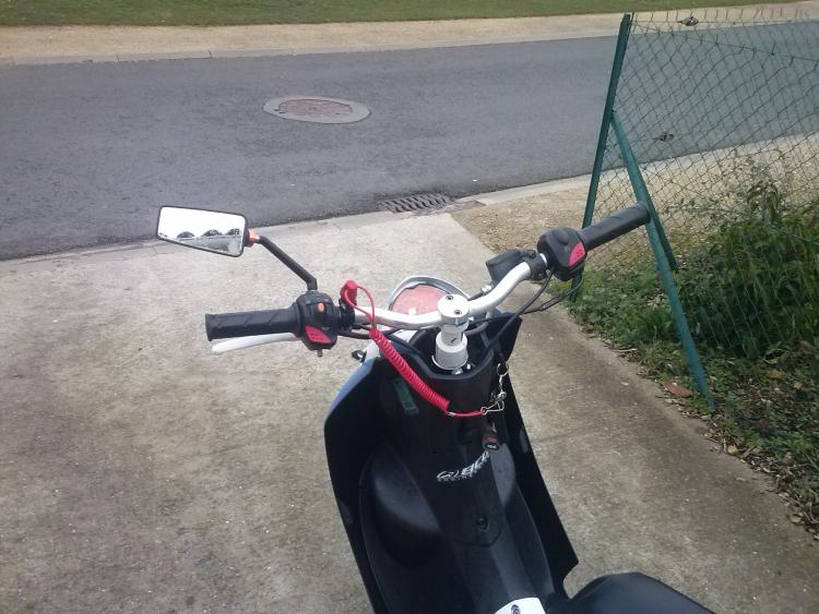

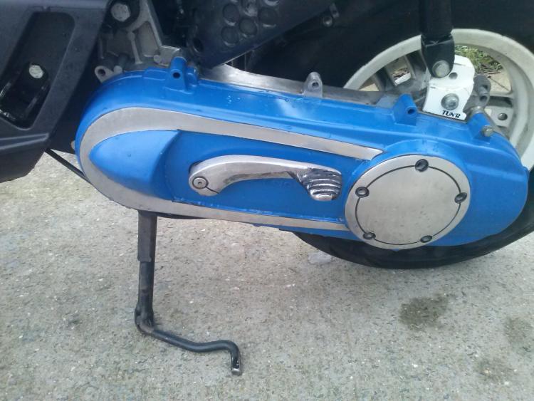

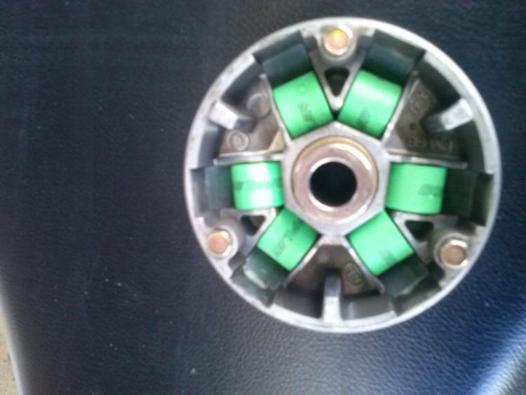

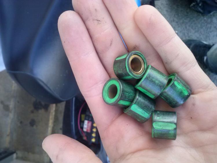

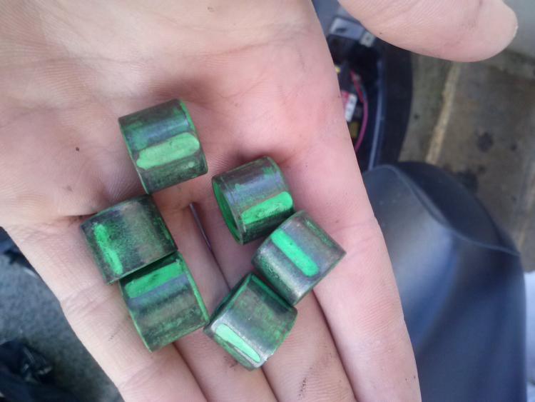

Flo-Rian Posté(e) le 31 janvier 2013 Auteur Signaler Posté(e) le 31 janvier 2013 (modifié) Bonsoir, Bon j'ai changer mes galets pour des 6Gr et bah la c'est sur sa leve tout seul ^^ J'ai fini de polir mon guidon et le bout de la potence et j'ai commencer le kick que je finirai demain avec la rectification des rayure sur le carter de kick a gauche ! Je l'ai ensuite en mener au karcher et bah sa lui a fait du bien :P Photo Galets Hs: Les nouveau Et le scoot tout beau :p Modifié le 31 janvier 2013 par Ludi'X-RACING70 1
Pauly Posté(e) le 31 janvier 2013 Signaler Posté(e) le 31 janvier 2013 Niquel les photos! J'attends de voir la fin du polissage, ça risque de bien rendre :) Par contre on voit pas trop le poste de pilotage qui est poli ^^ Et tu as payé tes galets 10 euros..?
MereTeresaEnSpirit Posté(e) le 31 janvier 2013 Signaler Posté(e) le 31 janvier 2013 niquel moi aussi faut que je change mes galet c'est pas les bon :|
Flo-Rian Posté(e) le 31 janvier 2013 Auteur Signaler Posté(e) le 31 janvier 2013 Niquel les photos! J'attends de voir la fin du polissage, ça risque de bien rendre :) Par contre on voit pas trop le poste de pilotage qui est poli ^^ Et tu as payé tes galets 10 euros..? Oui le poste de pilotage on voit pas trop avec les reflet j'en ferait d'autre demain ;) Oui j'ai payer 10e mes galets chez mon pro j'allait pas faire une commande pour sa :)
Pauly Posté(e) le 31 janvier 2013 Signaler Posté(e) le 31 janvier 2013 Ça serait mieux pour qu'on se rende compte oui ^^ 10 euros ça fait cher pour un simple jeu de 6 galets je trouve!
Flo-Rian Posté(e) le 31 janvier 2013 Auteur Signaler Posté(e) le 31 janvier 2013 Oui demain y'aura encore des photo :) Bah sur Scootfast il sont a 8e donc bon !
Pauly Posté(e) le 31 janvier 2013 Signaler Posté(e) le 31 janvier 2013 (modifié) Ce que je voulais dire c'est que ton pro vend ses galets super cher.. :s Après c'est sûr que t'allais pas commander chez scootfast pour ça. Modifié le 31 janvier 2013 par xP2αul
Flo-Rian Posté(e) le 31 janvier 2013 Auteur Signaler Posté(e) le 31 janvier 2013 Oui bah de toute facon lui il abuse sur ces prix truc de dingue tu verrais ^^
RyDeR_3.i Posté(e) le 31 janvier 2013 Signaler Posté(e) le 31 janvier 2013 tes galets sont pas vraiment morts!
Flo-Rian Posté(e) le 31 janvier 2013 Auteur Signaler Posté(e) le 31 janvier 2013 (modifié) Ah bon tu appelle sa comment alors ? :huh: Il sont plat sur tous les galets parfois même des creux donc c'est hs puis avec mes nouveau sa marche 10x fois mieux donc bon ! Modifié le 31 janvier 2013 par Ludi'X-RACING70
RyDeR_3.i Posté(e) le 31 janvier 2013 Signaler Posté(e) le 31 janvier 2013 je t'aurais bien montrer une tof d'un galets vraiment morts ou y'a plus rien, juste la partie en acier mais je ne l'ai plus XD sortie d'un ludix blaster en plus! tes galets la sont encore utilisable. bon après c'est toi tu les a changé tant mieux.
Flo-Rian Posté(e) le 31 janvier 2013 Auteur Signaler Posté(e) le 31 janvier 2013 Non juste avec mes galets Hs en monter j'avancait plus et j'avais rien en reprise !
