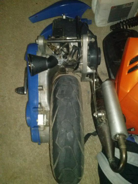

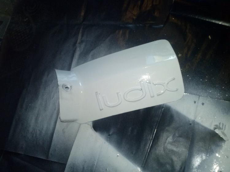

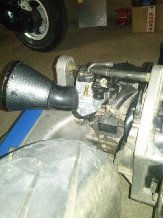

Flo-Rian Posté(e) le 20 mars 2013 Auteur Signaler Posté(e) le 20 mars 2013 Salut Bon j'ai démonter cylindre .. tout et rien d'anormale tout est clean ! J'ai donc tout huiler et monter un cornet que j'avais chez moi depuis un moment et mis le Dell'Orto 17.5 PHVA avec Gp 95, richesse 1 tours 3/4 on verra sa au démarrage et réglage, j'ai nettoyer le moteur vite fait et la boîte a kick et poncez et peint la trappe de batterie ! Je vais commander un câble de compteur, un amortisseurs car il est sur le Tkr l'autre ^^, et potence bleu ! Ensuite quand les réglage seront fini et reçu la commande, direction Karcher car la il en a besoin ! :P Je vais poncez et repeindre la barre passager en blanc aussi pour le rendre le plus propre possible :) 1
