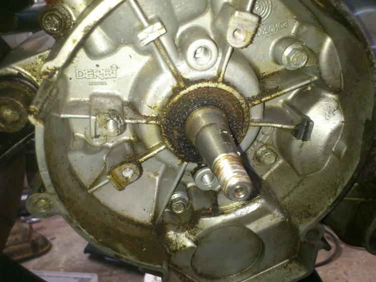

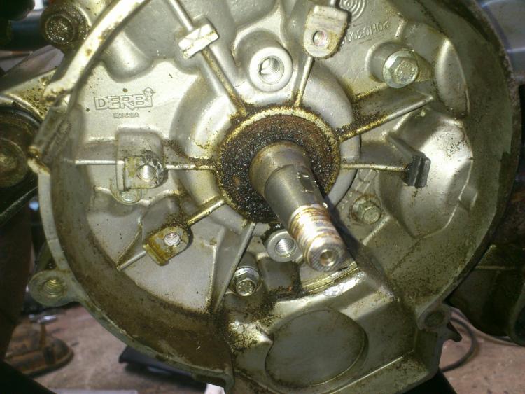

thederbi1994 Posté(e) le 15 janvier 2012 Auteur Signaler Partager Posté(e) le 15 janvier 2012 bonjour a tous , me revoila après une semaine de recherche de ma super panne --' . déjà il ma fallut 4 jour pour trouver un arrache volant et après j'ai eu la surprise cher derbi que les vis de la platine sont des vis en croit donc obligatoirement quand on desserre on pete la tete de la vis enfin bref arrivont a la source du problème. Donc je démonte la cloche ,première observation tout a l'air normal sur le stator aucun problème a vu d'oeil mais derriere la platin je vois une sorte de graisse au niveau du joint spy et la surprise : :) je sais si c'est normal d'avoir cette sorte de graisse sur le joint spy :s a vous de me dire ce que vous en pensez et si ça peut correspondre au symptomes de la vidéo ou bien c'est un problème d'allume ? je precise que le problème est arriver d'un coup et que j'ai bien fait 3000 km sans problème merci de votre aide Lien vers le commentaire Partager sur d’autres sites More sharing options...
Flo07200 Posté(e) le 15 janvier 2012 Signaler Partager Posté(e) le 15 janvier 2012 C'est pas plutôt un problème de clavette ? car on dirait que la tienne est cassée. Lien vers le commentaire Partager sur d’autres sites More sharing options...
ASupprimer Posté(e) le 15 janvier 2012 Signaler Partager Posté(e) le 15 janvier 2012 C'est pas plutôt un problème de clavette ? car on dirait que la tienne est cassée. Je pense à ça aussi ! Lien vers le commentaire Partager sur d’autres sites More sharing options...
mobeur80 Posté(e) le 15 janvier 2012 Signaler Partager Posté(e) le 15 janvier 2012 la clavette est sur le vilebrequin sur les photo ? si oui c'est sa ton problème change de clavette Lien vers le commentaire Partager sur d’autres sites More sharing options...
scoottkr206 Posté(e) le 16 janvier 2012 Signaler Partager Posté(e) le 16 janvier 2012 oui la clavette a l'ai vachement entamé, pour cette graisse par contre essaie de nettoyer et de voir si le joint spy est en mauvaise état! Lien vers le commentaire Partager sur d’autres sites More sharing options...
thederbi1994 Posté(e) le 18 janvier 2012 Auteur Signaler Partager Posté(e) le 18 janvier 2012 ben le joint a l'air nickel mais pour la clavette elle depasse un peu est quand je met le rotor dessus et fait bien tourner le vilebrequin pourtant :s Lien vers le commentaire Partager sur d’autres sites More sharing options...
