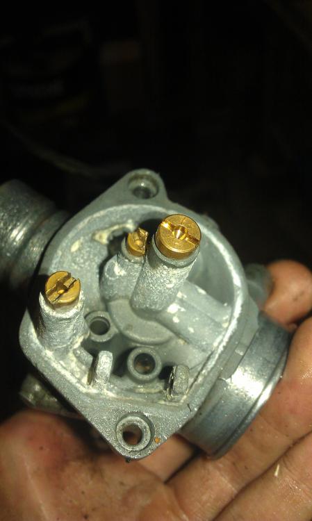

booster juju Posté(e) le 2 août 2012 Signaler Partager Posté(e) le 2 août 2012 Bonjour a tous, J'était en train de rouler tranquile et tout d'un coup le scoot s'est mi a bouter d'un coup, j'ai donc démonté le carburateur pour voir si il y avait pas une merde dedans, et il y avait cette oxydation ou je ne sais quoi dedans : Ce n'est pas du fait qu'il soit blanc et noir qu'il broute Lien vers le commentaire Partager sur d’autres sites More sharing options...
Pasternak Posté(e) le 2 août 2012 Signaler Partager Posté(e) le 2 août 2012 J'ai un quad de 8 ans d'âge qui fonctionne parfaitement ainsi, avec le carburateur bien pire. A mon avis c'est davantage un dépôt qu'une oxydation de ton carburateur, l'oxyde d'alu ce n'est pas blanc. Lien vers le commentaire Partager sur d’autres sites More sharing options...
nonoxik Posté(e) le 2 août 2012 Signaler Partager Posté(e) le 2 août 2012 t avais ouvert 2 post tu as suprimé ma réponse, bref!! je te disais j avais moi aussi un carburateur avec une espèce d oxydation blanche mais qui n as jamais empêché le fonctionnement de mon engin!! Sinon tu as regardé ta bougie? Lien vers le commentaire Partager sur d’autres sites More sharing options...
booster juju Posté(e) le 2 août 2012 Auteur Signaler Partager Posté(e) le 2 août 2012 t avais ouvert 2 post tu as suprimé ma réponse, bref!! je te disais j avais moi aussi un carburateur avec une espèce d oxydation blanche mais qui n as jamais empêché le fonctionnement de mon engin!! Sinon tu as regardé ta bougie? Désoler, y avait un problème avec l'autre post, ma bougie qui était maron clair (il me manquai un peu d'éssence le gicleur plus gros que j'ai commander n'est pas encore arriver) et après que je broute, la bougie est devenu noir comme du charbon Lien vers le commentaire Partager sur d’autres sites More sharing options...

booster juju Posté(e) le 2 août 2012 Auteur Signaler Partager Posté(e) le 2 août 2012 oui mais tu en a testé une autre ou pas?? oui j'ai test une autre bougie et sa na rien changer Salut , tu roule au mélange ? il rouler bien avant la panne ? c'est quoi ta configuration actuel oui je roule au mélange 4% il roulai très bien c'est survenu d'un coup en roulent pas de signe avant regarde ma fiche tuning le lien est en dessous! il y a ma configuration dedans Lien vers le commentaire Partager sur d’autres sites More sharing options...

booster juju Posté(e) le 2 août 2012 Auteur Signaler Partager Posté(e) le 2 août 2012 nan je l'ai démonter il était déjà tarddonc je l'ai démonter et j'ai passer un coup de souflette dans tous les conduit Moi aussi j suis en rodage et je ne pense pas non plus que ça vienne de là.. Mais tu l as remonté ton carburateur, et ça broute tjs? Lien vers le commentaire Partager sur d’autres sites More sharing options...

booster juju Posté(e) le 4 août 2012 Auteur Signaler Partager Posté(e) le 4 août 2012 salut, regarde des clapet voir si il n'ont rien :) Merci mais après avoir remonter le carburateur sa refonctionnait parfaitement Moi aussi j suis en rodage et je ne pense pas non plus que ça vienne de là.. Mais tu l as remonté ton carburateur, et ça broute tjs? Lien vers le commentaire Partager sur d’autres sites More sharing options...
