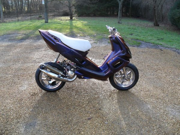

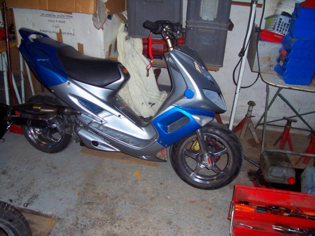

0 Fred' Posté(e) le 11 janvier 2012 Signaler Posté(e) le 11 janvier 2012 (modifié) Bah des adresses pour des pièces pas cher d'occasion y à Le bon coin, Ebay et ici. Un schéma ça va être difficile de t'en faire un mais en gros : tu dois démonter tous les carénages a l'avant de ton scoot ainsi que ceux du guidon. Démonter ensuite tout ce qui ce trouve sur le guidon, freins, poignées etc... et enlever le guidon puis après dévisser les gros écrous qui tienne la fourche, c'est très simple en fait. Pour le remontage c'est pareil mais en sens inverse, en jouant avec les roulements (nitro et speed) car les colonnes ne sont pas les mêmes. tiens deux photos : Modifié le 11 janvier 2012 par Fred

0 rhumplanteur Posté(e) le 11 janvier 2012 Auteur Signaler Posté(e) le 11 janvier 2012 Bah des adresses pour des pièces pas cher d'occasion y à Le bon coin, Ebay et ici. Un schéma ça va être difficile de t'en faire un mais en gros : tu dois démonter tous les carénages a l'avant de ton scoot ainsi que ceux du guidon. Démonter ensuite tout ce qui ce trouve sur le guidon, freins, poignées etc... et enlever le guidon puis après dévisser les gros écrous qui tienne la fourche, c'est très simple en fait. Pour le remontage c'est pareil mais en sens inverse, en jouant avec les roulements (nitro et speed) car les colonnes ne sont pas les mêmes. tiens deux photos : merci pour tout fred pas mal tes scoot, c'est des speedfight? je voudrais en faire un très bon du miens très fiable et qui marche bien sans trop consommer
0 Fred' Posté(e) le 11 janvier 2012 Signaler Posté(e) le 11 janvier 2012 Oui ce sont deux speedfight mais qui ne m'appartienne pas. D'origine c'est une bonne machine le speedfight, comme dit plus haut c'est juste le mono bras qui n'ai pas super. 1
