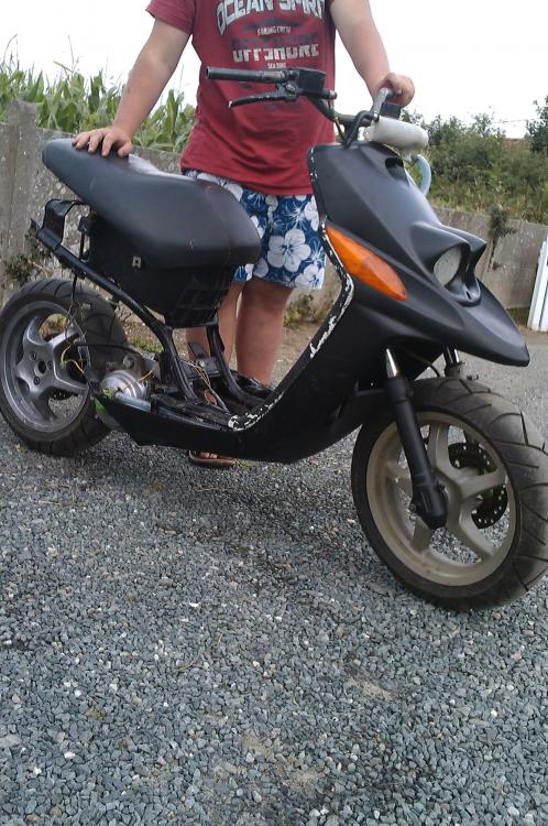

S&E Posté(e) le 20 août 2012 Auteur Signaler Posté(e) le 20 août 2012 ou un amortisseur plus grand, j'ai enlevé la rehausse pour voir :D2
S&E Posté(e) le 23 août 2012 Auteur Signaler Posté(e) le 23 août 2012 (modifié) C'est très bas, c'est pour ça que mes pattes Kiesler sont temporaire, un d'mes potes vas me faire des pattes home made qui seront plus haute et qui seront soudé ;) Petit achats, pipe stage6 R/T, thermomètre stage6 et câle 5mm stage6 Modifié le 23 août 2012 par S&E

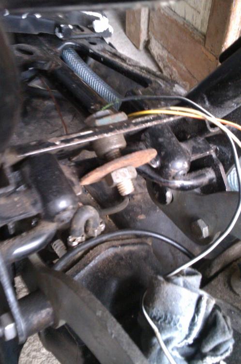

kev-rocket Posté(e) le 24 août 2012 Signaler Posté(e) le 24 août 2012 fais comme moi mais ton balancer rigide , normalement ( sur rocket en tout cas ) il y a un trou dans le cadre au niveau de l'échappement du cylindre origine j'ai passer un boulon une rondelle et serrer, la rondelle vien en buter contre le balancier et plus tu sert plus il remonte pour que les petit ressort aille touché le cadre
S&E Posté(e) le 26 août 2012 Auteur Signaler Posté(e) le 26 août 2012 Je perce un petit trou dans le balancier ? Si tu pourrais prendre une photo sa serais super
kev-rocket Posté(e) le 27 août 2012 Signaler Posté(e) le 27 août 2012 Mon rocktro en cours de peinture : tu vois j'ai mi un boulon car il y avait déjà un trou et j'ai mi une grosse rondelle pour remonter le balancier en serran
Spirit-mxs-33 Posté(e) le 27 août 2012 Signaler Posté(e) le 27 août 2012 ouai parsque avec sans la rehausse sa repique un peu
S&E Posté(e) le 27 août 2012 Auteur Signaler Posté(e) le 27 août 2012 Merci pour les photo, sa vas régler le problème d'angle enfin :)
