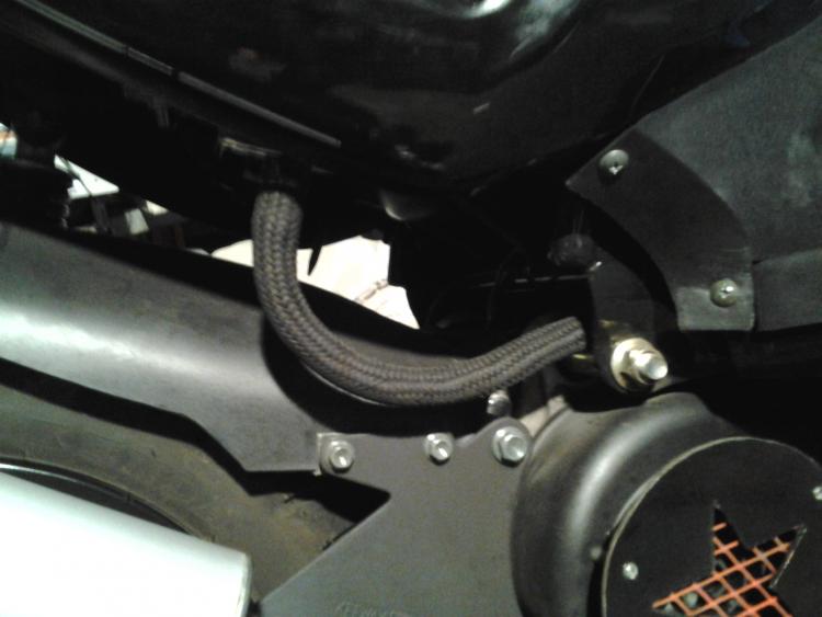

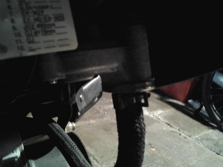

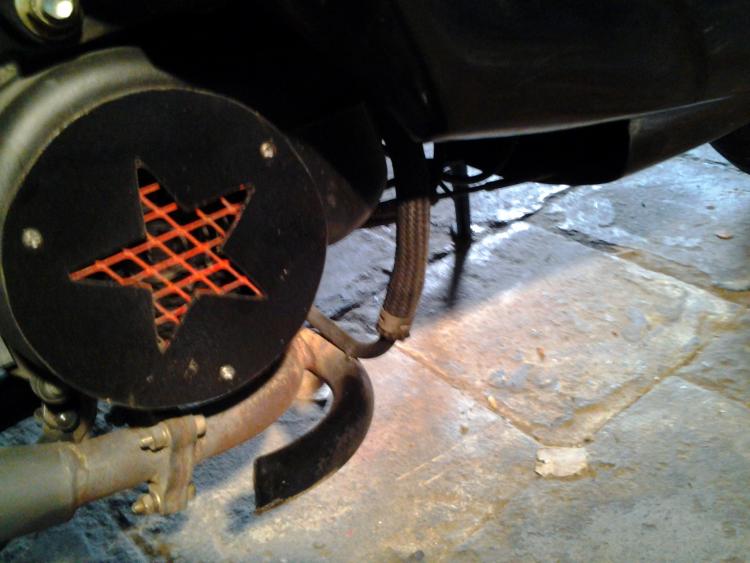

2 eme problème sur mon scoot j'ai une sorte de tuyaux relier un un petit <truc> je sais pas comment ca s'appele c gris et c relier au pot et ça va j'usqu'au cadre je crois oui c bizar que dois-je faire

c'est le truc en question c gris c tout ce que je sais vous dire.

Donc oui réglage carburateur après les galets son normalement livrer avec ton pot et pour ton tuyau c'est ton anti polution (ça sert pas a grand chose) voilà

Salut alors le truc c'est la catalise ( anti polution ) tu vire sa et tu ne t'en soucie pas, ensuite il faut régler le scooter donc tu augmente le gicleur de de points environs pour un zx, ensuite tu descends les galets vers 5.5 grammes il faut savoir que ton scooter "chinois" est une réplique des moteurs minarelli horizontals AC qui n'est d'autre qu'un moteur de mbk ovétto ou match g ac et j'en passe donc les valeurs sont les mêmes pour les ressorts tu verra sa plus tard déjà essaie avec juste galets et gicleur voir ce que sa donne si au démarage il y a un trou il faudra changer pour du +15%
