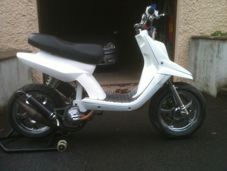

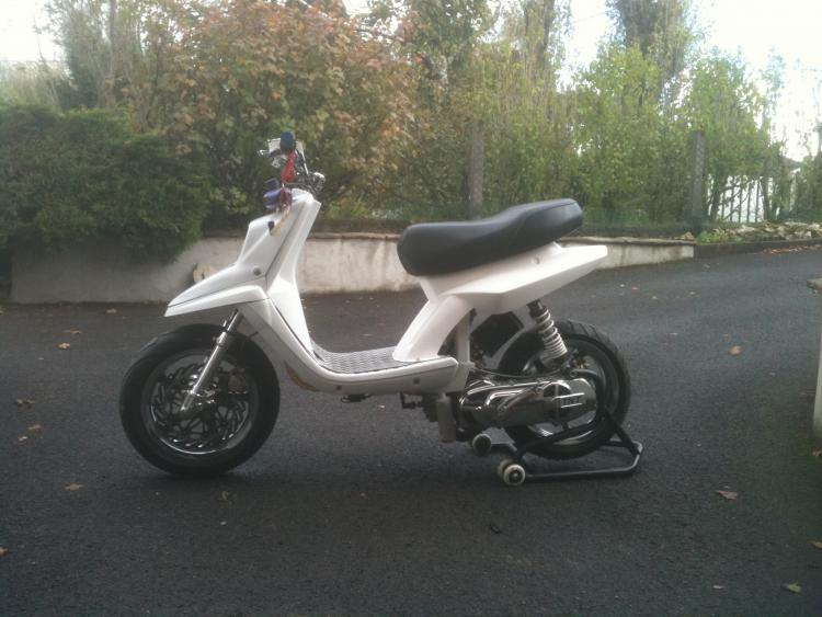

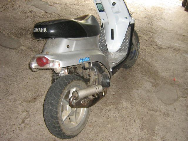

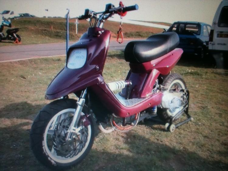

En attendant des photos du spitro terminé , voici quelques evolutions smile.png
Booster AC , 50MHR alu puis 50 polini fonte
Booster LC spitro team II jantes polies, team II stock carénages blancs
Booster LC team II prépa drug, amortisseur central, jantes blanches

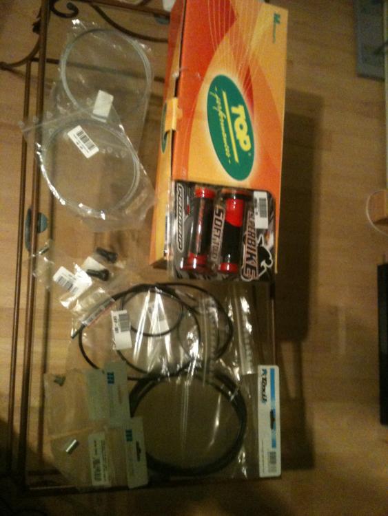

jerem70    10
Désolé j'ai pas trop de photos, c'est crashman qui a tout ...
Mais là voici la commande mxs arrivée et le colis pour drug envoyé :D2

jerem70    10
Je sais pas comment on fait lol
donc carter de kick top perf, poignées , câble d accélération, systeme de frein arrière, valves ... reçus !!!
Aujourd hui commande de mon guidon + potence .
