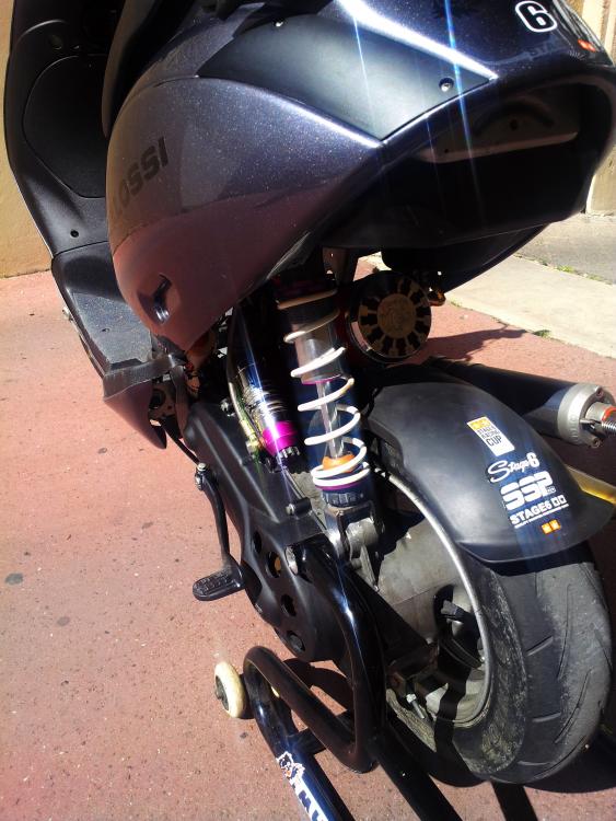

Donc oui tu peux virer ton passage de roue. Ne t'inquete pas pour l'eau il n'y a pas reelement de risque.
Tu peux visser ta plaque direct sur le cadre voilà un exemple sur mon zip ou il n'y a plus rien

Voilà une manière de fixer ta plaque :)
De plus près ça donne ça (Sans les clignotants pour lesquelles j'ai du rajouter encore des équerres) :
Ici c'est sur mon Piaggio Typhoon, le carénage n'a pas la même forme, et c'est fixé avec des rivets.
Modifié par Typhoon2011
Merci pour tes photos Typhoon2011, l'idée de decouper la bavette comme sur le zip que tu m'as montrer est bien mais ma bavette est abîmée, donc je veux la supprimer completement.
Ce que tu as fais sur ton typhoon est simpa je verrai, puis tu a fais un truc propre je te felicite au passage
Tu peux la supprimer complètement et fixer un peu pareil que sur la photo, sinon tu peux passer en support de plaque latéral donc sur le carter moteur mais ça passe pas toujours au niveau des bleus ^^
C'est grâce à " Julien " du forum que j'ai fait ça :)

Comme te l'a dit Kristoouf, c'est un support fait maison, mais tu dois d'abord enlever la bavette, donc démonter les carénages pour y accéder.
Oui sa c'est pas un soucie, mais c'est juste trouver le moyen de trouvé comment retiré le monstre qui sert de bavette sur ce scoot. Bah merci beaucoup les mec, a+
