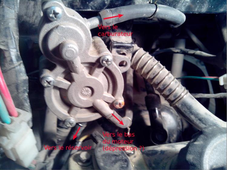

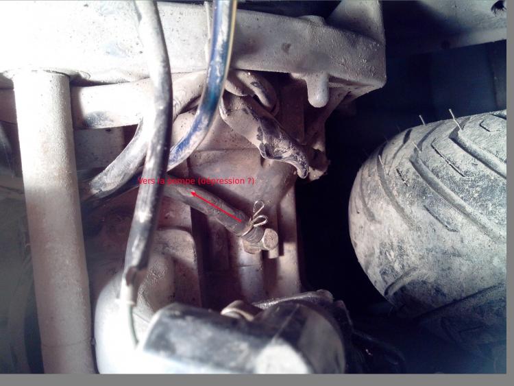

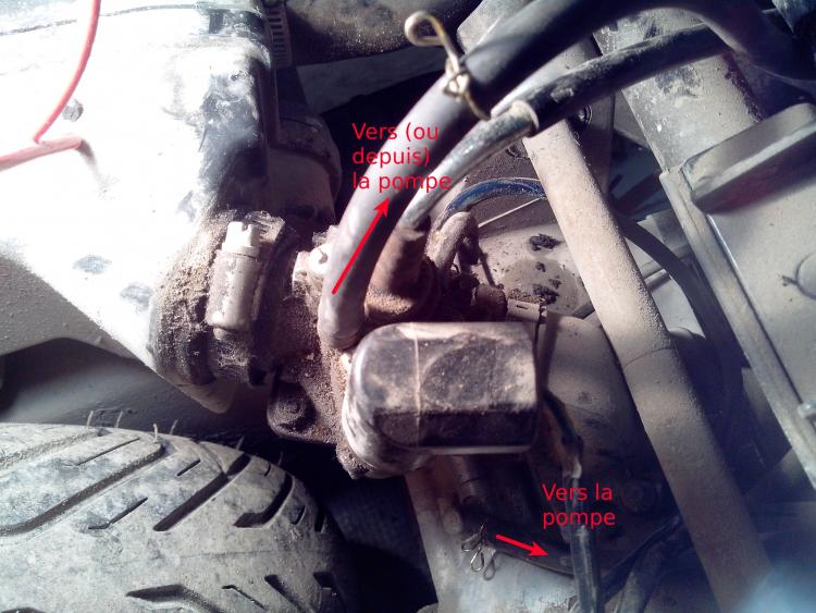

Il y a trois prises sur cette pompe :
- Une vient du réservoir (qui est dans le plancher sur le vivacity, donc plus bas que le moteur)
- Une va sur le carburateur
- Et une dernière va vers l'arrière du moteur (activation de la pompe par aspiration si j'ai bien saisi)

J'ai débranché la durite qui arrive du réservoir, et l'essence en coule bien : elle n'est pas bouchée.
J'ai démonté la pompe, dans l'espoir de trouver d'y trouver des saletées. Mais rien, et sèche de chez sèche. Pas une goutte d'essence...
J'ai trouvé sur un forum qu'il fallait essayer de faire fonctionner la pompe en aspirant par la prise de dépression.
J'ai donc débranché la durite de l'arrière du moteur et aspiré doucement dedans. Mais ça n'a pas rien fait. J'ai eu l'impression que ça aspire une menbrane, que ça bloque, et c'est tout.
Maintenant, je pense que le test de l'aspiration concernait plutôt un robinet qu'une pompe...
Comment est-ce que fonctionne cette pompe dite "à dépression" en fait ?, ou plutôt qu'est-ce qui pourrait faire qu'elle ne fonctionne pas ? Quels tests ?
