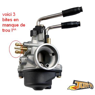

JSP SCOOTER (tom67) Posté(e) le 12 janvier 2012 Signaler Posté(e) le 12 janvier 2012 micro fissure dans la pipe? (déjà arrivé, sa ne se vois presque pas). mais si ton boissau du carburateur est bien en bas, et il accélère tout seul, l'air doit bien entrer quelque part, pas de bite libre sur ton carburateur?
lhools Posté(e) le 12 janvier 2012 Auteur Signaler Posté(e) le 12 janvier 2012 bite libre ? tu voit quoi par sa sinon ba je voit pas non plus trop quoi
JSP SCOOTER (tom67) Posté(e) le 12 janvier 2012 Signaler Posté(e) le 12 janvier 2012 (modifié) MDR! Modifié le 12 janvier 2012 par tom67 1
lhools Posté(e) le 12 janvier 2012 Auteur Signaler Posté(e) le 12 janvier 2012 oops petite faute de ma part j'ai oublier de préciser sur se model de nrg extrême le carburateur est un del orto 17.5 d origine donc non pas de bite libre
