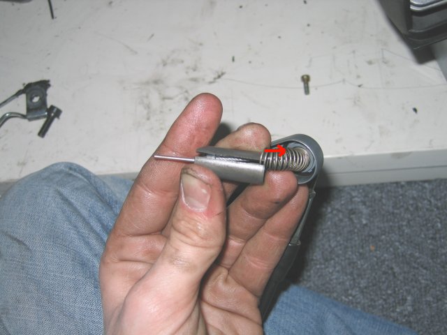

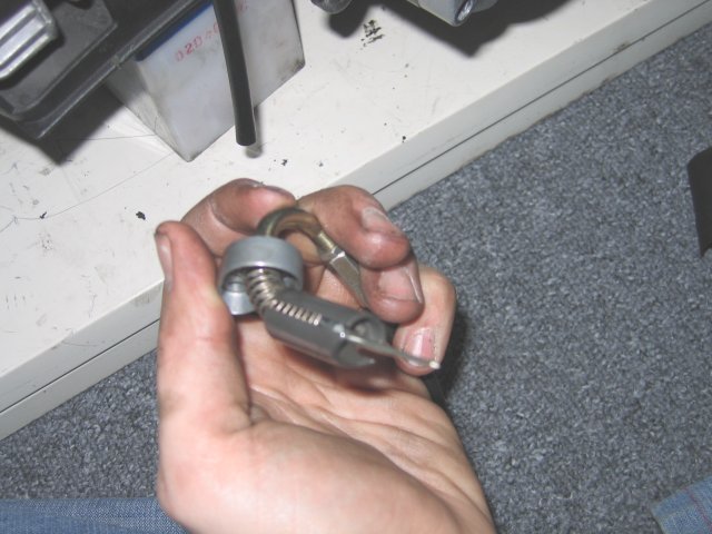

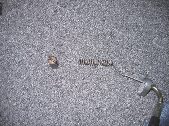

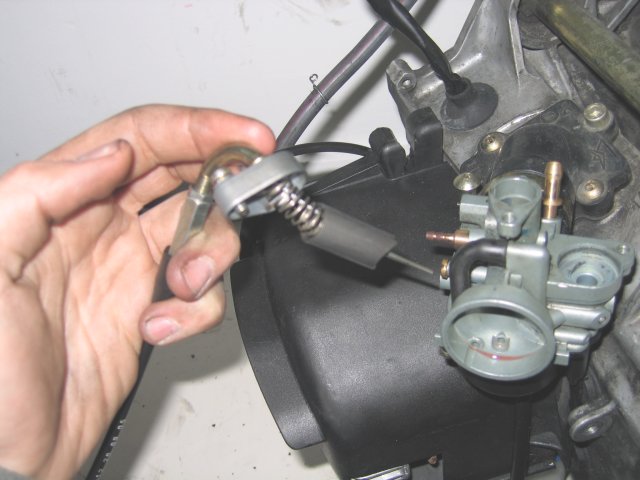

alex du 59 Posté(e) le 19 septembre 2012 Signaler Posté(e) le 19 septembre 2012 Salut, ton câble par de ta poignée au carburateur pour voir tout ca tu démonte ta face avant ,ton repose pieds est la tu pourra voir l accordement des 2 câble dans une boîte cacher avec un caoutcouc noir est la tu voit si tout est ok est au carburateur tu as aussi 1 molette a la poignée de gaz est aussi au carburateur pour tendre ton câble verifie tout ca si le tension est bonne
Makavel Posté(e) le 19 septembre 2012 Auteur Signaler Posté(e) le 19 septembre 2012 Salut, ton câble par de ta poignée au carburateur pour voir tout ca tu démonte ta face avant ,ton repose pieds est la tu pourra voir l accordement des 2 câble dans une boîte cacher avec un caoutcouc noir est la tu voit si tout est ok est au carburateur tu as aussi 1 molette a la poignée de gaz est aussi au carburateur pour tendre ton câble verifie tout ca si le tension est bonne Merci d'avoir répondu oui alors j'ai ouvert la face avant et j'ai ouvert aussi le petit caoutchouc noir au niveaux de la face avant et le câble et OK niveau de là rien n'es cassé .. je vois pas de quel molette tu parle :/ ? a ton avis mon câble est foutu?
alex du 59 Posté(e) le 19 septembre 2012 Signaler Posté(e) le 19 septembre 2012 ben à partir de la tu suis le 2 eme qui va vers le carburateur les molette c'est un coude a 90 ° avec un filtage est un ecrou pour régler la tension au pire tu démonte ton boisseau qui tient avec 1 vis est tu voit si ton 2 eme câble est ok
Makavel Posté(e) le 19 septembre 2012 Auteur Signaler Posté(e) le 19 septembre 2012 ben à partir de la tu suis le 2 eme qui va vers le carburateur les molette c'est un coude a 90 ° avec un filtage est un ecrou pour régler la tension au pire tu démonte ton boisseau qui tient avec 1 vis est tu voit si ton 2 eme câble est ok Mais le 2eme câble c'est le starter non ? toi perso tu pense qu'il a quoi le câble ? cassé ? Pas assez tendu ? et pq il a lâcher d'un coup je rouler tranquille et un moment il a accélerer tout seul j'les était et depuis la poignet est toute mole ..
alex du 59 Posté(e) le 19 septembre 2012 Signaler Posté(e) le 19 septembre 2012 non tu as dans la boîte noir un 2 eme câble qui va jusque au carburateur est qui passe par le boisseau est l aiguille comme ca voilà regarde si il est pas casser si il est ok tu aurra juste a bien le remettre
Makavel Posté(e) le 19 septembre 2012 Auteur Signaler Posté(e) le 19 septembre 2012 non tu as dans la boîte noir un 2 eme câble qui va jusque au carburateur est qui passe par le boisseau est l aiguille comme ca voilà regarde si il est pas casser si il est ok tu aurra juste a bien le remettre Ah je vois t'es vraiment gentille d'avoir pris le temps de m'expliqué en photo ect .. donc je regarde si le câble au niveau de la est pas cassé c'est ca?
alex du 59 Posté(e) le 19 septembre 2012 Signaler Posté(e) le 19 septembre 2012 oui voilà est si il est pas cassé tu le remet bien de la poignée au carburateur
Makavel Posté(e) le 19 septembre 2012 Auteur Signaler Posté(e) le 19 septembre 2012 oui voilà est si il est pas cassé tu le remet bien de la poignée au carburateur d'accord donc tu pense pas qu'il soit cassé ? et si il est bien mis déjà ca viens d'ou alors
alex du 59 Posté(e) le 19 septembre 2012 Signaler Posté(e) le 19 septembre 2012 ben faut que tu regarde si il est pas cassé si il est pas tu le remet est tu retest c'est quoi ta configuration ?
