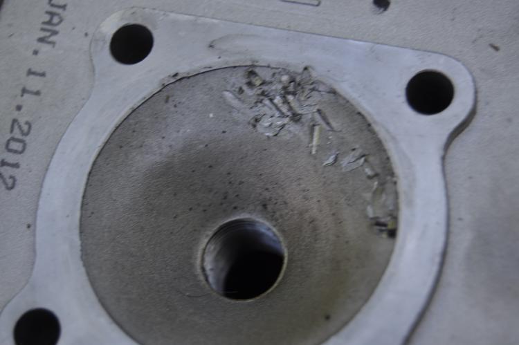

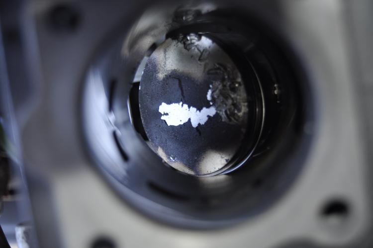

Typhoon2011 Posté(e) le 29 septembre 2012 Signaler Posté(e) le 29 septembre 2012 Salut à tous, Alors voilà, il y a quelque jours, en ayant pris un dos d'âne, mon scoot a perdu toute sa puissance, et en ouvrant le cylindre, voilà ce que je découvre, donc j'aurais voulu savoir d'après vous qu'elle est l'origine du serrage ou si c'est un défaut de fabrication. J'étais régler : Kit 70 DR Fonte carburateur 17,5 avec gicleur 80 un poil riche pour le rodage Galets 5,3g Pot touring Embrayage Stage6 Merci à vous !

thesniper321 Posté(e) le 29 septembre 2012 Signaler Posté(e) le 29 septembre 2012 (modifié) Salut à tous, Alors voilà, il y a quelque jours, en ayant pris un dos d'âne, mon scoot a perdu toute sa puissance, et en ouvrant le cylindre, voilà ce que je découvre, donc j'aurais voulu savoir d'après vous qu'elle est l'origine du serrage ou si c'est un défaut de fabrication. J'étais régler : Kit 70 DR Fonte carburateur 17,5 avec gicleur 80 un poil riche pour le rodage Galets 5,3g Pot touring Embrayage Stage6 Merci à vous ! Bonjour je pose 100 euros sur un circlip ou bout de segment qui s'est barré et a fais le ménage Modifié le 29 septembre 2012 par thesniper321 2

madrid6 Posté(e) le 29 septembre 2012 Signaler Posté(e) le 29 septembre 2012 plus de photo sorti sa nous aidera ;) mais on n'a l'impression q'un truc a traverser ;)

SystemSR Posté(e) le 29 septembre 2012 Signaler Posté(e) le 29 septembre 2012 (modifié) t'as pas aspiré quelque chose? Genre un bout de clapet? EDIT : Pour 200km ton piston est grave calaminé!! Modifié le 29 septembre 2012 par SystemSR
Vespa_s Posté(e) le 29 septembre 2012 Signaler Posté(e) le 29 septembre 2012 t'as pas aspiré quelque chose? Genre un bout de clapet? EDIT : Pour 200km ton piston est grave calaminé!! Pour la calamine c'est normal, car il était encore en rodage, mais une fois que tu montes dans les tours la calamine partira lors de grosse accél...

Mrnmn06 Posté(e) le 30 septembre 2012 Signaler Posté(e) le 30 septembre 2012 ça m'a tout l'air d'être les aiguilles de la cage qui ont laché !
Typhoon2011 Posté(e) le 30 septembre 2012 Auteur Signaler Posté(e) le 30 septembre 2012 Mais si c'est ça, comment le piston a pris un coup comme ça ? :/
Mrnmn06 Posté(e) le 30 septembre 2012 Signaler Posté(e) le 30 septembre 2012 les aiguilles remonte dans la chambre, et lors de la remonté du pistons ils tape entre la culasse et le piston, d'ou les marque que tu as sur les deux.
Typhoon2011 Posté(e) le 30 septembre 2012 Auteur Signaler Posté(e) le 30 septembre 2012 Mais le piston bouge pas pourtant, enfin il n'y a pas de jeu rien, et il n'y avait rien entre le piston et la culasse, pas de petits trucs, rien :/
Mrnmn06 Posté(e) le 30 septembre 2012 Signaler Posté(e) le 30 septembre 2012 démonte tout, tu en as pour 5 minutes au moins tu sera fixé...
