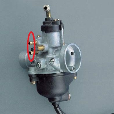

Ok carburateur monté et tourne très bien mais j'ai une dernière question pourquoi il me reste deux sortis couleur or derrière la durite d'huile ou il n'y a pas de durites
Merci de m'éclairer
