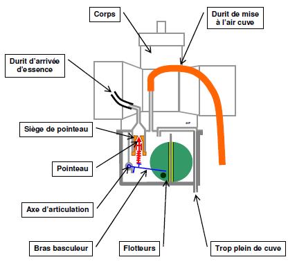

JSP SCOOTER (tom67) Posté(e) le 14 janvier 2012 Signaler Partager Posté(e) le 14 janvier 2012 un carburateur qui déborde n'a rien à voir avec le gicleur si ça peut te rasurer... mais c'est le pointeau qui est sous le flotteur qui bouche l'arrivé d'essence quand la cuve est rempli, donc empêche le débordement. vérifie celà, voici un petit schéma = Lien vers le commentaire Partager sur d’autres sites More sharing options...

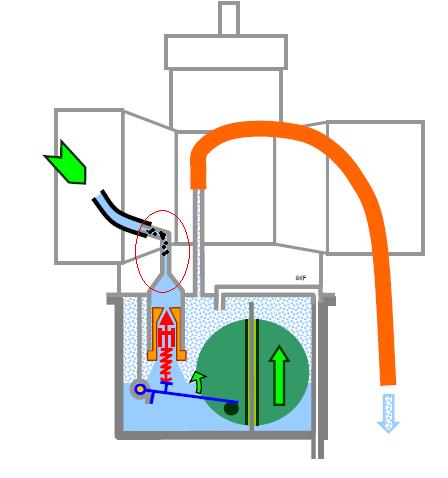

JSP SCOOTER (tom67) Posté(e) le 14 janvier 2012 Signaler Partager Posté(e) le 14 janvier 2012 j'avais déjà eu ce souci, comme une panne d'essence tous les 500m, c'est la cuve qui ne se remplissait pas assez vite due à de la saleté que j'ai due faire partir à la soufflette (air comprimé) dans le conduit sous le pointeau du flotteur, comme sur ce schéma = pour vérifié, il faut enlever le flotteur et le pointeau, et faire couler l'essence à travers ce trou en aspirant par la dépression, si sa coule goute à goute c'est çà, ça doit couler à flot .. ^^ Lien vers le commentaire Partager sur d’autres sites More sharing options...
