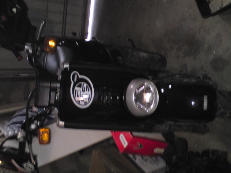

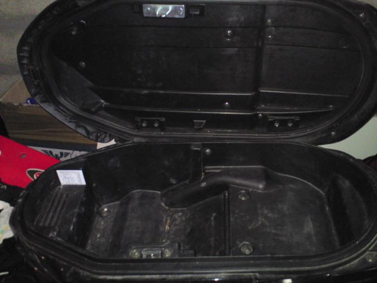

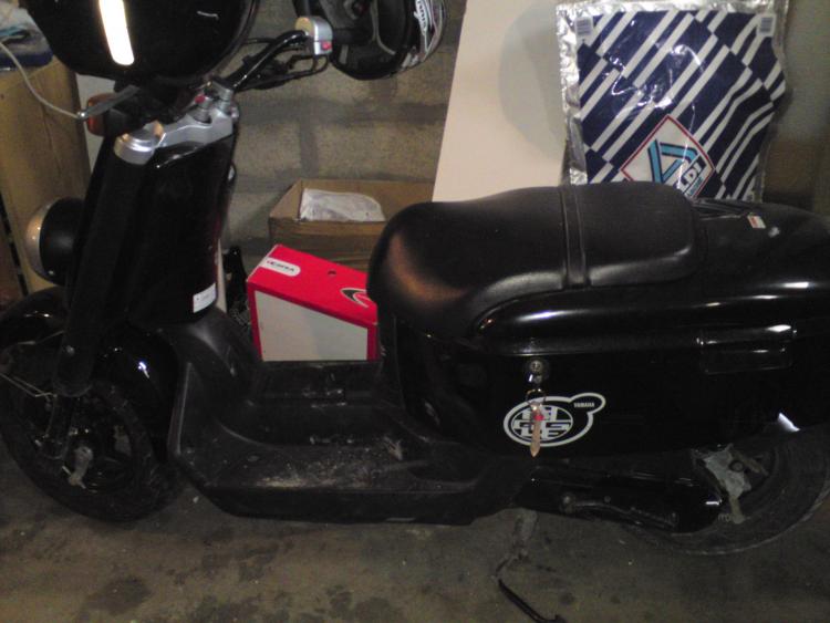

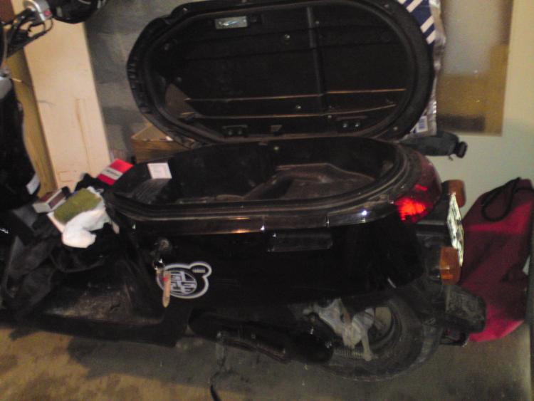

bonjour je possede un yamaha giggle 4t avec je roule a 60kmh et j'aimerais roule un peu plus vite. en tout cas c'est un super scooter qui tiens le pave dans n'importe quel temp mais le freinage mous avec ses tambours. bientôt de nouvelle photos cote mecanique

tu vas pas y couper, on veut des photos, sinon, on voit rien.

pour les photos,il faut que tu mettes des tofs de pièces...démontées, pas complètement, mais qu'elles ne soient + sur la moto
