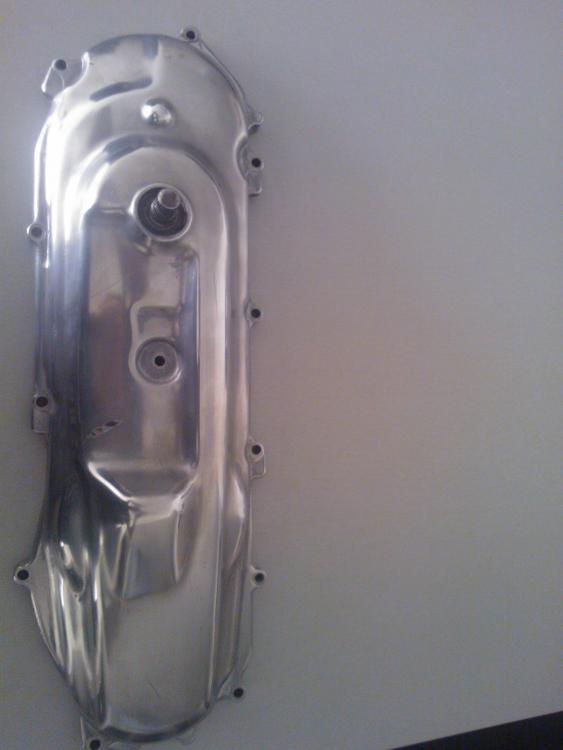

iZi Posté(e) le 13 octobre 2012 Signaler Partager Posté(e) le 13 octobre 2012 Vite fait... Lien vers le commentaire Partager sur d’autres sites More sharing options...
nico_45_ Posté(e) le 13 octobre 2012 Auteur Signaler Partager Posté(e) le 13 octobre 2012 Salut, Il en manquait un de post comme ça, et jolie présentation. Bon moi je suis amateur, j'ai fais sa une fois sur un Mc3, mais j'avais pas de grain assez fin pour faire un bon polissage donc sa reste assez foncé. J'essaierais de faire mieux prochainement sur un Yasuni R. C'est un debut :D tu utilisais quel grain? Lien vers le commentaire Partager sur d’autres sites More sharing options...
nico_45_ Posté(e) le 13 octobre 2012 Auteur Signaler Partager Posté(e) le 13 octobre 2012 Vite fait... Faut pas être défaitiste ^^ Lien vers le commentaire Partager sur d’autres sites More sharing options...

-z- Posté(e) le 13 octobre 2012 Signaler Partager Posté(e) le 13 octobre 2012 sympa ce post, peut être il a plus sa place partie photos / vidéos ? le matériel, kit de polissage pour perceuse les réalisations : avant : après : 1 Lien vers le commentaire Partager sur d’autres sites More sharing options...

-z- Posté(e) le 13 octobre 2012 Signaler Partager Posté(e) le 13 octobre 2012 a la base j'avais déjà poli a la main, le kit de polissage c'est plus pour une finition au top ( on peut faire mieux que sur les photos mais la les embouts sont en fin de vie ) sinon un bon conseil pour raviver les rayons polis, le miror tu l'applique avec un chiffon et sa brille immédiatement 1 Lien vers le commentaire Partager sur d’autres sites More sharing options...
