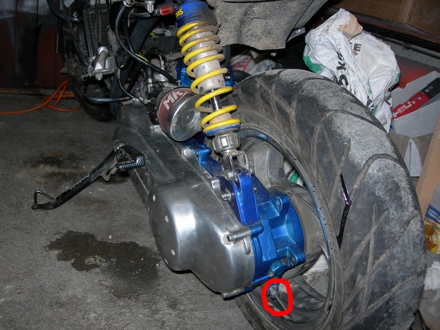

Pasternak    1 355
Il s'agit d'un écrou, en dessous du bas-moteur, au niveau de l'amortisseur, tu le revisse un peu, ça devrait écarter plus les mâchoires.

WRomainW    7
voilà un bas moteur trouver sur internet je t'es entouré en rouge l'écrou a serrer (pas trop non plus sinon il freinera constamment et sa usera tes mâchoires) et oublie pas de tenir l'autre partie du câble pour bien que ça ne tourne pas dans le vide^^

WRomainW    7
ah ouai bah je peux pas t'aider alors désolé. peux tu faire une photo de l'arrière de ton bas moteur comme celle que j'ai montrer?
